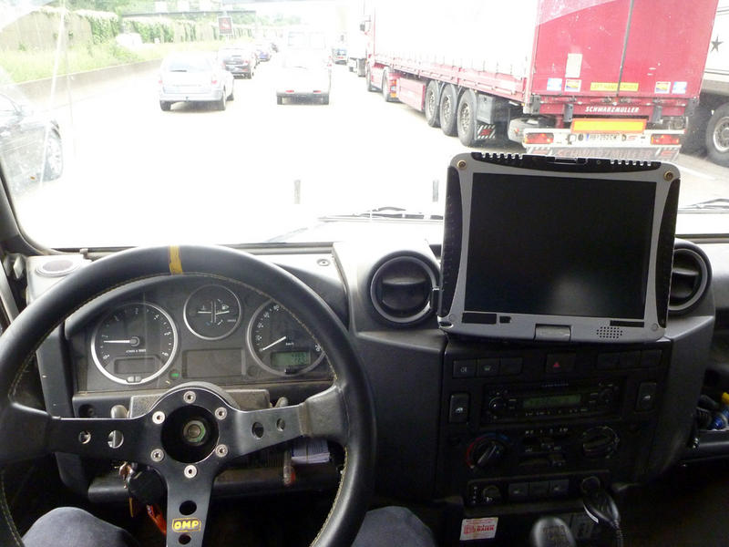

da darf ich als 2 Toughbook im Fahrzeug Nutzer auch was schreiben, oder?
Das CF-18 reicht als Navigationsrechner völlig. Es gibt es schon für ca. 250 Euro, für ca. 400-450 Euro bei RM RallyeTec sogar mit der gesamten Navigationssoftware.
Ich nutze selber des CF-19 (mit eigenem GPS) zum navigieren und eine Auswahl an Haltern gibt es bei pwa electronic in Mainhausen (http://pwa-electronic.de/). Die haben auch oft gebrauchte Geräte oder Projektrückläufer da.
Das CF-29, 30 oder gar 31 ist nett, aber zu gross. Hier kann man eine Panasonic Dockingstation oder aber einen selbstgebauten Halter nutzen. Ich habe letzteres gemacht und die verstellbaren Arme von PartsGrade genommen. Die sind wiklich die stabilsten die es diesseitig des Atlantiks gibt.
An Software habe ich auf beiden Rechner TTQV laufen und bin damit sehr zufrieden. Warum auch nicht?
Auf dem CF-29 habe ich es mit einer externen USB GPS Maus genutzt, was sehr gut funktionierte.
Wenn man viel im Gelände unterwegs ist kann man die Toughbooks nun auch auf "zertifizierte" Solid State Drives (SSD) umrüsten, bzw. erweitern. Hier würde ich aber noch Weihnachten abwarten da neue Speicher auf den Markt kommen bzw. die Preise danach fallen werden.

hast Du vielleicht mehr Infos zu den SSDs?

Wende Dich diesbezüglich mal an Christian Reitz bei www.pwa-electronic.de

Hallo Leute,
vielen Dank für die Tips. YES
Denke die Touratech Software werde ich mir besorgen.
Mein CF-19 hat ansonsten Vollaustattung, also GPS und UMTS. Zwinker
Bei PWA habe ich auch einen Ansprechpartner wg. der Halterung und Autonetzteil.
