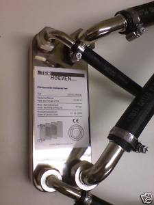

Hi Julian,
den kenn' ich auch - hab' sogar noch 'nen neuen da. Kostet etwa 20 - 30€ bei Ebay.
Bei den Pflanzenölfahrern nennt sich die Heizungslösung damit 'Eckes' - oder auch 'Eckes - Wämetauscher.
Für die Warmwasserleitung hast du zwei Stutzen dran - das ist ok. Der zweite Kreislauf (bei VW Motoröl) geht in die eine Richtung durch die hohle Welle die alles zusammenhält - in die andere Richtung aussen durch den Kühler.
Ist ein wenig verzwickt wenn du nicht alle Teile hast -beim Pölen nahm man einen alten Dieselfilterkopf für die Wk 842/2 - Filter. Dazu noch eine Verlängerungshülse in M16x1,5 und einen Filter am anderen Ende.
Ich fürchte das wird jedenfalls eine ewige Bastelei weil halt der VW - Wärmetauscher auf beiden Seiten offen ist.
Daher mein Vorschlag: nimm' einen gut dimensionierten Plattenwärmetauscher - z.B. den hier - du brauchst bestimmt einen für 20kW damit der Wärmefluss reicht, nix so mickriges wie Eckes oder A8 WT - die bringen nur +-2kW (reicht grad' für 'nen Liter ÖL pro Minute, wenn überhaupt):
klick
Und dann unbedingt Wasser / Wasser - weil Wasser mehr Wärme liefert als Öl.
Jetzt brauchts bloss noch die Anschlüsse von 3/4" auf ca. 22mm (wäre z.B. der Innendurchmesser vieler VW - Heizungsschläuche) und die deiner Brauchwasserleitung. Hitzefest natürlich, also net von Gardena :-).
Fertig schauts dann so aus:

Ahhhh - da sindse: ' Schlauchtüllen 3/4" ' nennt sich der Kram
Gibts bei EBAY 'n paar (musst halt die mit Innengewinde raussuchen):
klick mich
Und dann brauchste nochne Rolle Teflonband zum Abdichten von den Gewinden:
klick mich
