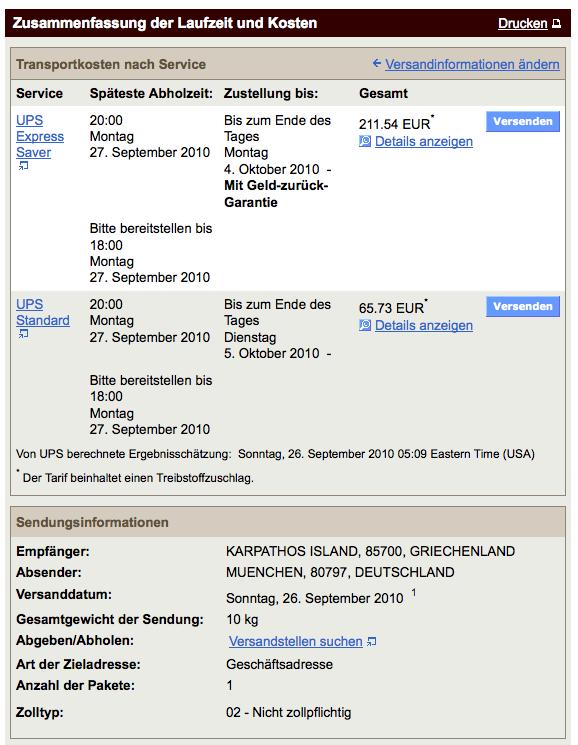

BeitragVerfasst am: 26.09.2010 20:27:07    Titel:
Keine Ahnung welche der Inseln das ist
und auch keine Lust nachzusehen.
Bis Athen sagt mir UPS am nächsten Tag (express) regulär drei Tage.
Selbst wenn es 10 Tage sind wie oben zu sehen, ist das eine vernünftige Versandmöglichkeit.
Die Teileliste von Otmar macht auch ne Menge Sinn
und reparieren läßt sich das ganze selber vor Ort.
Kreuzgelenk kann man sicherlich in einer kleinen Werkstatt auspressen lassen.
Marc
BeitragVerfasst am: 27.09.2010 00:26:17    Titel:
Athen ist Festland. Da fahr ich selbst mit dem Lkw in drei Tagen hin.
