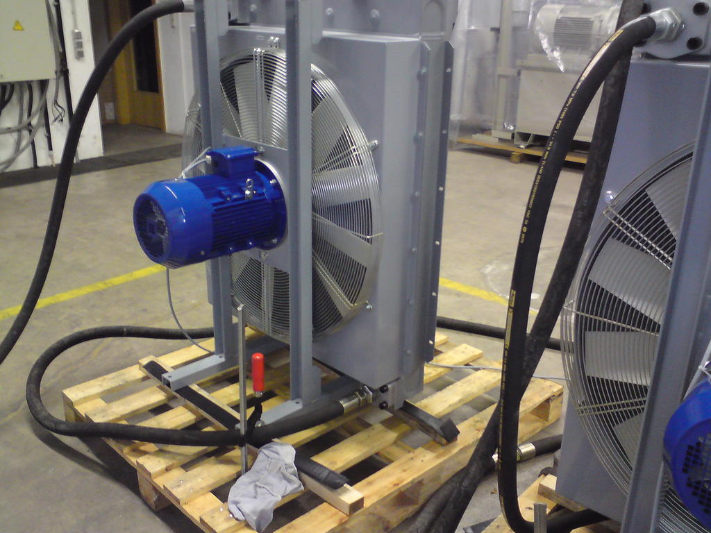

Also einen Hochleistungslüfter kenne ich anderst.
Dank 5,5kW Motor super geeignet zum haare fönen (jede Frisur trocknet in unter 2 min), war mir nur etwas laut, auf der Saugseite hatte ich bei 1m Abstand 104dB gemessen. Hau mich, ich bin der Frühling
Aber mal Spaß beiseite, warum wird denn immer duch den Kühler gesaugt und nicht geblasen? Ist so die Durchstömung gleichmäßiger durch alle Kühlrippen?
BeitragVerfasst am: 17.11.2009 20:15:10    Titel:
Das ist oftmals ne konstruktive Sache. Wir haben immer gerne blasend verbaut. Jetzt müssen wir es saugend machen (nur mal als Beispiel aus der Praxis), weils blasend nicht mehr passt. Ich glaube einen anderen Grund wirds oftmals gar nicht geben. Oder übersehe ich da was?
P.S.. Krasse Lüfter Respekt
