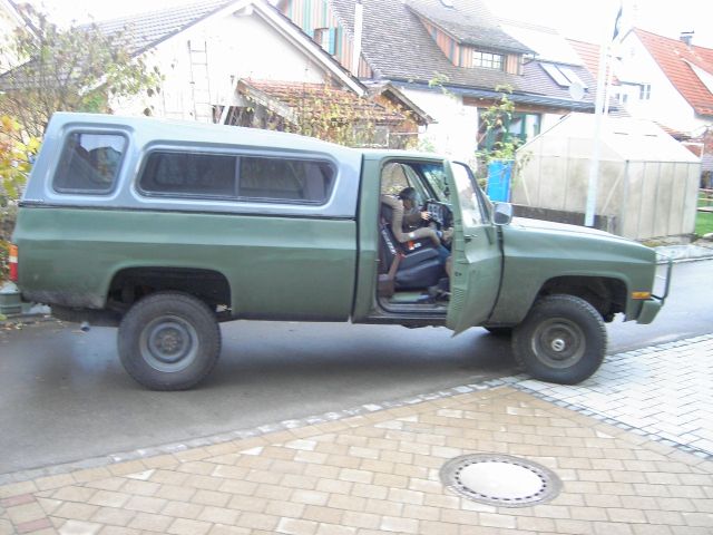

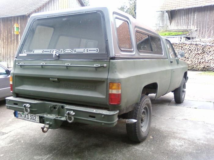

Hallo Stephan,
falls das noch aktuell ist: Ich fahre derzeit einen K30 mit einem campershell, wie es von Dir beschrieben wird. Es war beim Kauf schon dabei, aber die Firma steht noch drauf: Leonard. Wird wohl dieser Laden hier sein:
http://truckaccessoriesinsider.com/Camper_shells/leonard_camper_shells.htm
Schaut dann bei mir so aus:
Platz ist da massig drunter; bin selber 1,88m groß und kann zwar nicht ganz aufrecht stehen, aber mich gut bewegen. Was für die Nutzung als Aufenthaltsraum spricht, sind auch die Insektengitter an den Seitenscheiben. So, hoffe noch ein wenig geholfen zu haben ... der K30 steht übrigens voraussichtlich nächsten April wieder zum Verkauf ... also wenn Du dann noch auf der Suche bist ... ;-)
