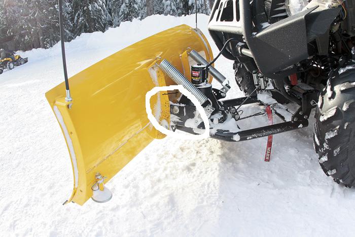

Benutz ihr die komischen Rutschfüße die am Schild sind? Scheppern und rappel wie die sau
grafe
Behind Flashi in Morocco
BeitragVerfasst am: 16.12.2010 19:47:01    Titel:
nitrox hat folgendes geschrieben:
ja (an meinem rasentraktor). aber jetzt liegt soviel schnee, dass da nix mehr scheppert Hau mich, ich bin der Frühling
BeitragVerfasst am: 16.12.2010 20:01:58    Titel:
Nö, die sind für Kies- oder Wiesenflächen gedacht, wo man das Schild nicht ganz runterlassen soll.
Geräumt wird ohne Schnupsies, ist bei mir fast alles fester Untergrund. Die Kies-Einfahrt zur Hoffläche zieh ich rückwärts ab.
nitrox
Die allwissende Müllhalde
Wohnort: Kettig
BeitragVerfasst am: 16.12.2010 20:38:47    Titel:
Gut dann fliegen sie erst mal runter.
merci Winke Winke
flying
Wohnort: Alling
BeitragVerfasst am: 17.12.2010 08:21:49    Titel:
die kannst schon dran lassen wir stellen die immer so ca 1 cm über der leiste ein
BeitragVerfasst am: 17.12.2010 08:47:22    Titel:
Beim Warn-Provantage (zumindest bei meinem) lassen die sich nicht so weit einschieben, dass die Schürfleiste wirklich bündig aufliegt.
nitrox
Wohnort: Kettig
BeitragVerfasst am: 17.12.2010 11:03:51    Titel:
Geht bei dem Provantage schon auch, du mußt nur die neigung nach vorn etwas berstellen an den Einstellblöcken.
Hast du die nicht montiert Tordi, seh sie auf deinem Bild nicht.
BeitragVerfasst am: 17.12.2010 11:06:36    Titel:
Ich hab die mal probeweise montiert gehabt, da waren sie auch in der obersten Stufe zu weit unten. Seitdem fahr ich die im Gepäckfach spazieren. Die Schildneigung ist in der Mittelstellung.
nitrox
Wohnort: Kettig
BeitragVerfasst am: 17.12.2010 11:08:08    Titel:
Hoch genug gehen sie bei mir, aber rappeln trotzdem wie sau, werd sie mir auch in die Tasche stecken
flying
Wohnort: Alling
BeitragVerfasst am: 17.12.2010 12:19:30    Titel:
ich seh schon warum die rapeln weil die bei euch mit einem bolzen versehen sind. bei mir sind sie geschraubt.
aber des zeugs braucht man ja nicht Vertrau mir
nitrox
Wohnort: Kettig
BeitragVerfasst am: 17.12.2010 13:35:46    Titel:
Fährst du eigentlich mit PE Leiste oder der aus Metall Flying?
BeitragVerfasst am: 17.12.2010 13:43:51    Titel:
Ich hab (noch) Gummi dran, aber da kommt jetzt demnächst Kunststoff.
Falls jemand eine günstige Bezugsquelle hat, nur her damit
BeitragVerfasst am: 17.12.2010 13:45:22    Titel:
Das gibts doch sicher auch aus feinem Teflon Grins
flying
Wohnort: Alling
BeitragVerfasst am: 17.12.2010 19:46:50    Titel:
noch hab ich metall kommt aber jetzt gummi hin.
tordi: wieso pvc ist des besser als gummi?
BeitragVerfasst am: 17.12.2010 20:29:36    Titel:
Polyurethan. Soll länger halten, kostet aber ordentlich traurig
Die Gummileiste, die ich mir gekauft hab, ist schon ziemlich fertig.
