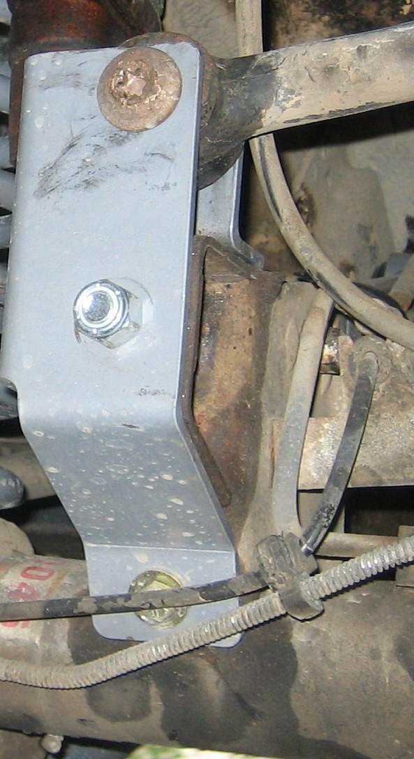

So sieht das von Rubicon Express aus wenns verbaut ist was willste verstärken ???

Matze hat folgendes geschrieben:
gesehen und hätte keine Lust das dies auf der Straße mit 80 und mehr passiert
Optimal wäre es wenn gar kein Panhard verbaut ist wie bei mir - weil wo nix ist kann auch nix Probleme machen Grins
PS hatte auch mal so nen Scheiß verbaut und Risse gehabt - weiß also wovon ich red
Du hast hinten garkein Panhard mehr Verbaut am 5,2er ? Fährst den auch auf der Strasse wie Fährt er sich denn ohne ?
P.S. habe auch nur nen Bracket drinn bin aber auch nur nen Softcore Offroader traurig

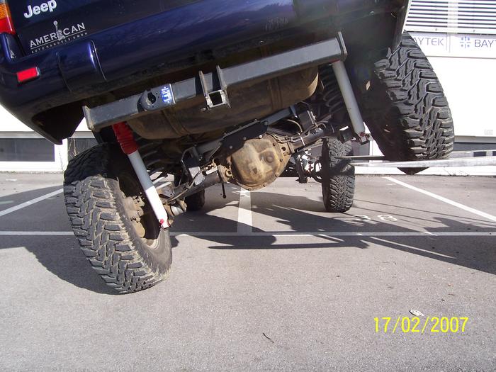

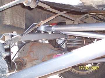

Heiligenschein Heiligenschein Heiligenschein Heiligenschein wußte das die Frage kommt
Bild folgt gleich
Umbau auf Trilink hinten auf den Bildern noch mit den 33ern Teerbeleidern und der mülligen Aluachse Supi

OK mit Trilink kein Problem mehr dachte schon du Fährst jetzt mit Schwimmender Hinteraxe Ätsch
Mit sowas habe ich auch geliebäugelt aber jetzt habe ich mir zum Spielen ja nen kleinen gekauft also bleibt der 5,9er bei seinem low Budget Lift...

Ich seh es grad da hat ich ja noch den Stabi drin - den braucht kein Mensch YES
BeitragVerfasst am: 27.10.2010 23:17:44    Titel:
Ein Tri-Link, gemacht aus RE Builder Balls? Supi

Ich habe auch schon 2 abgerissene Panhardstabaufnahmen gesehen für die es
nicht mal Offroadeinsätze brauchte. Das kann sogar auf der Strasse passieren.

Aber alles in allem wenn man es nicht zu Bunt Treibt glaube ich das zumindest das RE Bracket schon OK ist mich wundert nur das bei dem 4" Fahrwerk nichts dabei war...

Bei RE isses sogar schon bei 3,5 Zoll dabei - wird demnach keun RE sein sondern was anderes
