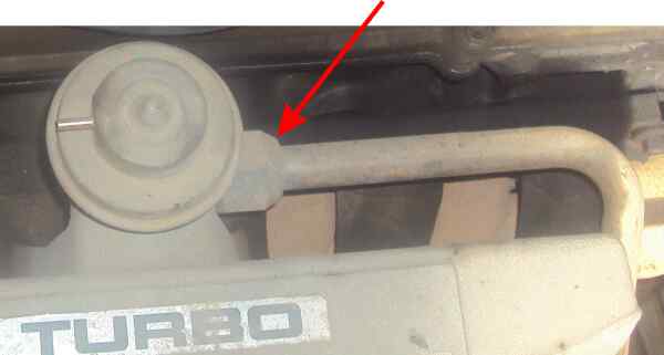

altes Thema aber immer wieder aktuell. Ich bin mir nicht ganz sicher ob mein vorgänger das schon erledigt hat. ich denke ich sehe da ein plättchen unter dem Abgaskrümmer, aber evtl. ist es auch nur eine Dichtung.
Also will ich die sache mal genau wissen. Gibts irgendwas speziell zu beachten bei der Demontage bzw. Montage? Wenns noch offen ist, wo, wie, was genau muss ich da dicht machen?

Hallo, eigentlich nicht direkt. Du fertigst dir ein entsprechendes ovales Metallplättchen mit den 2 Schraubenlöchern an und packst das zwischen ansaugbrücke und dem Rückführungsrohr rein, da wo auch die Druckdose drauf sitzt. Dann noch eine passend große Stahlkugel (von irgend nem alten Kugellager, hatte da was vom Fahradtretlager oder so rumliegen) in den Schlauch der zur Druckdose geht rein und Schlauch wieder aufstecken und fertig iss.

die Saugrohrklappe würde ich fest machen, und wegen dem Rohr hab ich immer einfach die dicke Mutter aufgemacht, 2 Pfg Stück vor das Rohr, Mutter wieder drauf, fertig
da mußt nicht extra ne Dichtung basteln ohne Loch, 1oder 2 Cent könnte auch gehen

Also: hab mal heute die Saugrohrklappe samt Druckdose usw ausgebaut, und den Schlauch mit ner Kugel dicht gemacht. Natürlich noch das enstandene Loch oben wo die Klappe durch betätigt wird verschlossen.
Bin erstaunt! Es reist einen natürlich nicht vom Hocker, aber wenn man sein Auto kennt merkt man den Unterschied deutlich. Spürbar früheres ansprechen des Turbos und etwas mehr Durchzug im mittleren Drehzahlbereich zwischen 1500-2500. Häts nich gedacht. Danke! Winke Winke

Nein, musst du theoretisch nicht, da die Klappe ja offen bleibt, wenn kein Unterdruck mehr ankommt. Ich habs nur alles rausgemacht weils ja damit unnütz geworden ist und so wieder etwas weniger im motorraum rumfährt. Und so ist dann im Rohr nichts mehr was den "Luftstrom" behindert. Grins
