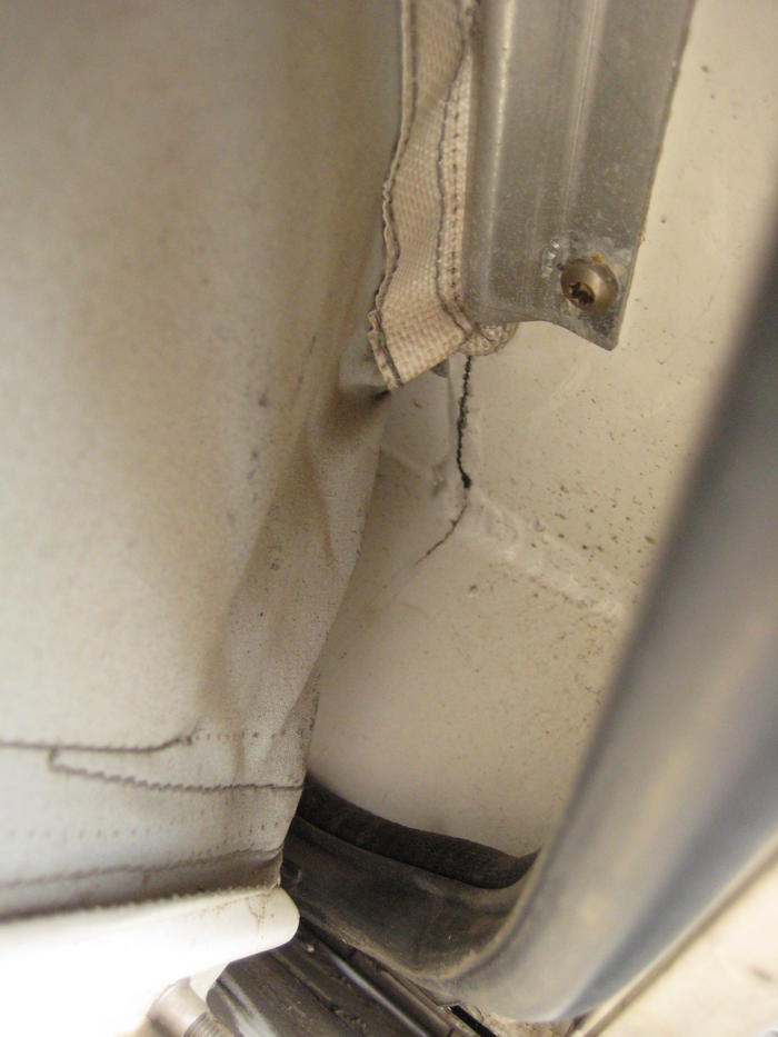

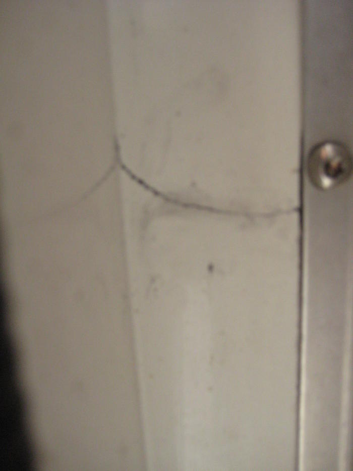

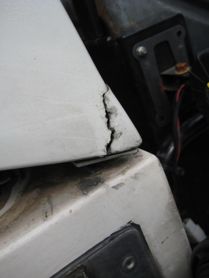

BeitragVerfasst am: 15.11.2010 10:40:07    Titel:
@ Santachina
Neu aufbauen bringt's auf den Punkt...
Es gibt eigentlich eine Zweiteilung der Arbeiten: die nötigen und die "nice-to-have"
"nice-to-have"
- neue Unterflurwassertanks (jede Ecke wird ausgenützt)
- neue Druckluftanlage
- neue Heckstossstange
- Überrollkäfig
nötige
- Kotflügelbefestigungen an A-Säule sind gerissen
- Kotflügelbefestigung an Front sind gerissen
- Risse in der Karrosserie
- Dachzeltrahmen weist unzählige Risse auf
- (wahrscheinlich Riss innerhalb des Klappdachs)
- Scharnier vom Klappdach ist unbrauchbar und muss durch stabilere Konstruktion ersetzt werden
- Sicherungen und Relais werden an einem Ort zusammengefasst
- neuer Steuerriemen, Wasserpumpe, Lager
- Überholung vom Lenkgetriebe
Es ist wohl davon auszugehen, dass während der Arbeiten weitere "Sachen" auftreten...
Am meisten Sorgen bereiten mir die vielen Risse am Dachzeltrahmen und das Scharnier vom Klappdach. Wenn Du hier gute Ideen hast, wäre ich ein dankbarer Abnehmer!
Die Garage meines Vertrauens ist die Moto & Car Factory Bührer GmbH in Rümlang. Der hatte schon meinem alten Landy damals wieder Leben eingehaucht und hat beim Vorbereiten vom Santana für die Afrikaquerung tatkräftig mitgeholfen. Das, was er machte, hat bisher gehalten.
Beste Grüsse,
Hilti
Wer fragt, mag dumm erscheinen.
Wer nicht fragt, bleibt es.
Mit dem Santana quer durch Afrika
santachina
Wohnort: Zürich
...und hat diesen Thread vor 5779 Tagen gestartet!
1. Santana PS-10
2. Toyota HZJ78
BeitragVerfasst am: 15.11.2010 11:29:32    Titel:
Das mit den Kotflügeln hatte ich auch. Aus diesem Grunde baue ich die komplette Front neu auf und mache das Ganze gleichzeitig reparaturfreundlicher. Alle Filteraufnahmen inkl. Luftfilter wechsle ich gegen handelsüblichere Ware (Toyota).
Das Hauptproblem beim Aufstelldach besteht darin, dass durch die höhere Dachlast stärkere Dämpfer notwendig sind, diese drücken dementsprechend bei geschlossenem Dach sehr stark gegen das vordere Scharnier. Wellblechpisten geben dem ganzen den Rest....
Was für ein Problem hast Du mit dem Lenkgetriebe??? Scheint mir was ganz Neues zu sein!
Hecktraverse durchgerostet???
