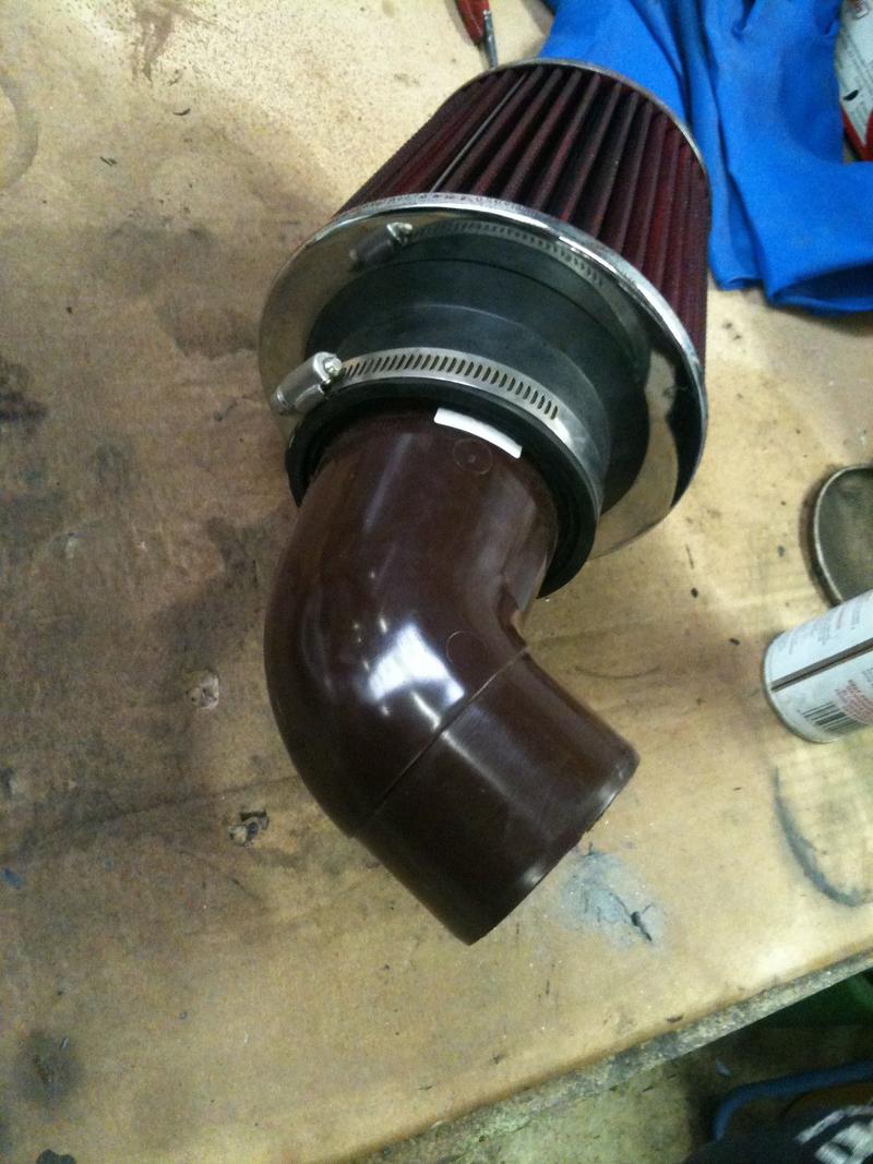

hab jetzt gerade das problem mehr russisch als spanisch gelöst.
ein 67 grad bogen eines regenrohrs bildet den bogen eines offenen filters, der waschbar ist. um den herum kommt als schutz noch schaumstoff als grobfilter.
hier ein foto vor dem einbau,
das foto vom einbau muss ich noch machen. jetzt brauch ich keinen schnorchel mehr und hab platz für eine 2. batterie

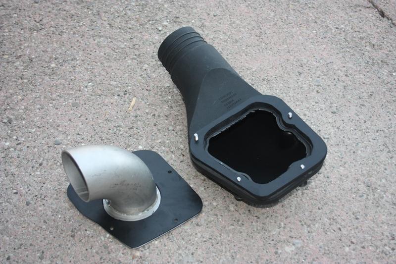

BeitragVerfasst am: 14.04.2011 17:32:17    Titel: Defeder-Schnorchel am Massif

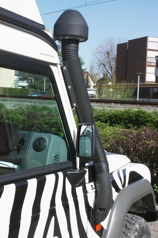

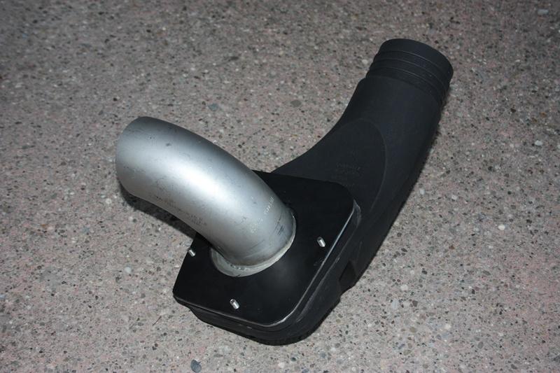

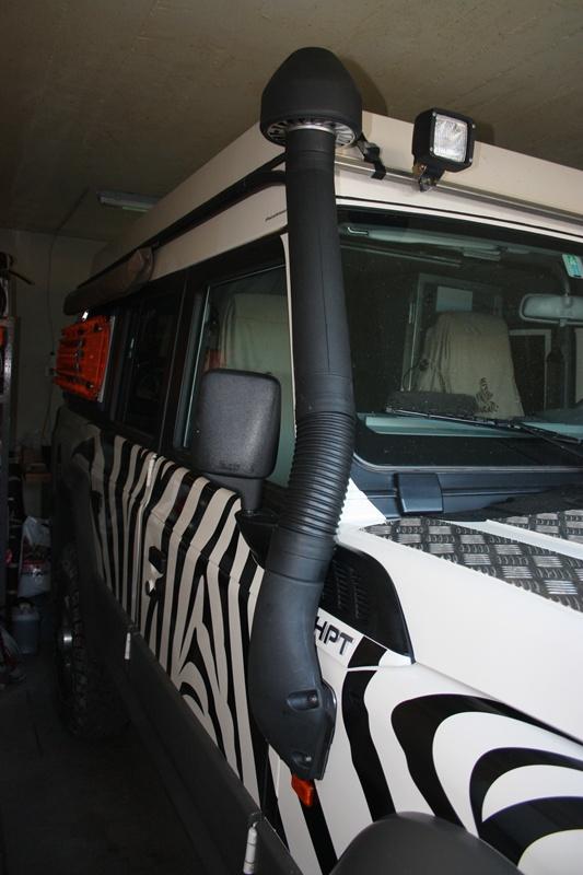

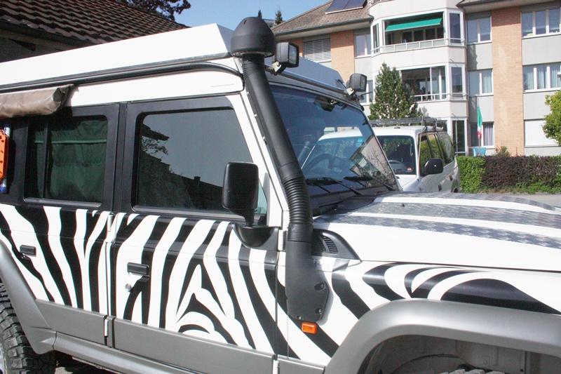

Hallo miteinander,
endlich habe ich das Projekt "Schorchel" in Angriff genommen. Ich habe mich für den, vom Hersteller Mantec entschieden.
Da er eigentlich für den Defender gedacht ist, musste ich ihn ein wenig abändern. Das Resultat könnt Ihr auf den beigefügten Fotos sehen.

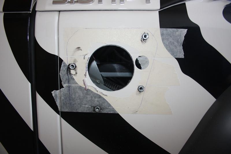

Hoi Akakus
Wie hast Du eine dichte Verbindung zum Luftfilter gemacht beim Massif.
Ich bin der Meinung, dass dies nur möglich ist, wenn man den Kotflügel aufschneidet.
Taubenreuther bietet auch den Schnorchel an, zum an den Kotflügel schrauben, ist doch ein Witz, wenn keine dicht Verbindung um Luftfilter erstellt wird.

Hallo Turi,
wenn das Luftfiltergehäuse und die Batterie ausgebaut ist, sieht allles nicht mehr so schlimm aus. Der originale Ansaugstutzen , ist mit 4 Schrauben befestigt. Wenn er lose ist, kannst Du ihn bis zur Oeffnung, die sich im Bereich der Batterie, hinter einem Abdeckblech befindet , verschieben.
Da der vordere Teil des Stutzens eine trichterförmige Form hat, musst du den konischen Teil mit einem Handsägeblatt abtrennen. Das ist nötig, weil du sonst den Verbindungsschlauch nicht auf den Stuzen schieben kannst. Nun schiebst Du den Schlauch auf den Stutzen und stülpst eine Schlauchbride über den Schlauch. Die kannst du aber in dieser Position nicht festziehen, da dafür einfach der Platz fehlt.
Jetzt schiebst Du das ganze wieder soweit nach vorne, bis Du durch die Oeffnung, mit den 4 Befestigungslöchern, die Schlauchbride festziehen kannst.
Danach kannst Du den Stutzen wieder verschrauben. Nun musst du nur noch den Schlauch ablängen und mit dem Rohrstutzen des Schnorchels verbinden. Batterie und Luftfilter einbauen und es ist geschafft.
Sorry, es tönt ein bisschen komplizierter als es in wirklichkeit ist.

Hoi Akakus
Danke, mal schauen ob das bei mir klappt.
Wenn das so funktioniert werde ich mir nach den Sommerferien so ein Teil anbauen.
Muss mir noch den Schnorchel besorgen.
Hatte den Luftfilter schon ausgebaut, der Ansaugstutzen war auch nicht dicht.
Der Übergang ist heikel mit abdichten.

BeitragVerfasst am: 25.01.2012 14:11:47    Titel:
Ich würde gerne wissen welchen Durchmesser der 90 Grad Bogen haben muß.
Weißt du das evtl noch?

BeitragVerfasst am: 26.01.2012 09:05:04    Titel:
Hallo Jochen,
hmmm....da bin ich mir nicht mehr ganz sicher. Aber ich denke er ist 76mm im Durchmesser. Ich werde bei Gelegenheit versuchen ihn zu messen. Wird aber nich einfach sein im eingebauten Zustand.
Gruss Kurt
