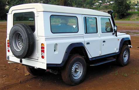

BeitragVerfasst am: 18.12.2010 12:16:20    Titel: Luftzirkulation
Die Luftumwälzung ist tatsächlich ein weiteres Problem. Bei den Santana's der ersten Generation waren hinten am Dach links und rechts der Tür Entlüftungsgitter angebracht welche die Luftzirkulation positiv beeinflussen soll. Bei den späteren Modellen wurde dieses Detail weggelassen und die Leistung der Heizung nahm merklich ab.
Auf dem Bild sind die Entlüftungen (schwarz) gut zu erkennen. (!!! Nicht die offen stehende Tür ist die Entlüftung Hau mich, ich bin der Frühling !!)
Während bei den neueren Modellen dieses Detail weggelassen wurde:

BeitragVerfasst am: 18.12.2010 22:09:44    Titel: Re: Luftzirkulation
santachina hat folgendes geschrieben:
Das ist auch mal ne innovative Idee, einfach den Innenraum mit Stroh vollpacken, das reduziert die zu erhitzende Luftmenge beträchtlich. Respekt
