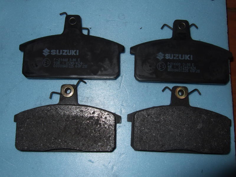

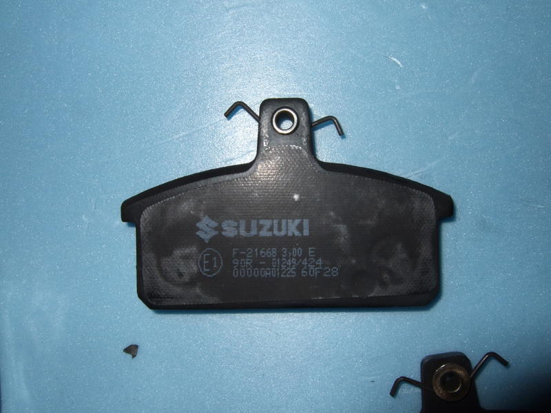

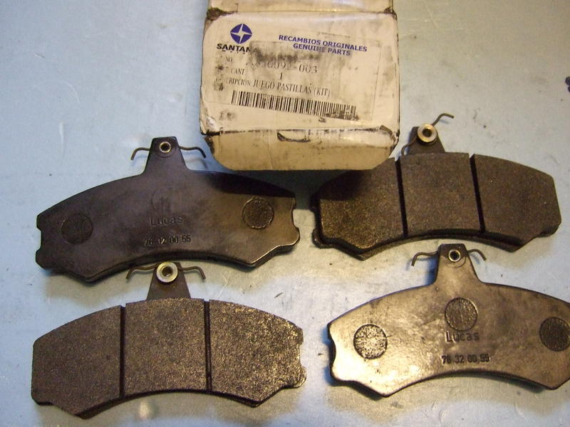

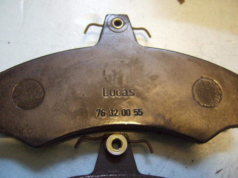

BeitragVerfasst am: 01.12.2015 13:08:56    Titel:
Dir beläge bei
http://www.ebay.de/itm/1x-SATZ-BREMSBELAGE-BREMSKLOTZE-SANTANA-PS10-ANIBAL-SUZUKI-SAMURAI-HINTERACHSE-/181122971052?hash=item2a2... [Link automatisch gekürzt]
könnten passen. Ich habe mal ein paar Bilder von meinen hier eingestellt.
Karton links =vorne, rechts = hinten
Hinten:
Vorne:
