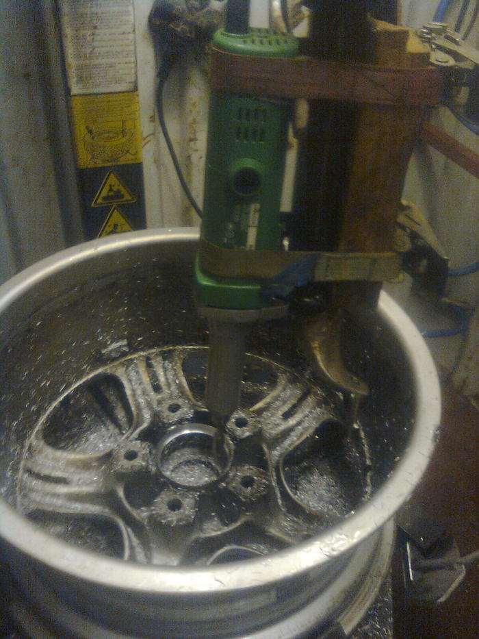

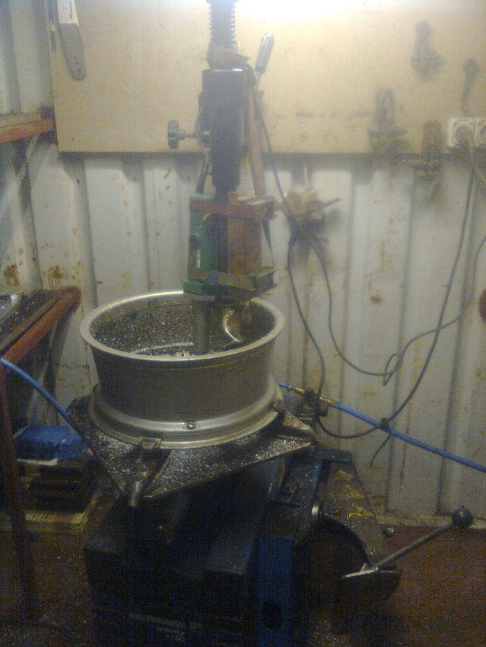

Tach zusammen, wollt Ihr mir die Porsche Felgen ausreden?
Was is den daran verkehrt?
Adapterplatten is nix für mich, da ich mir das Geld sparen kann, weil die Porsche Felgen (dauerhaft) so billig sind.
Finde den 5x130LK garnicht so schlimm.
Hab heute schon angefangen das Mittelloch auszufräsen, jedoch hab ich (noch) nicht den passenden Frässtift.
Heute Abend (spätestens morgen früh) sollten aber die Felgen auf die G-Naben passen.

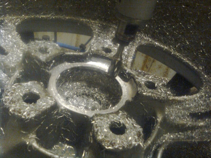

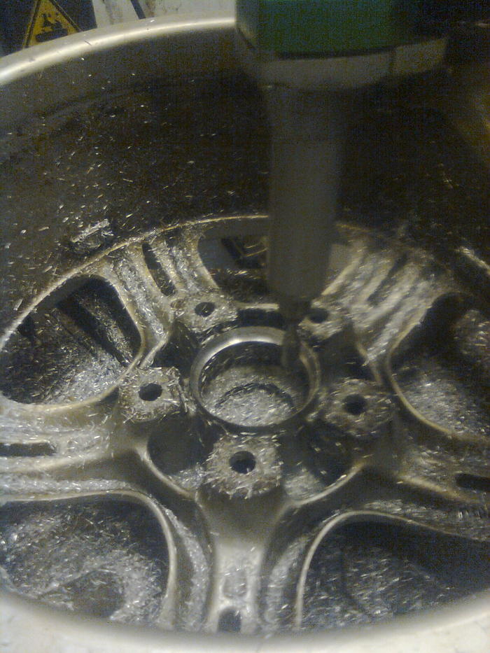

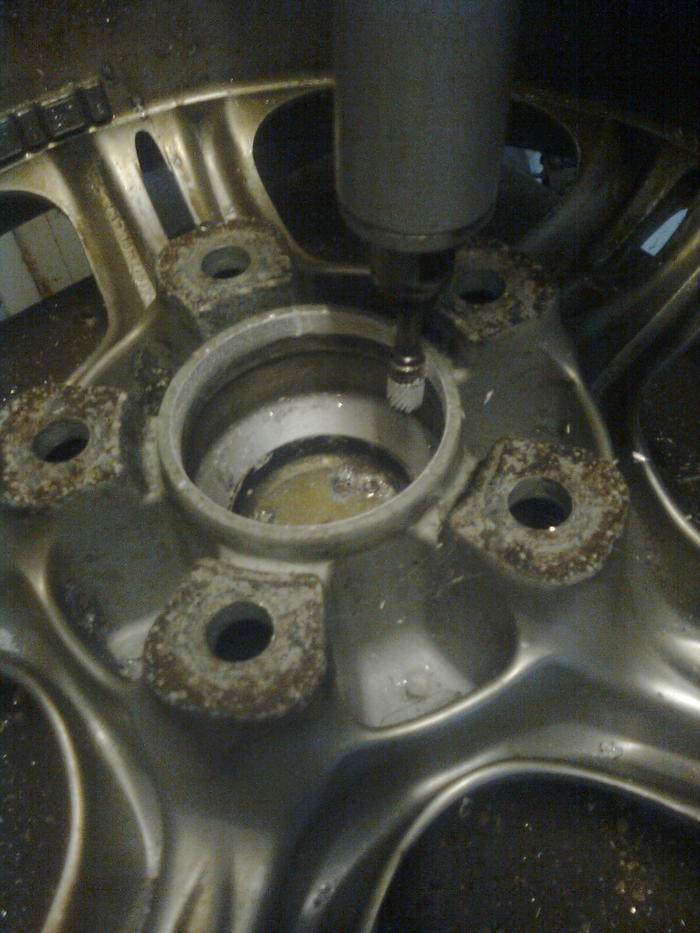

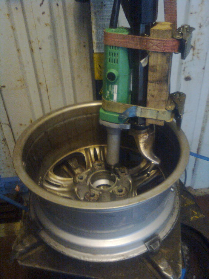

BeitragVerfasst am: 10.12.2010 22:18:18    Titel:
Hab heute mal die Felgen passend gemacht.
Dann hab ich festgestellt, der Fräser passt nicht. Unsicher
Nach nem kurzen Besuch bei Hahn&Kolb in Stuttgart
hab ich dann nen passenden HM Fräser mit Alu-Cut abgeholt.
Ergebniss:
Nun passen die Felgen drauf.
Zu den Radschrauben....
Ich hab für schmales Geld 20 Kugelbundmuttern mit M14x1,5 bekommen.
In die Mercedes Radnabe tu ich 10.9 Gewindebolzen einkleben (Loctitte 270 hochfest) oder M14 Schrauben mit flachem Inbuskopf einschrauben.
(Mal schauen was der Platz an der Radnabe hergibt.)
Weiß zufällig jemand ob an der Radnabe von hinten ein M14 Inbusschraube reinpasst?
Liebe Grüße Robert

BeitragVerfasst am: 10.12.2010 22:33:56    Titel:
Geil gemacht MacGyver Respekt
allerdings!
ist das alles was weg muss an der felge?? da hätte ich auch keine bedenken zwecks stabilität...

BeitragVerfasst am: 10.12.2010 22:37:06    Titel:
Jepp, ist nur son schwuler funktionsbefreiter innenring gewesen.
