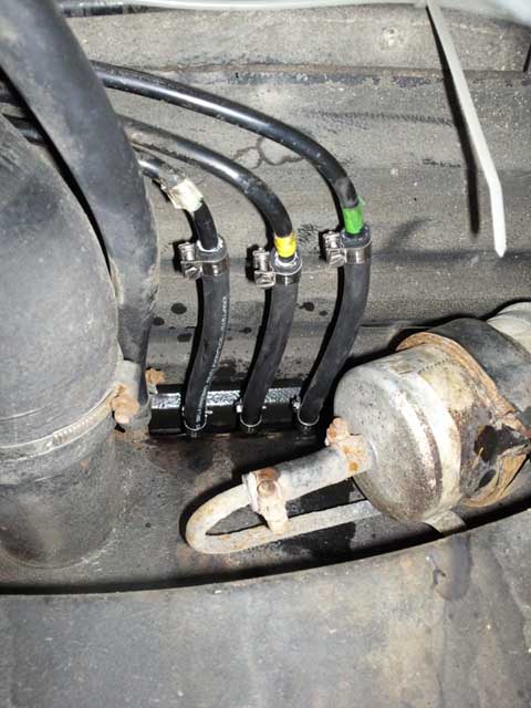

Ich glaub dass das gute Stück am Tankstutzen schon noch Sinn macht. Mir ist mal mit dem 3.5er vor Jahren in einer Tiefgarage nach Volltanken ein ordentlicher Schluck ausgelaufen. Dass die nicht gerade die Garage evakuierten war schon fast ein Wunder Nee, oder?
Flashmans Info war genau richtig, die Schläuche haben 8mm Innendurchmesser, Schlauch ist gekauft und kommt dieses Wochenende unters Wägele Smile
Die 3 Schläuche haben allerdings tatsächlich nichts mit dem Auffanggefäss zu tun. Die Leitung dahin geht weiter oben am Tankstutzen ab. Das hatte ich irgendwie falsch in Erinnerung.
Ich freu mich jetzt schon wenn ich das alte Schwein wieder mal vollmachen kann und nicht von Tanke zu Tanke pendeln muss Love it Hoffe mich trifft nicht gleich der Schlag beim Endbetrag. Hab mittlerweile erfolgreich verdrängt was so ein Tank voll kostet traurig
Gruss Christian
Hunzi
...und hat diesen Thread vor 5634 Tagen gestartet!
1. 90er Range Rover 3.9
2. Mazda MX-5 NA
3. Kawasaki Zephyr 750
BeitragVerfasst am: 11.12.2010 13:14:27    Titel:

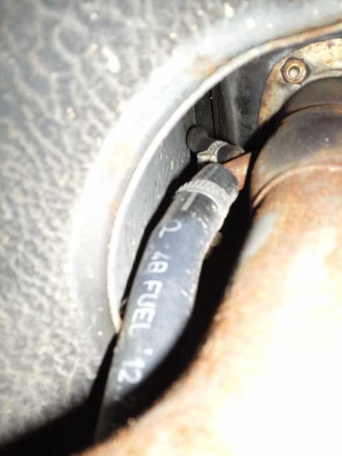

Es ist vollbracht Smile
Allerdings hatten unsere Britischen Freunde clevererweise Tankseitig 6mm und Benzinleitungsseiteig 8mm Anschlüsse verbrochen Nee, oder?
Zum Glück habe ich 6mm UND 8mm Schlauch gekauft!! 6mm Schlauch auf 8mm Rohr würgen ist zwar gaga (vorallem weil das Rohr aus Kunsststoff ist) aber 8mm Schlauch auf 6mm Rohr quetschen war noch mehr Pfusch, drum hab ich den 6mm Schlauch verwendet...
Na ja, wenigstens habe ich für 3m Schlauch etwas gleich viel bezahlt wie für ein Schläuchlein von Land Rover Ja
Hier sieht man den oberen Abgang am Tankstutzen, welcher zu dem ominösen Auffanktank führt:
Gruss Christian
