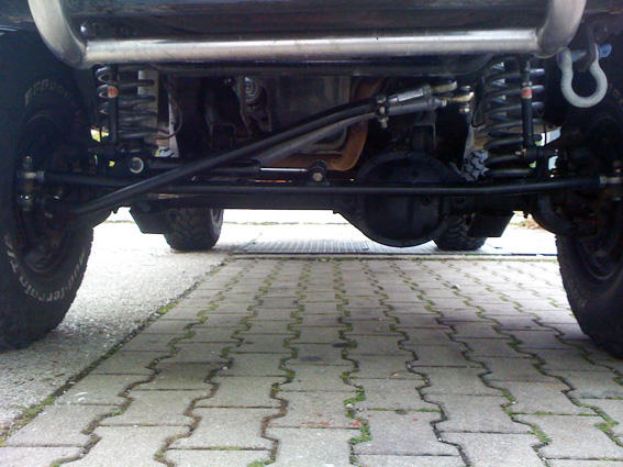

Ich will nicht kleinlich sein, aber die Betrachtung ist weitaus komplexer, als nur über den Lift. Das ist genauso, wie Motoröl über die Viskosität zu beurteilen.
Ich würde hier unbedingt mehr Indiaktoren einbeziehen. Längslenkerkonzept, Dämpfer, Stabi etc. Wenn man sehr weiche Dämpfer + Federn mit Longarm hats und beim Bremsen ein größeres Eintauchen auftritt, wird man auch eher Probleme im regulären Verkehr bemerken.

Eine Y-Lenkung mit 3,5"-Fahrwerk fährt sich beim besten Willen nicht so wie Stock,
weil alle Stangerl langsam anfangen steil zu stehen und besonders das Y beim Einfedern gewaltig auf die Spur geht.
Ich habe das OTK-Steering von Iron Rock Offroad und bin damit sehr zufrieden. Endlich eine durchgehende
Spurstange, keine dynamische Spureinstellung mehr und vor allem superrobuste Bauteile. Diese Änderung
war sehr positiv beim Fahren zu spüren. Umso höher die Karre kommt, desto mehr Sinn macht es in meinen
Augen die Lenkung auch höher zu legen, eben wegen der steilen Stangerl und der damit verbundenen
indirekteren Übertragung der Lenkkräfte. Vorraussetzung ist natürlich immer eine gute Spureinstellung und
der richtige Nachlaufwinkel, sonst fährts sich auch im Sommer wie auf Eis.
Es gibt keine Lenkung von 0-3", von 4-6" und von 6-9", es gibt nur Kompromisse in diesen Bereichen ...
Alle diese Lenkungen funktionieren nur in einer genauen Höhe, weil der Panhardstab und die Lenkschubstange
bauartsbedingt beim Jeep unterschiedliche Längen haben und man für jeden Zoll mehr Lift die Lenkung neu
anpassen müsste, um Panhardstab und Lenkschubstange parallel zu bekommen, wenn man es gescheit haben
will. Den meisten gehts dann doch mehr um mehr Lift und größere Reifen.

Overflow hat folgendes geschrieben:
Stimmt, meiner fährt sich besser wie Stock, ich hab aber auch das ganze Gummigelump unterm Auto ersetzt, alles perfekt eingestellt, 4 FOX-Racing Dämpfer verbaut, sämtliche Gelenke haben 0 Spiel und AT Reifen drauf im Sommer.
Der geht ums Eck wie Schmitz Katz und Nachlenken in welligen Kurven ist längst Geschichte, aber das ist dann wieder der Punkt wo Flashi vorher angesprochen hat, es sind weit mehr Dinge die Einfluss auf die Lenkung haben als nur die Lifthöhe.

Ich will nur sagen, daß die Lenkgeometrien, besonders die mit dem "Y", sicher nicht für Höherlegungen
entwickelt wurden und daß die werksseitige Abstimmung der Lenkung die Idealform ist. Dein Fahrwerk
bereitet aber sicher mehr Spaß am Fahren als das schwammige Original.
