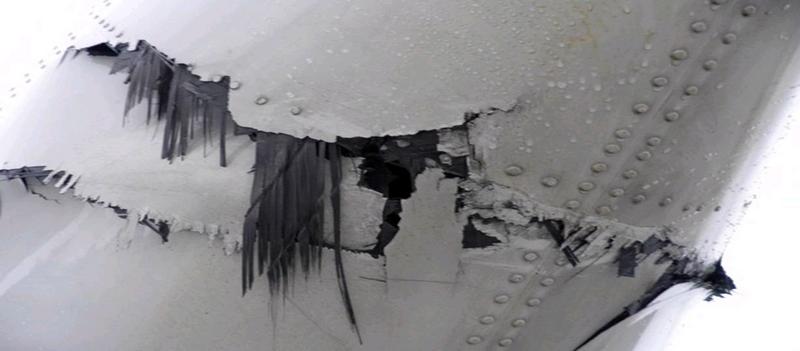

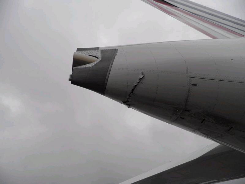

Des is doch a Fluchzeuch? ... Unsicher
Eljot
benachbarter Haubenpopper
Wohnort: Bayern
...und hat diesen Thread vor 5624 Tagen gestartet!
BeitragVerfasst am: 09.02.2011 12:04:08    Titel:
wo steht das?? Unsicher
Baloo
Pudding-Inside-Crew
Archeofoppterix
1. LR110, F250
BeitragVerfasst am: 09.02.2011 12:04:50    Titel:
Am Flughafen?
Eljot
Wohnort: Bayern
BeitragVerfasst am: 09.02.2011 12:05:45    Titel:
Am Flughafen?
Hau mich, ich bin der Frühling Hau mich, ich bin der Frühling

BeitragVerfasst am: 09.02.2011 12:18:16    Titel:
Am Flughafen?
Ist es jetzt ein Flugzeug, oder nicht?
Das ist doch kein Carbonrahmen von einem Radl.

@baloo: a... vom a380 der vom a330 metall-winglet gstriffen wurd!! Smile
am a330 keine schäden!! Ätsch
Baloo
Pudding-Inside-Crew
Archeofoppterix
1. LR110, F250
BeitragVerfasst am: 09.02.2011 13:24:56    Titel:
Na also ... Gewonnen ... Juhuuuu
Die Nieten wären sonst schon arg klein gewesen auf dem Bild ... Ja
