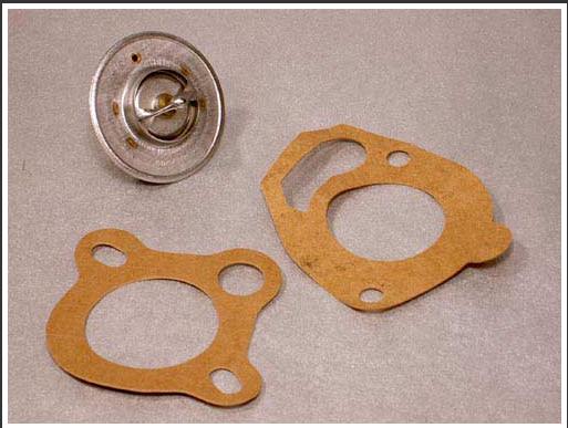

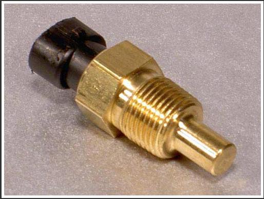

Dies müßte eigentlich der Fühler sein der da rein muß. Ist bei ASP im Onlineshop.Bilder sind ASP Eigentum.
Und das hier der Thermostat ebenfalls ASP
Dort im Shop kann ich zumindest sehen ob das Thermostat ein Loch hat. Werde morgen mal ein wenig Telefonieren.

Das Thermostat kann auch ein kleine Loch (Kerbe) am Rand des mittleren Schließelementes haben.

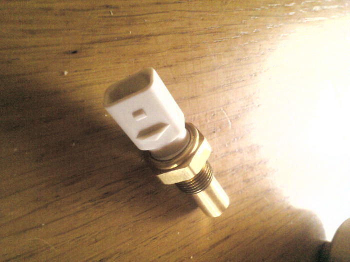

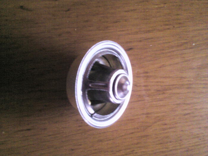

Also Teile sind da Schnelle Lieferung hier mal die Bilder. Also das Thermostat macht schon mal einen Ordentlichen Eindruck.
Hat die besagte kleine Kerbe von der Overflow geschrieben hat. Kostet ca 16.-€ plus Merkelsteuer.
Im Nach hinein hätte ich auch den Sensor mit dem Gewindebolzen nehmen können aber nun hat er den Abgebildeten extra Bestellt daher habe ich ihn auch genommen.
