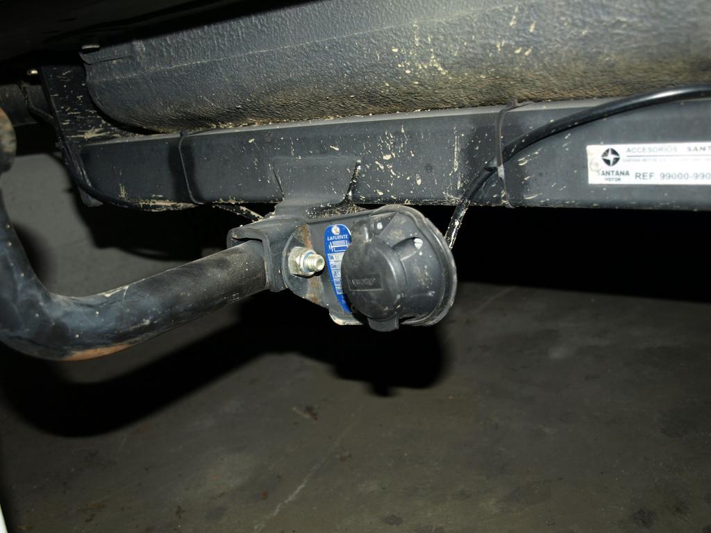

BeitragVerfasst am: 23.01.2011 17:07:07    Titel:
Stimmt die Original-Iveco Massif Halterung sieht so aus:
Über die Abänderung kann Euch wohl "Caminante" mehr verraten.

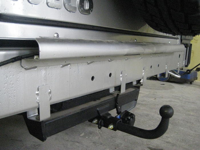

BeitragVerfasst am: 23.01.2011 17:28:10    Titel:
Diese Traverse hab ich verbaut: ohne Schweissen!
http://www.bs-ahk.de/media/products/sIV007_Einbauanleitung.pdf

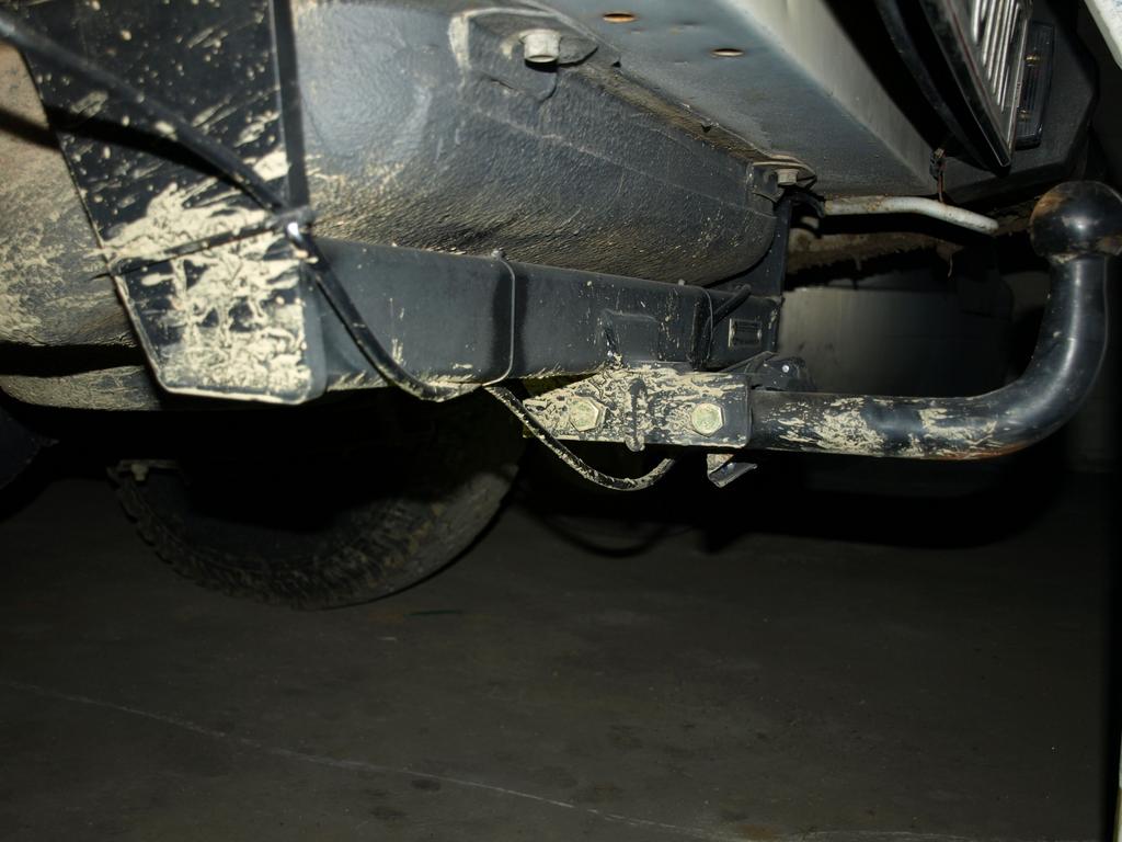

BeitragVerfasst am: 23.01.2011 20:13:47    Titel:
Die traverse ist bei mir montiert:
original santana
jedoch dummerweise min. 10 cm zu hoch
ich kann ja schlecht die kupplung kürzen und wieder anschweissen, idealerweise bräuchte ich eine höhenverstellbare platte auf dem 4-kant, an dem die kugel dran ist. so wie bei der maulkupplung vom massiv, doch wo bekomme ich so ein teil? kann ich das bei iveco bestellen ?

BeitragVerfasst am: 23.01.2011 21:01:34    Titel:
croy hat folgendes geschrieben:
original santana
stimmt, bei meiner am Massif ist das Maß 42 cm, ich würd die von mir beschriebene Traverse wechseln, kostet etwa 150 Euronen, bei IVECO ist sie sicher wesentlich teurer.

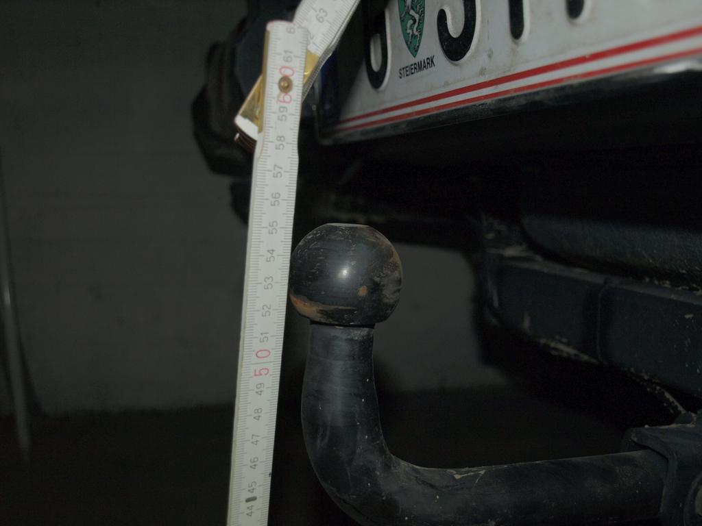

BeitragVerfasst am: 23.01.2011 23:35:42    Titel:
könnte das gehen ?

BeitragVerfasst am: 25.01.2011 16:22:41    Titel:
Der neue Kugel/maulkupplungskopf ist eingetroffen und montiert.
Der Kopf sitzt etwa 4 cm höher als bisher, ich hab aber drunter noch ne Lochreihe in der Traverse, werd ich sehen, wenn der Hänger dran ist, was besser ist.
Der Kopf ist etwas länger nach hinten, hält mir mehr Parkrempler vom Hals! YES
servus
Dietrich

BeitragVerfasst am: 25.01.2011 16:26:41    Titel:
zeig mal.......
Hobby ist, mit dem größtmöglichen finanziellen Einsatz
den geringsten möglichen Nutzen zu erzielen !
skeletonkey
Enfield Treiber
1. Massif lang
2. Enfields und alte Mopeds, Knaus Deseo zum Mopedtransport
BeitragVerfasst am: 25.01.2011 18:51:42    Titel:
bitteschön, vorher und nachher, der Bolzen bleibt im Kofferaum, bevor er Beine kriegt... ;)
