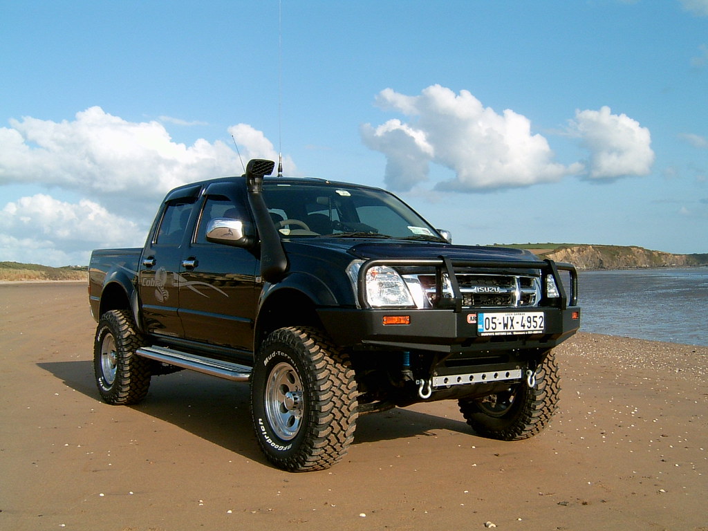

Hier ein Link zum französischen D-Max Forum, wo auch mit größeren Reifen
experimentiert wird (31/10,5/16).
Und mit D-Max Patrols rausgezogen werden (Bild).
Den D-Max (Rodeo) gibt es ja dort schon länger
und positive Erfahrungen auch über 20.000 km.

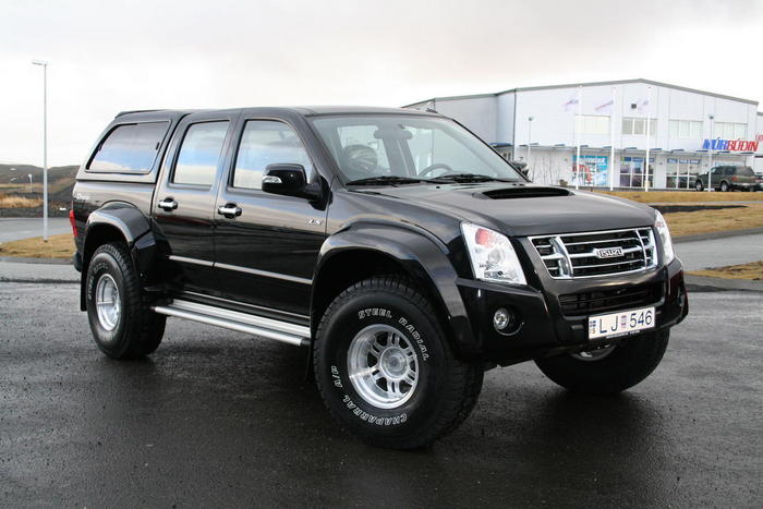

Wie willst Du die denn unter einen D-Max bringen????????? rotfl
keine Ahnung rotfl (war auch nicht wirklich ernst gemeint Grins )
Aber auf Island scheint das dann doch zu gehen

BeitragVerfasst am: 04.10.2007 19:56:04    Titel:
sgm hat folgendes geschrieben:
kuckst du hier:
hab noch ein paar mehr gemacht, muss ich heute abend mal schauen. Der war aber definitiv nicht mit dem Serienfahrwerk unterwegs. Die Stoßdämpfer schauten sehr nach OME aus.
Das hier ist verbaut von Roadranger
