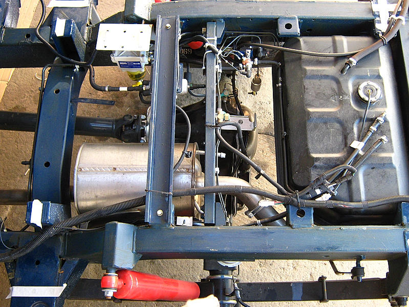

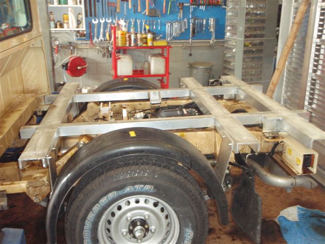

Wenn Dein Hilfsrahmen gleich hoch wird funktioniert der Einfüllstutzen unter der Kabine, ist aber nicht leicht zu betanken, dafür kannst Du die Kabine abnehmen ohne das Geschläuche zu demontieren.
Hier im Bild hinten rechts noch zu sehen.
Gruss Turi

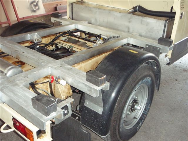

BeitragVerfasst am: 08.02.2011 09:58:55    Titel:
Unsere Kabine wird ohne kompletten Hilfsrahmen so tief wie möglich auf dem Fahrzeugrahmen montiert. Das heisst die Silentblöcke im mittleren Kabinenhilfsrahmenträger werden direkt auf die Aufsetzwinkel montiert. Für den vorderen und hinteren Montagepunkt (Beschläge) wird nur einen Höhenanpassung gebaut.
Vorteile dieser Variante sind die größere Innenhöhe der Kabine (wichtig da wir vor dem Alkoven einen Doppelboden einziehen) und ein geringeres Fahrzeuggewicht.

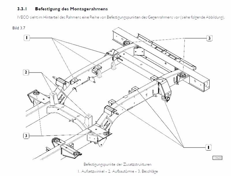

Hallo Forum,
wird die Kabine an drei Punkten befestigt, um Verwindungen des Fahrzeugrahmens auffangen zu können?
Liebe Grüße
Dietrich

Hallo Dietrich
Meine Kabine wird mit 6 Silentblöcken mit Metalleinlage auf dem Hilfsrahmen verschraubt.
Das Chassis des Massif ist so steif, das braucht keine 3-Punkt Lagerung.
Auf dem Foto liegen die noch unmontiert auf dem Hilfsrahmen.
Gruss
Turi

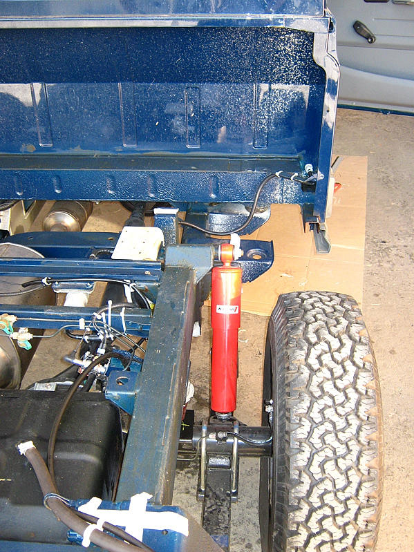

So - hier noch mal ein Update zum aktuellen Stand:
- Die Stossdämpfer und zusätzlichen Federblätter sind eingebaut
- Separ Filter und Diesel Term montiert (leider noch Probleme mit Luftblasen im Filter - siehe anderes Thema)

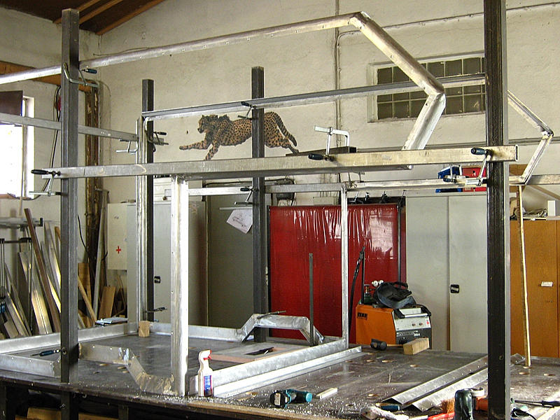

BeitragVerfasst am: 14.04.2011 10:58:24    Titel:

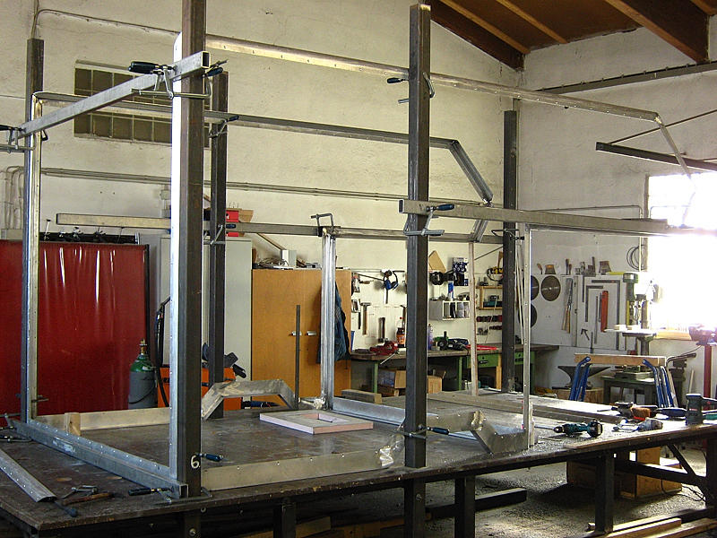

Der Kabinenrahmen ist nahezu fertig:

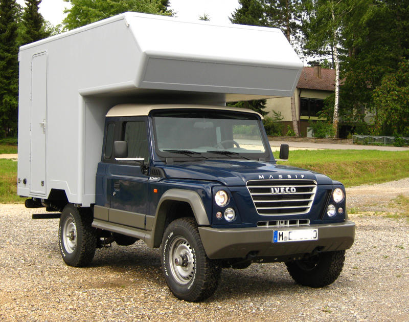

BeitragVerfasst am: 16.06.2011 16:13:29    Titel:
Nach langer Pause hier mal wieder ein Update:
Die Leerkabine ist endlich fertig und auf dem Fahrgestell montiert. Am Samstag holen wir das Fahrzeug ab und ich kann dann den Innenausbau angehen.
Die Gewichtbilanz sieht derzeit sehr gut aus:
Fahrzeug mit montierter Kabine einschliesslich Tür und Gaskastenklappe wiegt mit leerem Tank und ohne Fahrer 2280kg. Der TÜV hat 3325kg zulässiges Gesamtgewicht eingetragen.
Die Grundmöblierung wiegt 50kg (alle Teile vorhanden und gewogen). Dazu kommen 55kg Technik (Elektrik/Gas) und etwa 40-50 kg für das Staukistensystem und die Fenster.
Macht 2430kg + 80kg Kraftstoff + 140 kg Besatzung +25kg Reserverad -> 2675kg
Es bleiben also noch gute 650kg Zuladung für Gepäck, Wasser und Zusatzkrafstoff.

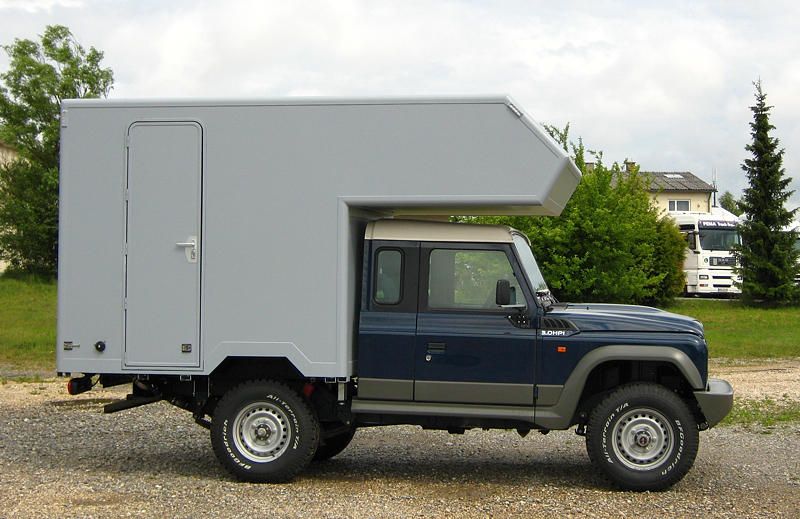

BeitragVerfasst am: 20.06.2011 09:27:25    Titel:
Hier ein paar erste Bilder von der Abholung. Die Achslasten haben wir noch einmal einzeln gewogen. Derzeit sind Hinter und Vorderachse etwa gleich belastet und wir haben noch etwa 1000kg Zuladung auf der Hinterachse!

Hallo Alex
Schön geworden, freu mich schon den mal 1:1 zu sehen.
Machst Du keine Staufächer von aussen zugänglich?
Gruss

BeitragVerfasst am: 06.07.2011 11:20:32    Titel:
Der Ausbau geht in großen Schritten voran. Die Dokumentation könnt Ihr drüben im viermalvier anschauen. Hier werde ich aber den fertigen Ausbau auch noch vorstellen.
@Turi: von aussen zugänglich ist nur der Gaskasten. Neben den beiden Sitzkisten gibt es als Stauraum ein Regal mit Rako Boxen - also brauchts auch keine Klappen. 1:1 bekommst Du ihn bestimmt noch zu sehen :-)
