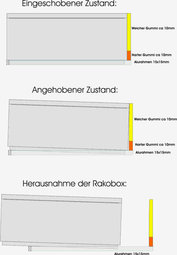

@Baloo:
Die Rakokisten sind in Alurahmen eingelegt (15x15mm). An der Rückwand der Komponenten befindet sich vollflächig eine Gummiauflage, die die Kisten im Rahmen fixieren. Zum Herausnehmen der Kisten brauchst Du nur von vorne gegen die Kiste zu drücken und gleichzeitig anheben. Die ganze Konstruktion ist absolut Pistenfest!
Die kompletten Seitenmodule sind übrigens in der Höhe zweigeteilt, d.h. der obere linke und rechte Teil lässt sich durch einen Schnellverschluss vom unteren Modul trenne und herunter heben. Die Module werden in den Mittelgang gestellt und es entsteht eine "Notschlafstelle" falls mal nicht bei offenem Dach geschlafen werden kann.

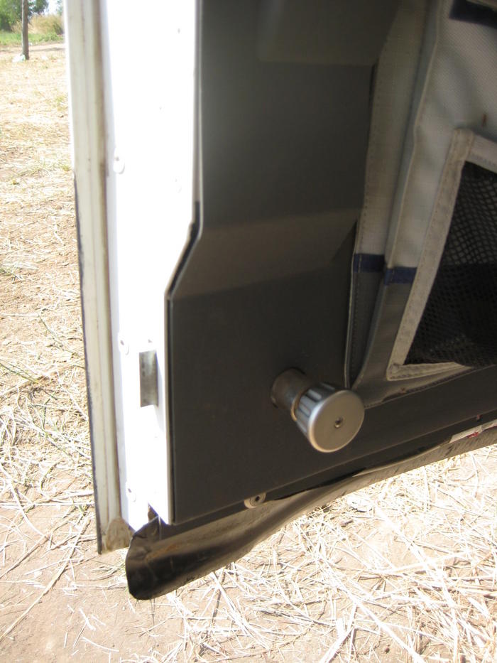

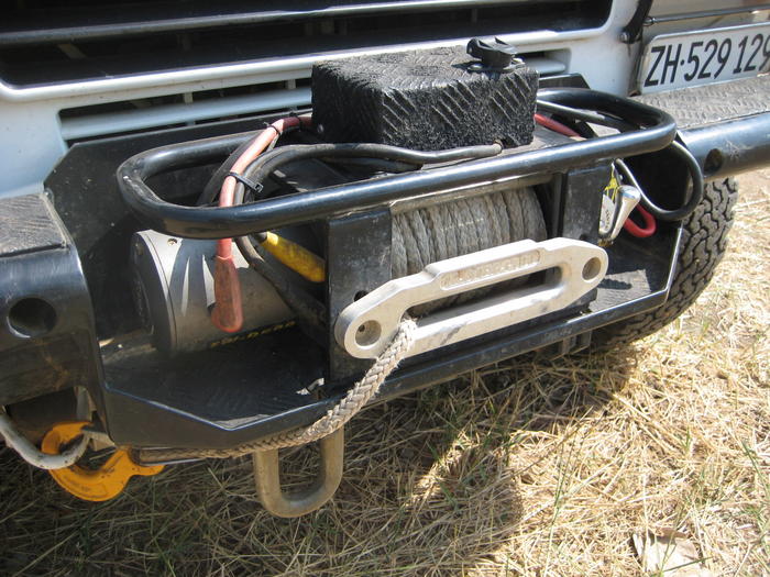

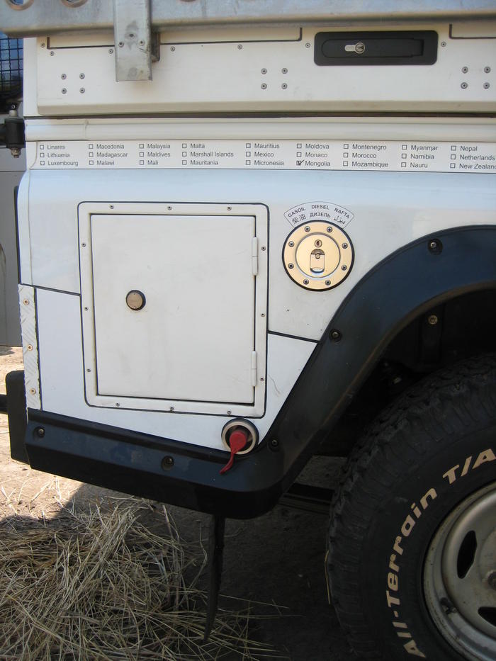

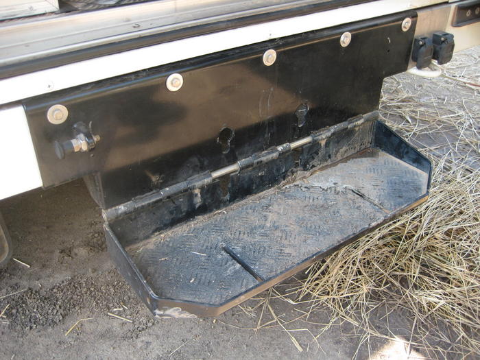

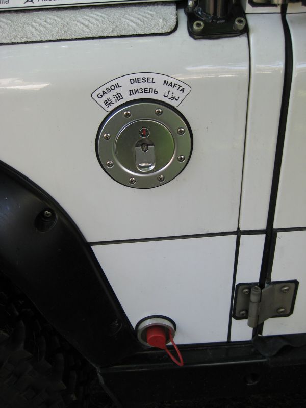

Hier noch ein paar Fotos zum Ideen klauen Naja

habe noch nicht kapiert wie die Rakos gehalten werden...hast Du ein Photo von dieser "Gummimatte"?

Habs hier mal kurz skizziert:
Hoffe es ist so verständlich.
P.S.: Gummimatten sind auf Rückwand geklebt.

Leider nichts zu sehen!?

Versuchen wir es mal so:

BeitragVerfasst am: 15.02.2011 08:07:03    Titel:
Ich seh beides.
Das vordere Profil ist rechteckig?
Da verhakt sich also nichts um die Kiste zu halten?
Ich hätte da jetzt gedacht das die auf unebener Fahrbahn noch oben wandern kann und rausrutschen.
In meiner Vorstellung hatte ich an ein U-Profil, liegend eingebaut, gedacht unter dessen oberen Schenkel die Kiste mit einer Kante einhakt.

Das hätte ich jetzt auch so verstanden. Die Gummimatte drückt die Kiste in das U-Profil ....

Vielen Dank für die Mühe!

geniale Konstruktion!!! mit 2 Gummiarten zu arbeiten - da mußt einmal draufkommen YES
