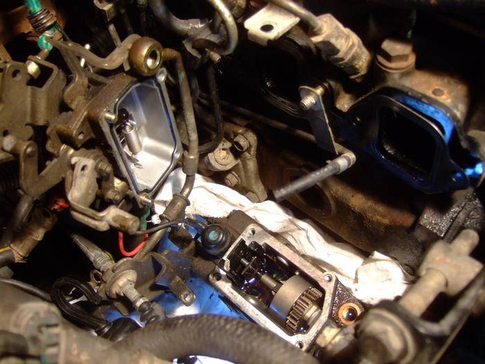

abdichten ist kein Problem. Die Dichtung kostet bei Nissan irgendwas unter 5 Euro. Schau mal unter meinem Namen, ich habe das hier im Forum mit Bildern dokumentiert.

Meine Dichtung ist schon bestellt, komme aber wohl erst in ca. 10 Tagen dazu.
Werde bei mir wohl den Ansaugkrümmer abbauen müssen um einigermaßen dranzukommen.
-und dessen Dichtung kostet 37.- !! Hau mich, ich bin der Frühling
Bin gespannt ob's klappt Ätsch
Extrem inkontinent, mein Laster zur Zeit,
der hintere Kurbelwellensimmerring war auch undicht
und jetzt tröppelt meine hintere Verteilergetriebedichtung (gleich mitbestellt, die in der "Staubschutzdose") auch rum.
gibt's da beim Wechseln noch irgendwas Wissenswertes? -Spezialwerkzeug erf.?
gruß, Stephan

So, Fettich!
Dichtungswechsel erfolgreich Vollzogen!!! YES
Seit 2 Wochen ist alles wieder dicht!
War zwischendurch etwas spannend, da sich der Deckel sich lange gewehrt hatte.
Sah mich schon kleinlaut mit einem Karton Kleinteilen und den Nissan im Schlepp zur Werkstatt fahren... Unsicher
Mit dem Kopf im Radkasten habe ich von der Seite mit einer Spitzzange die Feder zwischen Deckel u. Gehäuse ausgehängt.
Die wegfliegende kleinere Feder dahinter (nicht gesehen) und den Stift, wo die Feder eingehängt war hab ich sogar in meinen untergelegten Tüchern gut wiedergefunden... Uff! Ätsch
Wieder einhängen hat dann erstaunlich einfach beim ersten Anlauf geklappt!
Danke an alle für die Tipps!!! Ja
Hier noch mal für mutige Selbermacher, Hendriks Anleitung: http://www.offroad-forum.de/viewtopic.php?t=35112&highlight=
