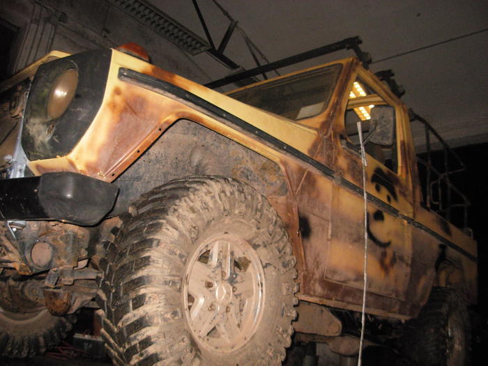

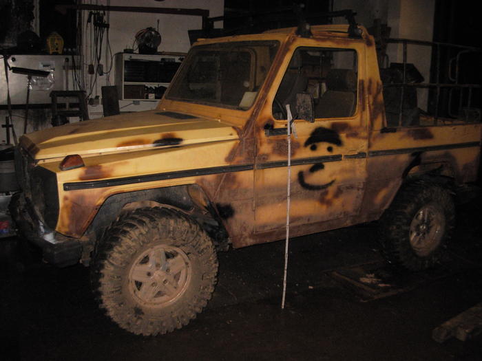

BeitragVerfasst am: 07.02.2011 18:30:13    Titel:
So, hier wie gewünscht ein paar Bilder:
was mach ich da bloß füe einen Motor rein?
Schöne Grüße von Cäsar...

BeitragVerfasst am: 07.02.2011 18:51:01    Titel:
meine Meinung?
OM617 + Transportergetriebe. Diese Kombo werkelt jetzt in meinem G und ich bin zufrieden. Kriech und Rueckwaertsgang sind mit 6:1 untersetzt...
Schnorchel dranne und Du hast auch im Wasser keine Probleme mit der Motorelektrik...
V8 und Automat sind ja ganz nett aber wenn da dann was nicht dicht ist...

BeitragVerfasst am: 08.02.2011 22:12:03    Titel:
Ja, da habe ich zur Auswahl
den 110 er, den 617 er, den 603 er, den 615 er habe ich drei mal hier liegen. Am liebsten jaalle in Reiheoder so....alias Brösel und seine Kumpels im Werner das Rennen, ala Horex.... Supi
Ich werde wohl den 603 nehmen. die asnderen sind nicht wirklich der Bringer.
Getriebe kommt nur das vomwolf in Frage....dafür habe ich noch alles liegen. Außereinem Getriebe...das vomTransporter leigt auch nahe, da liegtauch noch eines rum.....obwohl der Wagen mit dem verbauten viergang Getriebrecht gut läuft. Ein Homokineten habe ich ihm ja auch schon abgedreht..... Hau mich, ich bin der Frühling die Reifen haben da wohl Schuld dran...
