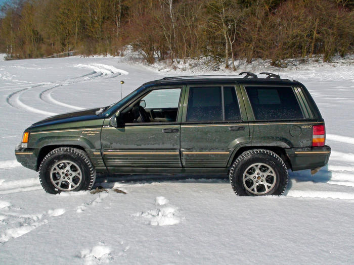

Hier in Wagenfarbe lackiert und die Außenseite Alu poliert (also originale Orvis-Felgen):

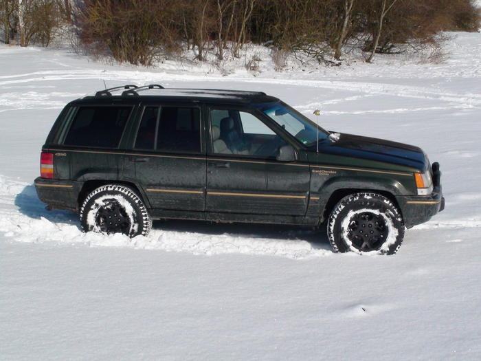

Hier in schwarz gesprüht:
... die schwarzen Felgen sehen total Kacke aus. Argsssss
