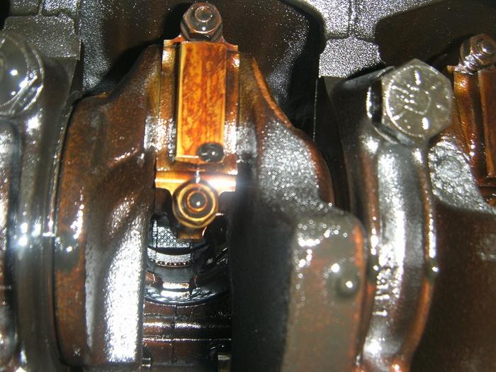

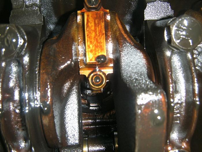

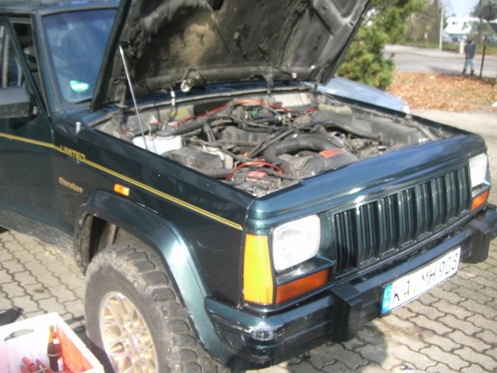

BeitragVerfasst am: 12.02.2011 17:06:50    Titel:

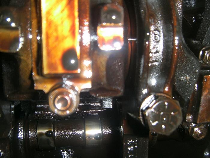

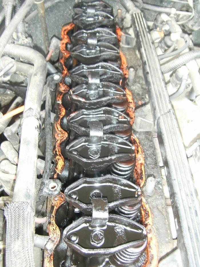

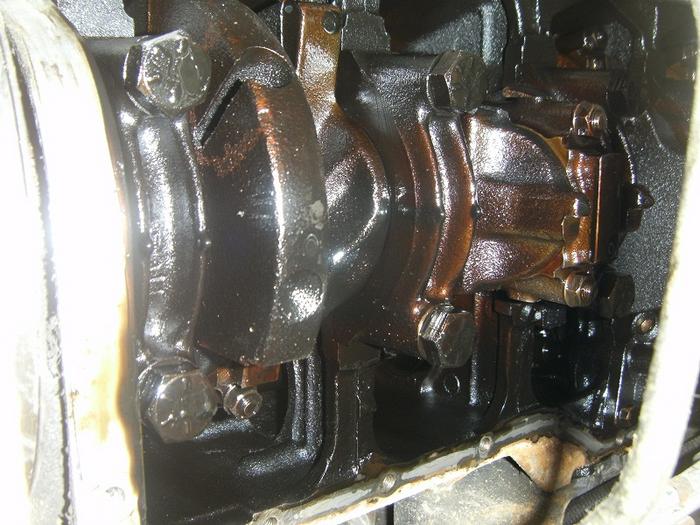

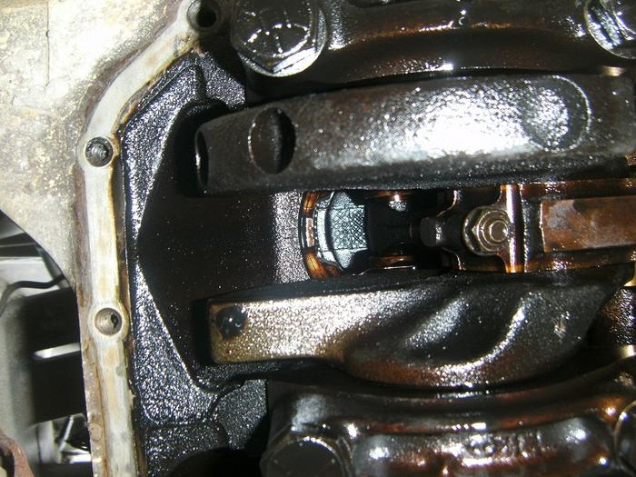

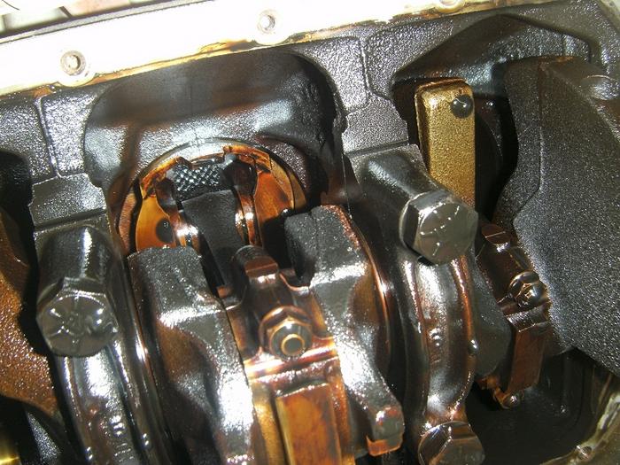

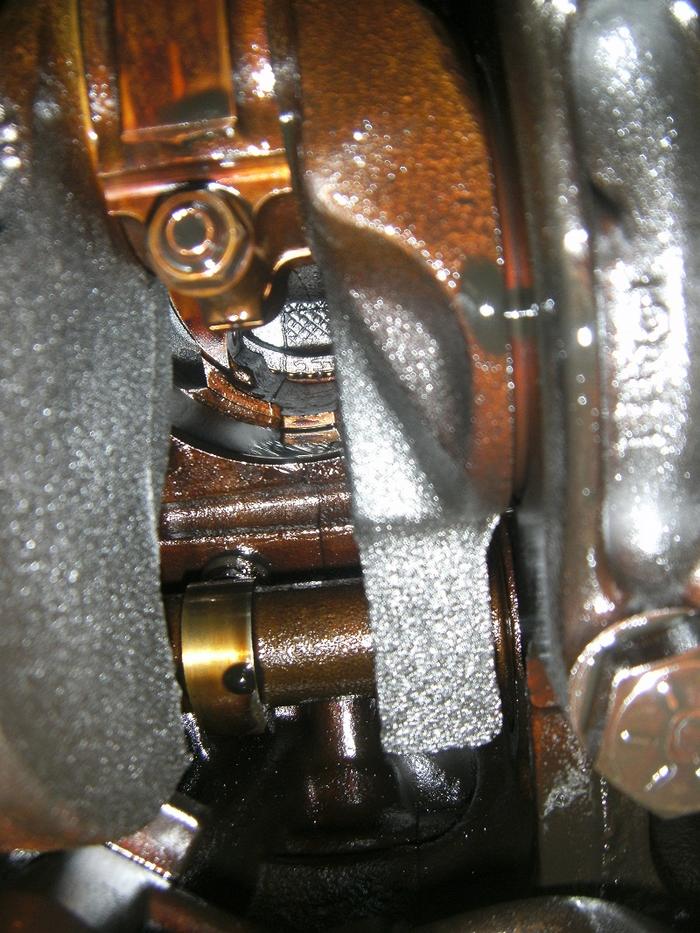

so heut war dann mal schrauber tag!
hier mal mein arbeitsplatz
dann hatte ich den ventildeckel abgemacht sah aber ganz gut aus!
dann ging es ne etage tiefer
öl raus,und die wanne ab!
was mir als erstes auf viel war das der pleul am getriebe mehr spiel hatte wie die anderen 5
