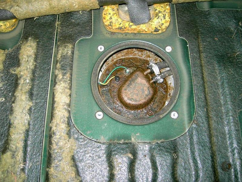

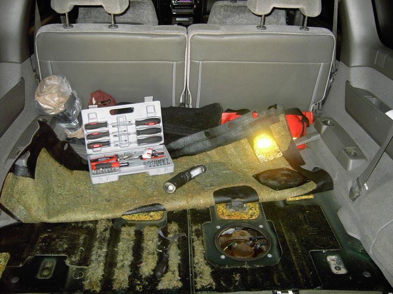

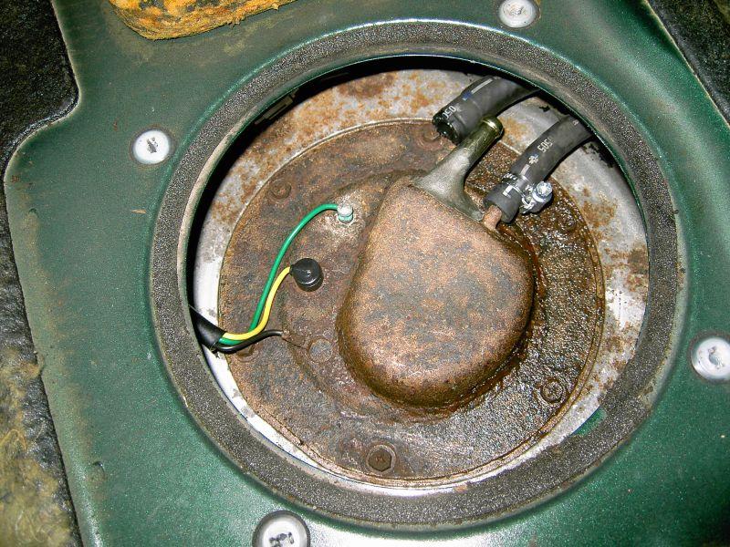

So, hier ein Foto der Baustelle.
Man sieht das Dieselschwimmbad und die 2 Anschlüsse und auch wie eingegammelt die Schrauben sind.
Das mit dem Mehl einstäuben um die Leckage zu finden, war nix. Im Stand tropft nix, na und beim Fahren zieht es da drunter wie Hechtsuppe und das Mehl war weg traurig

Das kommt von den Anschlüssen denn das sieht genau so aus wie bei meinen als das war.
Entweder wie Thorsten (wildsau-team) sagt der hat welche
oder wie ich es schrieb mit den Harz+Härter das geht auch
GR_uß Marko

Das gleiche Problem hatte ich auch schon.
Brauchst jemanden, der vorne Gas gibt damit die Vor- und Rücklaufmenge größer wird.
In der Regel ist es einer von den beiden Stutzen, der durchgefault ist.
Ich hab es mit Flüssigmetall (Tube mit 2-Komponenten) geflickt. Vorher sollte es jedoch sauber sein.
Ansonsten neue Tankgebereinheit, aber da blechste dann gut bei Nissan!
Gruß Andreas

Ja, ein typisches Problem, hatte scheinbar schon jeder hier.
Lässt sich aber wirklich gut beheben. Die Stelle ist ja auch gut zugänglich, das die Reparatur gelegentlich kontrolliert werden kann.

Ich werde, auf Grund Euer Infos und der sonstigen Tipps, folgender Weise vorgehen.
Zuerst werde ich mal versuchen zu ermitteln WO genau da die Undichtigkeit ist.
Alleine geht das nicht, das müssen wir zu 2. machen. einer der gas gibt und der ander der hinten drinn liegt und schaut.
Dann je nachdem, wo es süppelt werde ich mit Flüssigmetall versuchen das abzudichten.
enn das Ganze dann fest & dicht ist, werde ich dadrüber noch schrumpfschlauch zerren und Vakuum ziehen.
Paralell dazu, bin ich schon dabei mir den dusseligen Deckel mit dem Geber und den Anschlüssen als Ersatzteil zu beschaffen, um diesen dann bei sich bietender Gelegenheit auszutauschen.
ich danke jetzt schon allen für die Tipps und besonders Team Wildsau, welches vielleicht den Deckel für mich hat.
Fred habe ich auch schon kontaktiert. es wird also.
Da ist so die Grundidee.

Am besten baust Du die Tankgebereinheit aus, dann kannst Du am besten entrosten.
Am Ende ordentlich Schutzwachs drüber, dann sollte für die nächste Zeit ruhe sein.
Bei mir war zudem eins von den Kabeln nach dem Aus- u. Einbau abgerissen, und mußte es neu anlöten.
Also in dem Bereich auch schauen ob noch alles hält.
Ist leider ne Krankheit vom Patrol.
Viel Erfolg Winke Winke

möchte diesen Thread gleich mal dazu benutzen, um mich vorzustellen und mein Problem Kund zu geben. Mein Name ist Florian, komme aus Österreich (genauer aus Linz) und habe mir letzte Woche am Freitag einen Patrol Baujahr 2001 gekauft. Leider habe ich das selbe Problem, wie anscheinend mehrere Leute mit einem Patrol - einen undichten Tank. Habe den Tank bereits ausgebaut gehabt und die undichten Stellen mit Loctite Flüssigmetall abgedichtet, aber anscheinend leckt der Tank auch an einer Stelle, wo ich nicht hinkomme (im Falz der Haltebleche).
Jetzt werde ich den Tank nochmals abbauen und das ganz nochmal von Vorne machen und dabei auch die Haltebleche abmontieren, damit ich beim Tank an alle Seiten herankomme, um die restlichen Stelle auch mit Flüssigmetal abzudichten.
Da bei mir die Gebereinheit um einiges schlimmer aussieht wie bei BigPit, werde ich diese wahrscheinlich um stolze 320 EUR neu kaufen. Aber irgendwie will ich den Tank retten, da ein neuer stolze 840 EUR kostet. Aber werde von dieser Reparatur dann auch Fotos machen, damit die Nachwelt auch was davon hat. Wenigstens kann ich dann auch gleich die ganze Roststellen am Unterboden und am Leiterrahmen entfernen.

Also, hier jetzt das vorläufige Ergebniss und Stand der Dinge.
Um dem Patrol am laufen zu halten habe ich alles auseinandergebaut, gründlichst gereinigt und entfettet, auch mit Bremsenreiniger war ich wirklich nicht sparsam.
Dann wurde des defekte Rohrstück mit 2 Komponenten Metalknetmasse rundum richtig dicht und ohne Ritzen und Lücken zugebatzt. Nach 3 Stunden (auf der Packung stand 1 Stunde) als das Zeug metalhart war, den Schlauch mit neuen, jetzt kleineren und passenden Schlauchschellen versehen, bis ganz hinten drüber, vernünftig fest montiert.
Nach ausgiebigem testen, ich bin 3 Tage mit einem hinten halb zerlegten Auto rumgefahren und der Diagnose, dass jetzt alles dicht ist, habe ich mit einer langen Sonde, ein Dose Hohlraumwachsspray auf und an dem Tank verjuxt.
Auch den Tankgeberdeckel und die Anschlüsse sind jetzt konserviert.
Bis heute ist alles dicht und die Sache scheint zu halten.
