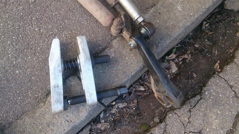

BeitragVerfasst am: 01.03.2016 14:38:16    Titel:
nur mal so, nachdem mir mein normaler Abzieher um die Ohren geflogen ist und trotz Hammerschlägen und Heißluftfön nichts weiter passiert ist, hab ich mir was anderes geliehen. Lustig wie leicht das gehen kann, wenn man das richtige Werkzeug hat. Ich habs nur etwas angezogen und wollte gerade den Hammer holen, da lag alles schon unterm Auto. rotfl

der war nicht locker. Mein normaler Abzieher mit dem ich sonst alles runter bekomme ist jetzt mehrteilig...
