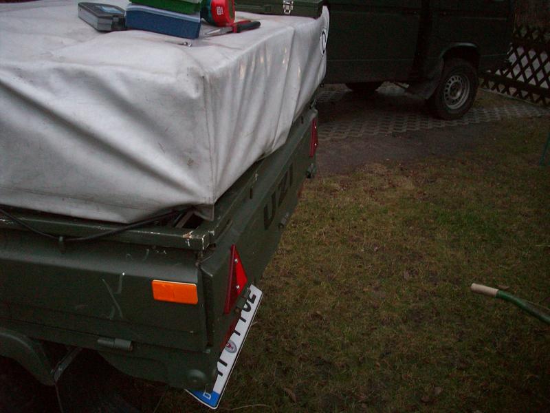

Tüv ja ... Oh ja es wurde was beanstandet... Da haben die Seitenreflektoren gefehlt Supi . Wieso bist du auch bei dem Verein ???

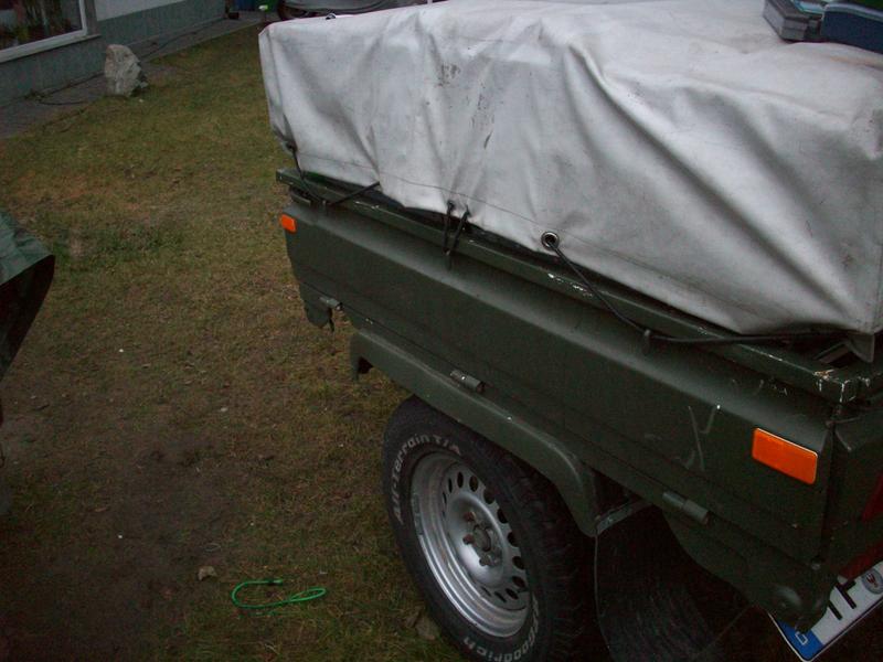

also dys der ne gültibe Plakette bekommt mag sein. Aber wild aussehen tut es trotzdem. Die doppelte Höherlegung der Achse alla ach mist, das ist noch zu wenig, bauen wir noch nen Klotz unter. ABER, Sonst sieht der nicht soo schlecht aus. gibt es schon Bilder mit VW-reifen? und endlich mal kein Sankey&Co-Anhänger

BeitragVerfasst am: 04.04.2011 10:21:19    Titel:
marco4x4 hat folgendes geschrieben:
Toll wa ?
Selbst die Haken an den Bordwänden passen zum Planengummi...
hab ich damals alles mit eingeplant rotfl
Gruß Erik

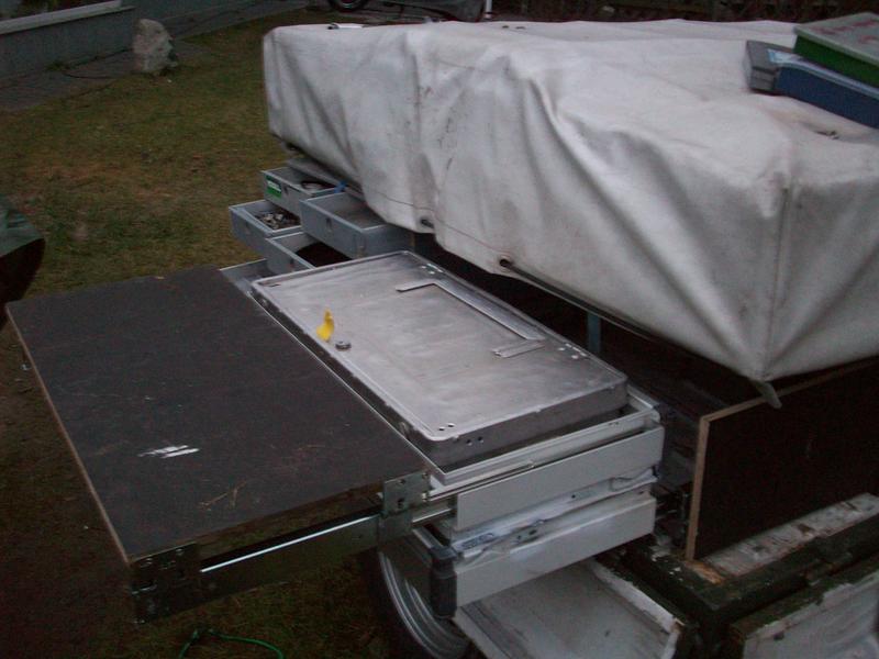

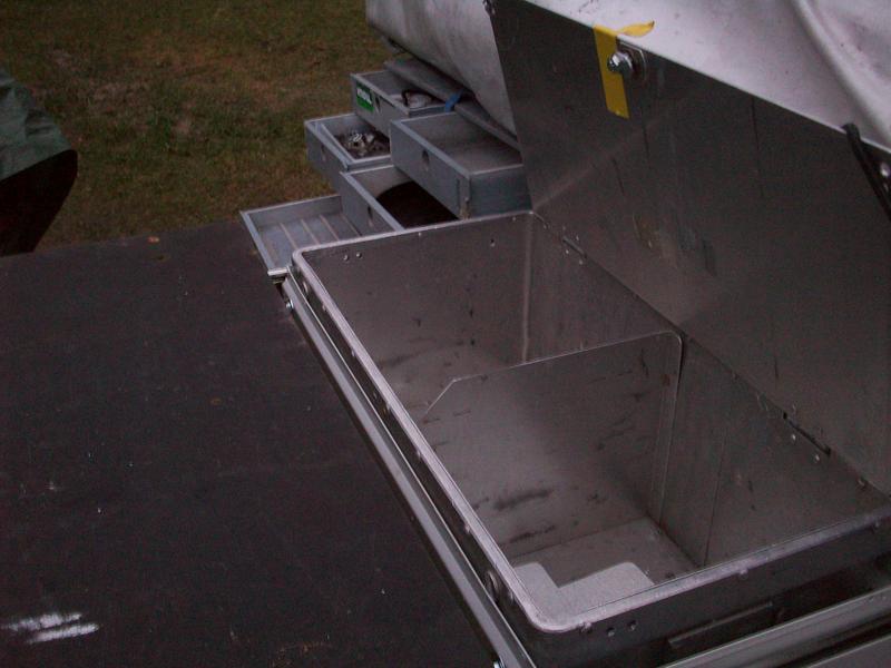

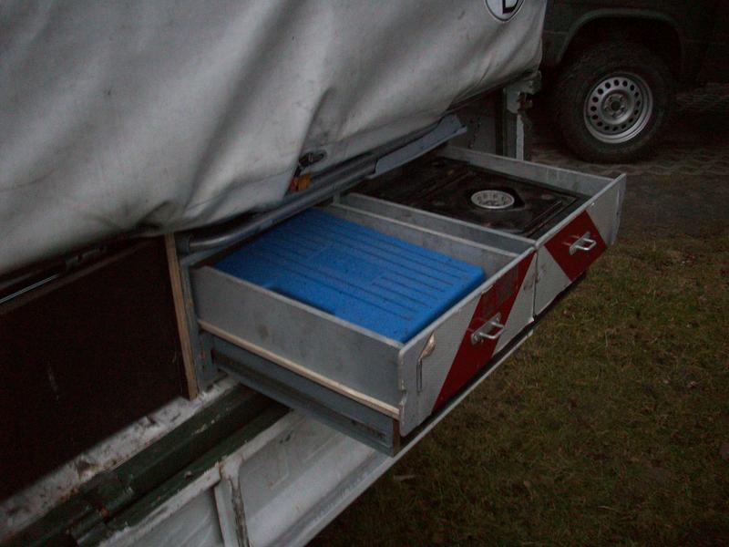

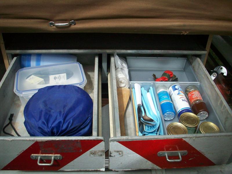

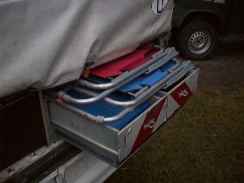

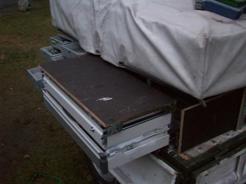

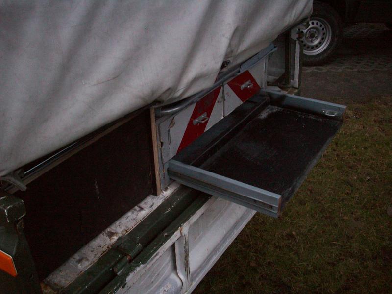

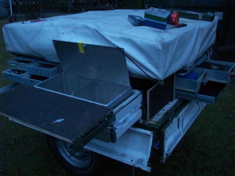

BeitragVerfasst am: 03.01.2012 17:13:06    Titel:
Da der nächste Sommer ja auch irgendwann kommt und man ja mit seinen Projekten eh NIEMALS fertig ist, hab ich heute
am Anhänger ein wenig weitergebaut.

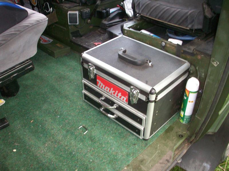

Vor einigen Wochen habe ich von ALLRADSCHÜTZCHEN einen alten ADAC-Innenausbau bekommen welchen ich nun in den Hänger integriert habe.
Desweiteren sind aus der Praxis meiner Frau einige Büroschränke übriggeblieben die weg sollten.
Darin waren aber zwei Aktenordnerhalter die mal wieder recht gut zu den Alukisten gepasst haben.
Seht selbst...

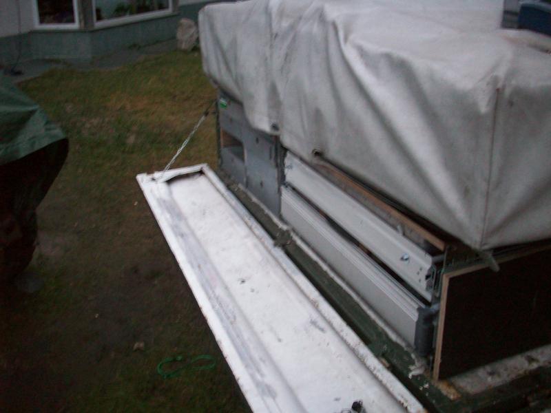

Alles zugeklappt
Nochmal zu.
Rückseite offen.
Kleiner Tisch
Schublade für IRGENDWAS kann man auch komplett rausnehmen und woanders hinstellen.
Darüber verstecken sich doch glatt noch zwei Stühle !!!
linke Seite offen.

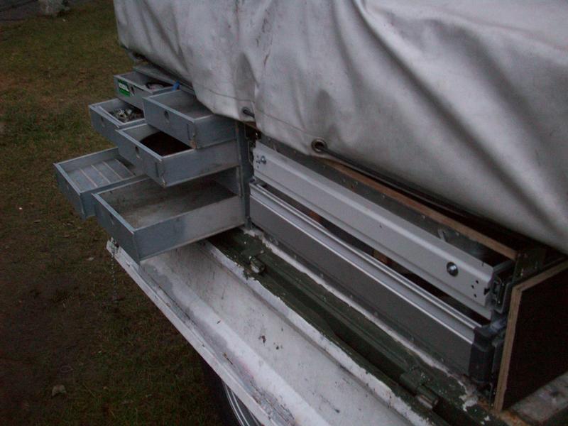

Schubladen für Kleinkram (hier noch Schrauben usw)

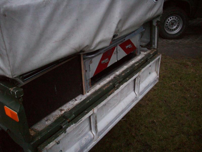

Die BüroschrankSchubladen hab ich zusammengeschweisst und mit Winkeln auf den Hänger geschraubt. Anschließend eine Alukiste passend eingeschraubt. Darüber dann eine Siebdruckplatte als Ablage/Tisch o.Ä.
Das ganze Teil ist so massiv das wohl eher der Hänger umkippt ,als das sich die Ablage verbiegt.

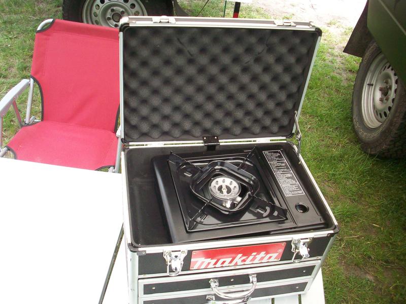

Hier werde ich wohl den Kocher einbauen schön windgeschützt und mit Trennblech zum Zelt

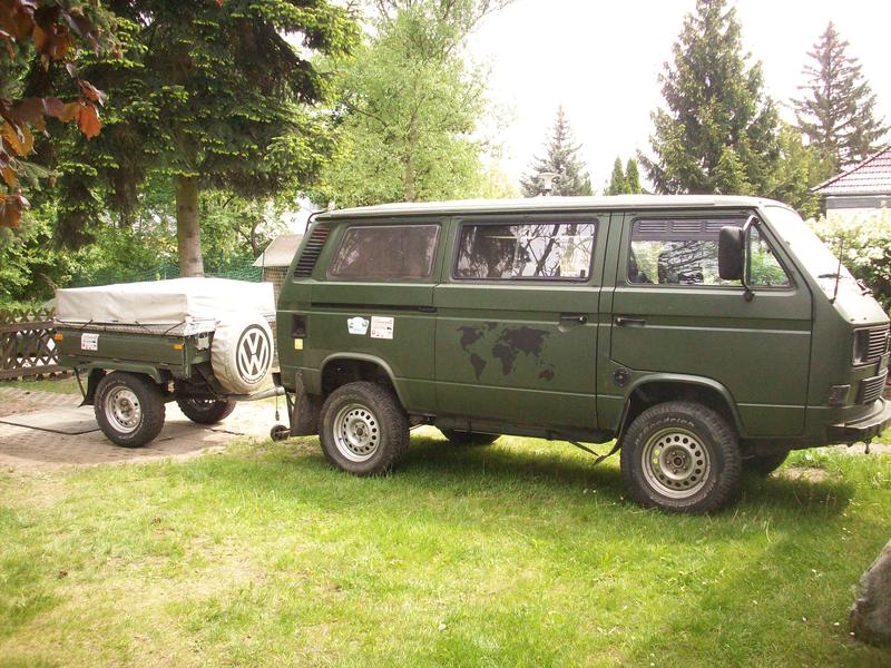

BeitragVerfasst am: 08.01.2012 17:44:28    Titel:
Jetzt noch Bilder zusammen mit dem Syncro bitte....

BeitragVerfasst am: 08.01.2012 18:05:52    Titel:
Kann ich demnächst gerne mal knipsen.

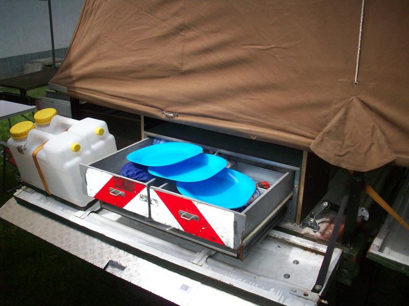

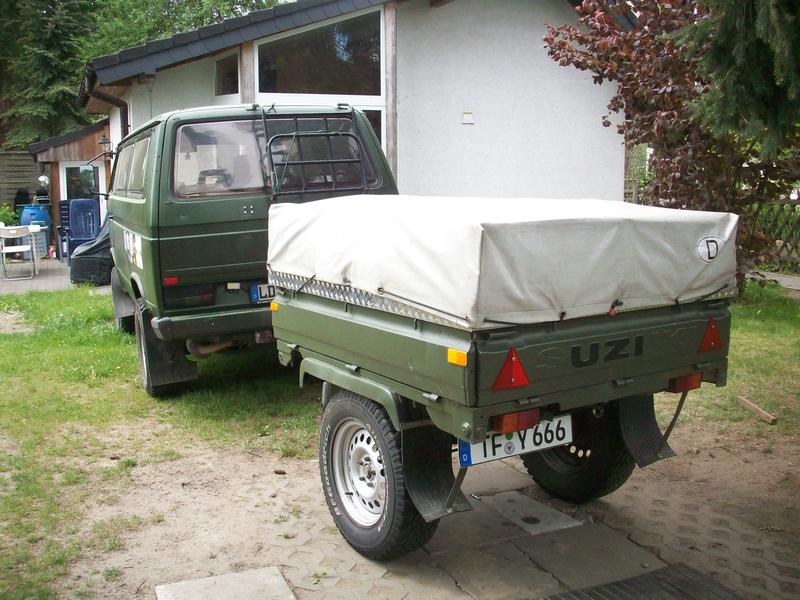

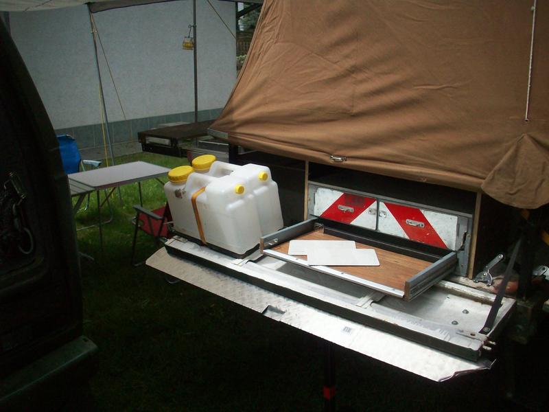

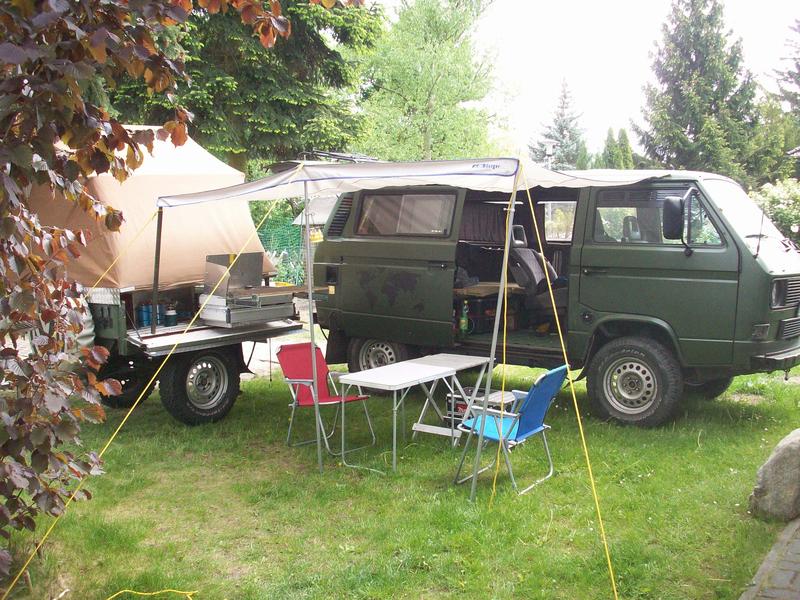

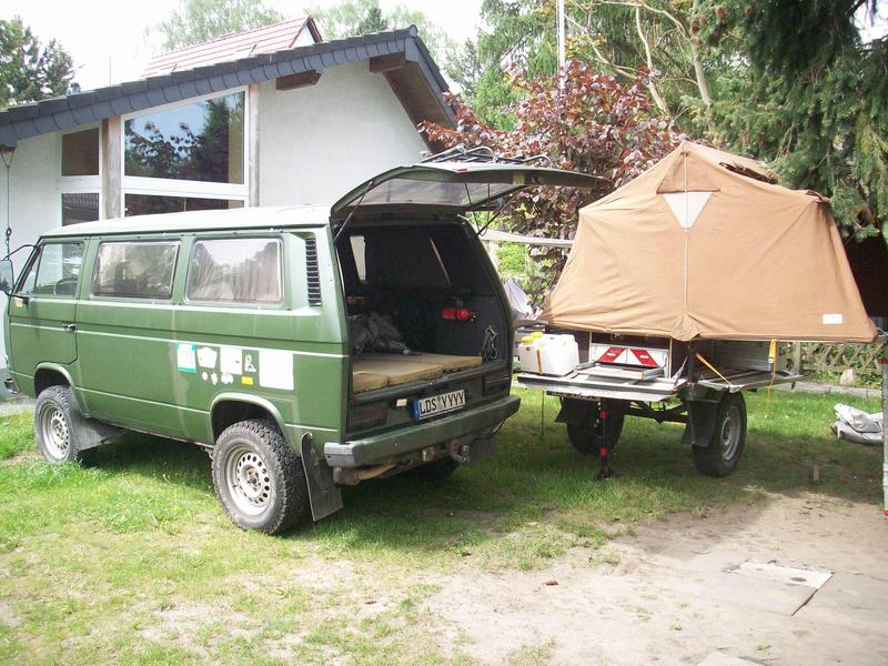

BeitragVerfasst am: 10.05.2012 14:44:16    Titel:
Ein neues Vordach. (Diesmal wasserdicht Nee, oder?)
Schon lustig wenn man merkt dass das Grundstück langsam zu klein wird um ein Foto zu machen...
Der komplette Abbau hat +-15min gedauert. Aufbau bestimmt ähnlich.

BeitragVerfasst am: 10.05.2012 21:23:10    Titel:
Das Gespann sieht cool aus
aber die Spritzlappen sind deutlich übertrieben.
autoteam-essen.de
marco4x4
Dipl. Pfuscher
...und hat diesen Thread vor 5547 Tagen gestartet!
1. HJ61
BeitragVerfasst am: 10.05.2012 21:45:58    Titel:
1. Danke.
2. Das ist gut möglich Ätsch und außerdem bringen die ja nicht wirklich was Heiligenschein
