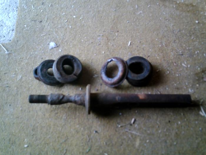

Bei meinem Terrano (WD21) sah das gute Stück ausgebaut so aus:
Ich hab mir dann doch eine neue Strebe gegönnt... Nicht nur die Gummis und Scheiben.
Die Öffnung im Rahmen war aber noch intakt.
Es gibt übrigens keinen Rep-Satz, man muß die Teile einzeln bestellen.
Wäre übrigens plausibel, daß die Geäuche nur im 4WD kommen, da speziell dann Lastwechsel auf die Strebe
einwirken. Im 2WD ist das nicht so ausgeprägt.
Starrachse, was sonst!

BeitragVerfasst am: 13.04.2011 01:45:13    Titel:
einwirken. Im 2WD ist das nicht so ausgeprägt. Dann hörst Du es nur, wenn Du ganz langsam enge Kurven fährst. Beim rangieren oder einparken zbsp.
Sollten die Führungen im Rahmen schon zu gross ausgearbeitet sein, kannst Du auch diese einzeln bestellen. Die alten werden vom Rahmen abgeflext und die neuen angeschweisst.
Stefan, weisst Du vielleicht noch bei welchem Km-Stand das war?

Perfekt, danke für die ausführlichen Antworten, und vor allem für die Bilder!
Kann mir gut vorstellen, dass es daran liegt. Würd von der Geräuch-Richtung auch passen..

BeitragVerfasst am: 13.04.2011 11:27:53    Titel:
[/quote]Stefan, weisst Du vielleicht noch bei welchem Km-Stand das war?[/quote]
Bei mir war das bei rund 90.000. Habe aber fast den Eindruck, dass das Alter eine große Rolle spielt, Gummis aushärten, Halterungen vergammeln.

BeitragVerfasst am: 13.04.2011 13:29:00    Titel:
Rheinländer hat folgendes geschrieben:
Bei mir war das bei rund 90.000. Habe aber fast den Eindruck, dass das Alter eine große Rolle spielt, Gummis aushärten, Halterungen vergammeln.[/quote]
Das dürfte auch so ziemlich die Laufleistung von meinem sein..

BeitragVerfasst am: 13.04.2011 23:18:58    Titel:
Hatte ich gerade aktuell in der Mache. Ist ein '88er mit 181tkm auf der Uhr. So hart, wie die Gummis waren, würde
ich schätzen, daß sie noch original waren.

BeitragVerfasst am: 19.04.2011 20:10:34    Titel:
Was hat dich denn die Aktion in etwa gekostet?

BeitragVerfasst am: 19.04.2011 23:24:16    Titel:
Alle 4 Gummis, Scheiben, Hülsen, Muttern und eine Strebe (die andere Seite war ok) 181€.
Für Nissan-Verhältnisse also durchaus tragbar... Heiligenschein

BeitragVerfasst am: 20.04.2011 16:56:45    Titel:
Gummis habe ich durch Polybuchsen (offroad-stracke.de) ersetzt und Scheiben habe ich mir beim Schlosser besorgt.
Kosten lagen bei (glaube ich) 30€. Stangen sahen noch gut aus.
Gruß Martin
