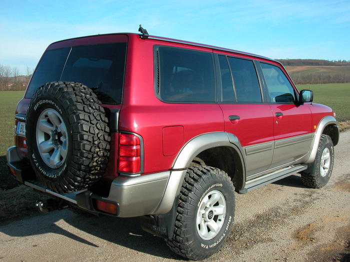

Der 285er passt Problemlos hinten drauf, fahre seit zwei jahren so rum und der Türe samt Schanieren ist das Wurscht.
Zur Laufleistung- zwei Jahre 10.000 Km- einen Millimeter vom Profil abgefahren. Wieso sollte da die Laufleistung nicht besonders sein?

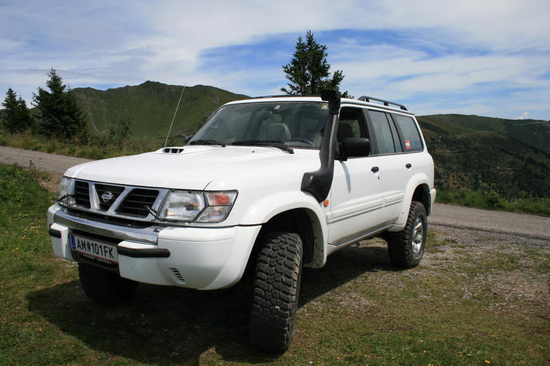

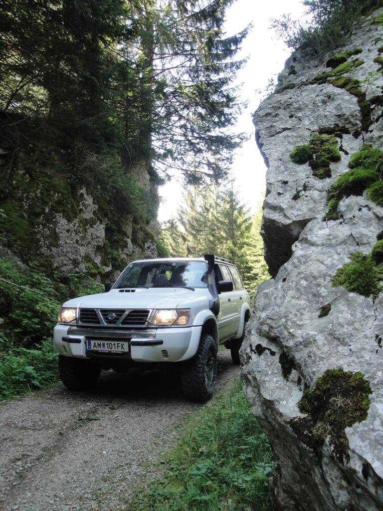

Aktueller Stand der Dinge...... SAFARI Snorkel YES YES

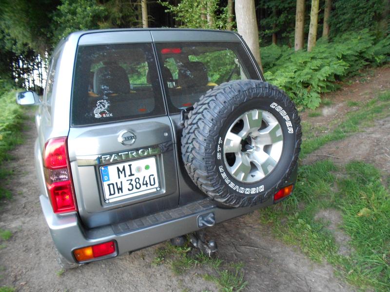

die BFG Mud Terrain km der ersten generation in 235/75 R15 bzw. 31x10,5 R15 haben bei mir aufm Terrano immer zwischen 35 und 40 tsd gehalten, bin immer mit min 2,4 bar und max mit 2,7 Bar gefahren, habe nun auf den cooper STT in 33x12,5 R17 aquf meinem Patrol knapp 3 Bar drauf, habe anfangs 2,5Bar drauf gehabt und wars sehr schwammig und träge, auch beim beschleunigen!
denke bei dem fahrzeuggewicht und überwiegender strassenbetrieb sind 3 bar in ordnung! die reifen haben jetz etwas über 5 tsd km gelaufen und man kann eigentlich kaum abbrieb erkennen außer das man ein wenig "stress" an den außenliegenden blöcken erkennen kann, also hier und da ein paar schrammen im gummi
aber muss sagen dafür das dies nun schon einer der neuen reifen mit Sound kennzeichnung und der verbesserten nasshaftung (§117) durch silica (weicher) sind geht der verschleiss echt in ordnung, habe mit schlimmerem gerechnet, grade nachdem man in den foren immer wieder themen wie "COOPER STT vs BFGoodrich KM2" liest das der cooper der strassenlastigere reifen weil weicher und als weniger robust beschrieben! es geht nichts über BFG aber der Cooper ist ein guter reifen!
PS: ich habe auch meinen 33er an der Hecktüre, sogar als 12,5er und auch keine probleme mit dem scharnier, viel leichter sind die seriengummis in 275/65 R17 auch nicht gewesen!

@Meder:
Schöner Autowagen, der gefällt mir richtig gut Ja
Aber fehlt da nicht das "UN" auf den Türen Unsicher

Was meinst Du bitte mit "UN" auf den Türen stehe gerade ein wenig auf der Leitung Unsicher

UN = United Nations Smile
