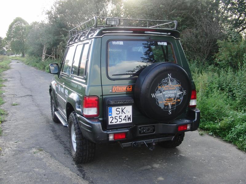

Heckansicht mit Arbeitsscheinwerfer

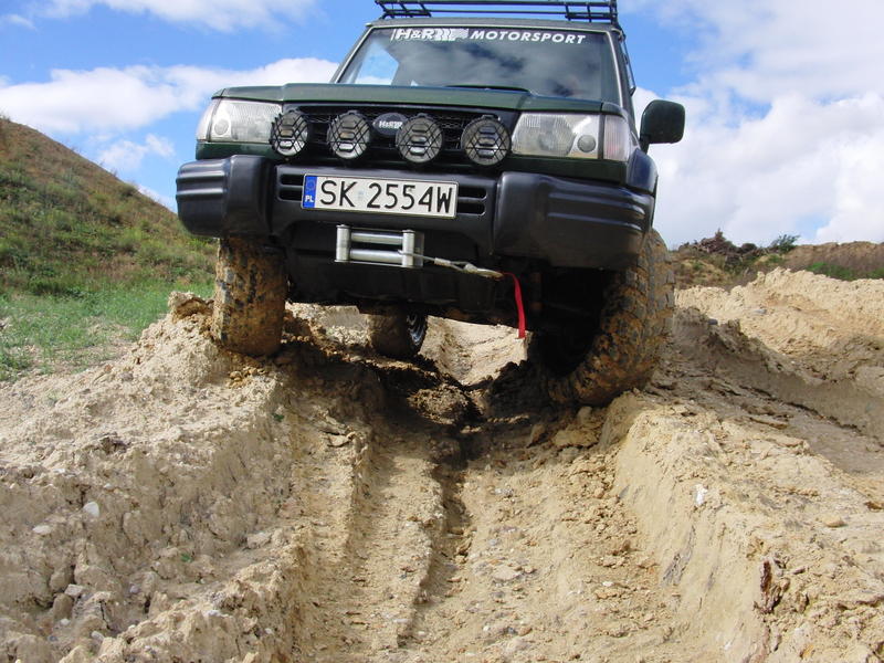

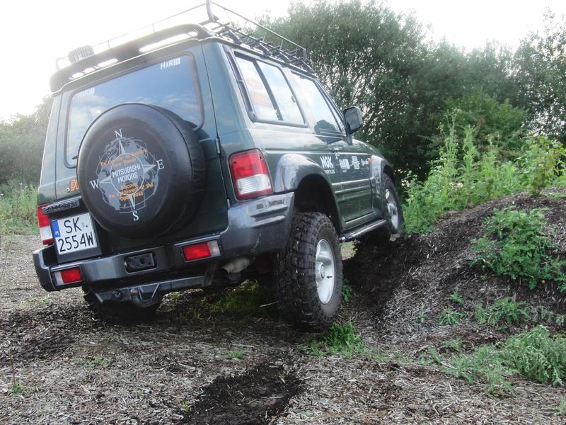

Mehr Verschränkung geht nicht Nee, oder? (Das Rad ist ca 15 cm in der Luft!) hab gehört ich soll den hinteren Stabi ausbauen was zu gefühlten 100% mehr Verschränkung führt. Ist das empfehlenswert oder mach ich mir die Achse kaputt ?

Der AChse wohl weniger, eher dem Stoßdämpfer etc Ja

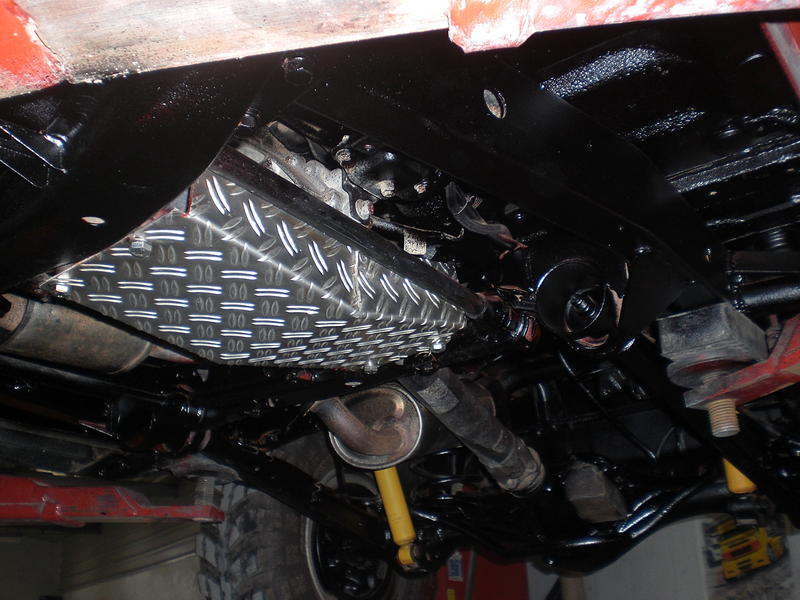

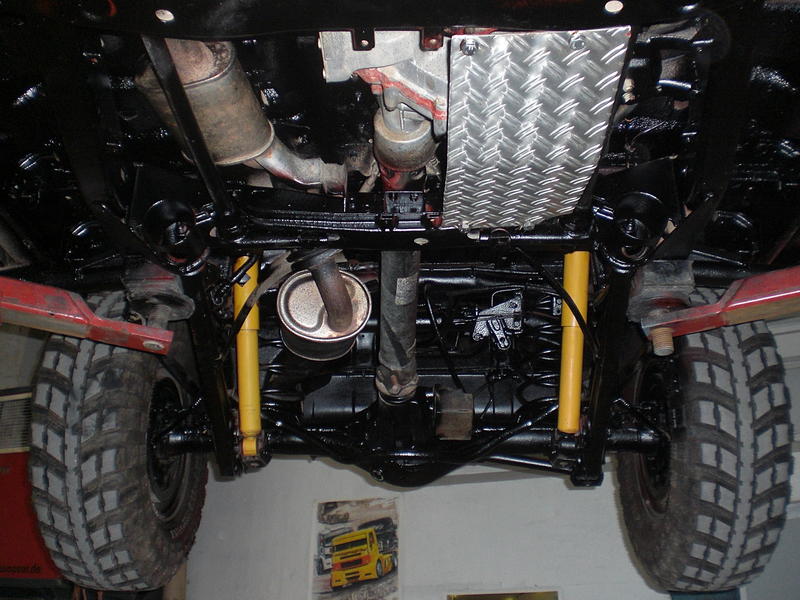

Den Unterboden zu versiegeln ist wirklich keine schöne Arbeit ... aber es ist geschafft Grins
Einen kleinen Unterfahrschutz habe ich auch gebaut, der soll das Verteilergetriebe das meiner Meinung nach gefährlich weit raus steht schützen.

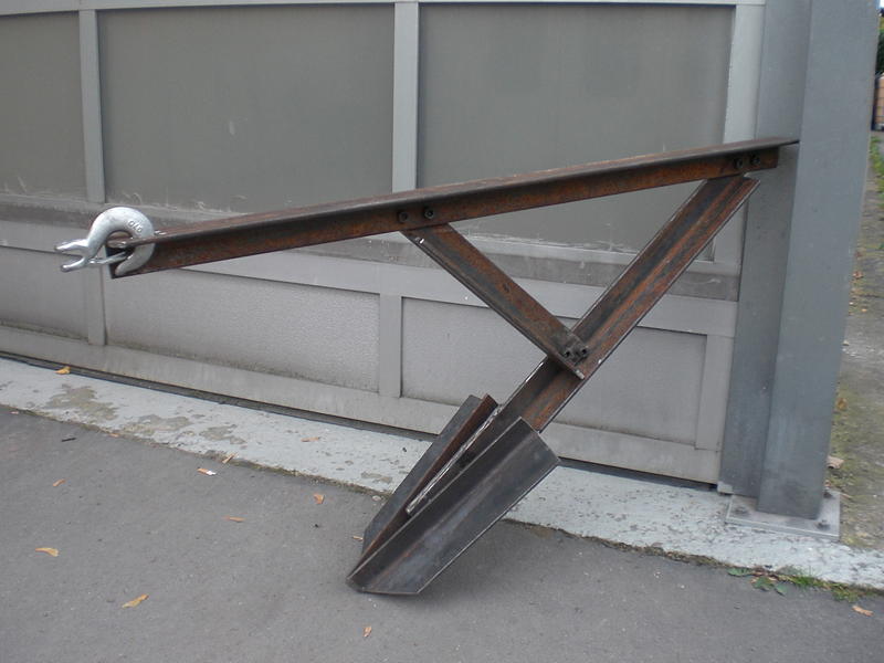

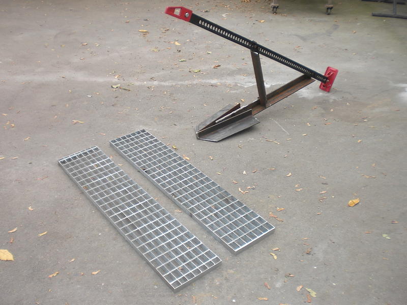

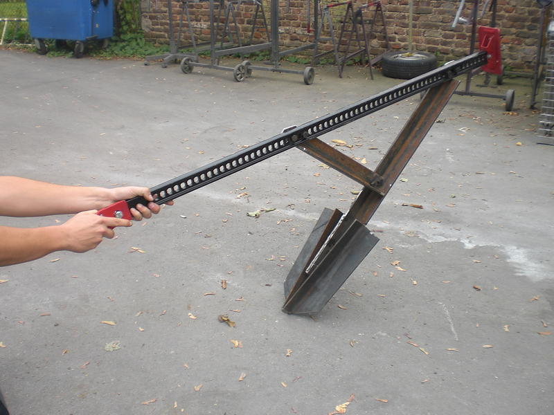

Habe mir Gitterroste zugelegt und einen 2 in 1 Bergeanker gebaut. Somit wird mit 6 Schrauben aus meinem Hi-Lift Wagenheber ein Anker.
Hier noch die Version ohne Hi-Lift. Bergeanker zum zusammen „klappen“

*Der AChse wohl weniger, eher dem Stoßdämpfer etc*
irgendwie fuehle ich mich geneigt zu widersprechen....
Wenn die Stossdaempfer belastet werden hat der Stabi nix zu tun. Wenn der Stabi zu tun hat werden die Stossdaempfer kaum belastet.
Wer arbeitet nun warum...
Stossdaempfer immer wenn die Achse sich hoch/runter bewegt.
Stabi immer wenn die Achse sich neigen will.
Der Stabi arbeitet also beim Verschraenken und bei Kurvenfahrten, dann wenn die Stossdaempfer kaum was zu tun haben.
Der G kommt ohne hinteren Stabi daher, den vorderen habe ich ausgebaut
Mein Suburban hat keinen Stabi hinten, vorne probiere ichs auch ohne, wenn das neue Fahrwerk drinne is.
Mein Tip waere: hinteren Stabi ausbauen, Probefahrt machen, wenns nix taugt wieder einbauen... oder noch besser waere, sich anzugucken ob man den Stabi so hinbauen kann, dass man ihn trennen kann. Fuer die jeep gibs sowas ja fertig zu kaufen, daher mal angucken wie die das dort geloest haben.

@ Gorli: Danke für den guten Tipp mit dem Stabi den man trennen kann !
