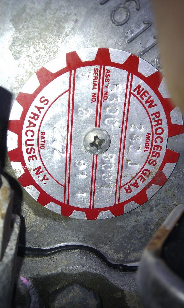

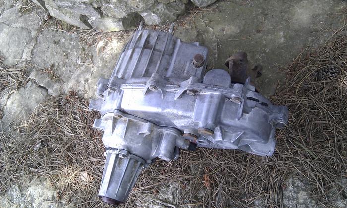

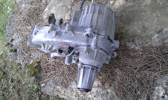

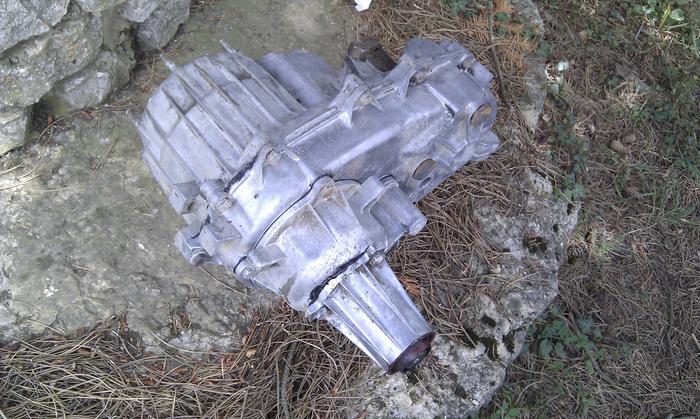

Habe folgendes VTG angeboten bekommen, Laufleistung 180tsd:
Was würdet Ihr mir für den Einbau mit auf den Weg geben?
Es geht immerhin um meinen DD - da bin ich (hoffe nicht zu sehr!) etwas pingelig, und möchte keine bösen Überraschungen :)
Eingangswelle Umbauen hab ich mich mit abgefunden - Ok!
Sonst noch was? Irgendwas überholen an dem Ding?
23 Splines ist richtig? (98er ZJ 5,9)
DANKESCHÖÖÖN!! :)
ich wurde die vordere hälfte vom 249 weiterverwenden ...und nur das hintere von 242 dran schrauben ... und die innerein austauschen

Solltest Du auch den Faltenbalg Hinten am VTG Ausgang haben past es Plug,n Play dh Tachogeber noch tauschen und Gut Notfals wenn Du den Faltenbalg nicht hast bekommst noch das Schiebestück dabei!

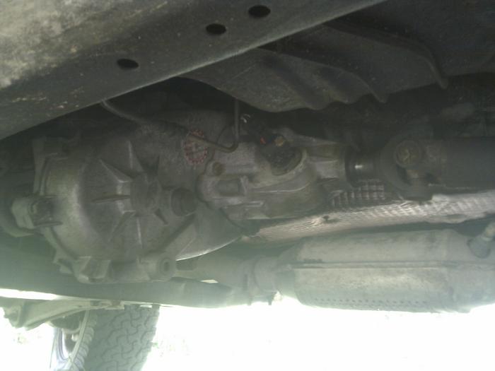

Also Jan, ehrlich gesagt: Keine Ahnung!
Mein 249er sieht so aus:
Brauche ich dann deine Teile?^^

BeitragVerfasst am: 13.06.2011 11:17:20    Titel:
Dann passt das 242 welches Ich Dir angeboten habe Plug,n Play!
