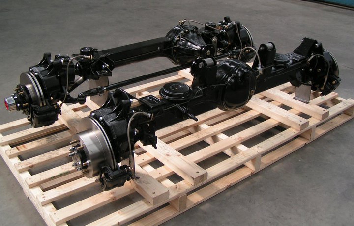

Für den 6,5er bekommst du aber die Teile bei Marks, oder?
Mit dem Duramax betrittst du Neuland und das kostet!
rx8power
Wohnort: Obernzell
1. Mitsubishi Pajero V60 3.2 DID
2. Nissan Patrol 2.8 Y61 RIP
3. Mazda 323 F BA V6 2.5
4. Mazda 323 C BG 4 WD
BeitragVerfasst am: 14.05.2011 18:55:31    Titel:
Also die bauen da angeblich schon dran.
Adapter usw.
Der Aufwand bleibt sich aber fast gleich ob du jetzt einen 6.5er oder den Duramax einbaust.
Getriebe musst sowieso übernehmen, glaub nicht das das 4.2er auf Dauer die 650 Nm packt die der rausschüttelt.
Gibt soweit ich weiß aber auch Adapterplatten fürs 4.2er Getriebe/ 3.0L bei Marks.
Adapterplatte fürs VTG fürn Duramax gibts in Australien.
BeitragVerfasst am: 14.05.2011 19:04:10    Titel:
Das Stahlgetriebe vom 4,2er hält mit Sicherheit noch mehr als 650Nm.
Es wird ja auch im 4,5er, 4,2er Benziner und im 3l Diesel gefahren.
Es gibt auch Turboaufgeladene 4,2er Benziner die richtig Leistung haben.
Du traust es ja auch dem VTG Getriebe zu. Und ich denke das dies der Schwachpunkt ist.
Denn das hab ich im lo4 durch unzärtliches anfahren am Hang mit dem 4,2er Benziner ja schon fast geknackt. Zumindest ist das Gehäuse seitdem undicht.

wenn man das gespedal ohne nachzudenken aufs bodenblech dübelt dann ganz sicher - aber wer sich sowas mühevoll aufbaut und viel zeit und geld investiert hat da bestimmt ein auge für Grins
@ Team wildsau
meinste wirklich das der 4,2er BENZINER so stark is das Patrol VTG zu zerreißen ????
meine ja nur der 4,2er Benziner hat ja nun ähnliche Kräfte wie der 4,0 ausm Cherokee ( oder deutlich weniger als ein 4,5er stroker ) aber das Patrol VTG is doch X nummern stabiler als ein Jeep VTG - und das hält schon ordentlich was aus ....

....und ich fang bei diesem Bild das sabbern an Ja
