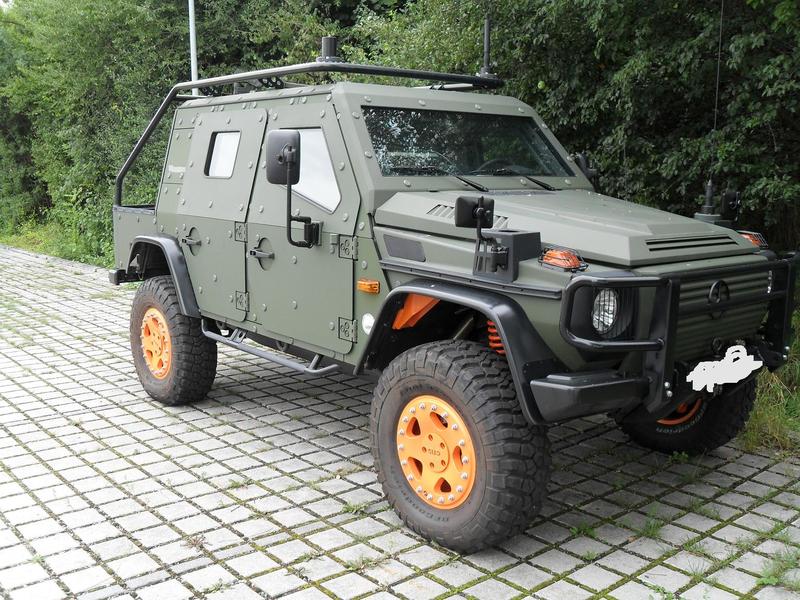

ich habe auf meinem sogar 37x12.5x18 drauf, Ok Portale sind auch drunter Heiligenschein
BeitragVerfasst am: 18.07.2011 18:57:58    Titel:
Wie geil! Nicht Dein Ernst, oder? YES Love it

Die Motorhaube gefaellt mir.... hat die Lueftungsloecher shcon da wo ich sie hinhaben will YES

Den würde ich gerne mal vor der Nase haben, geiles Teil YES

Nettes Gefährt Ja

Die Haube würd ich auch gern haben... sonst, hmm ...

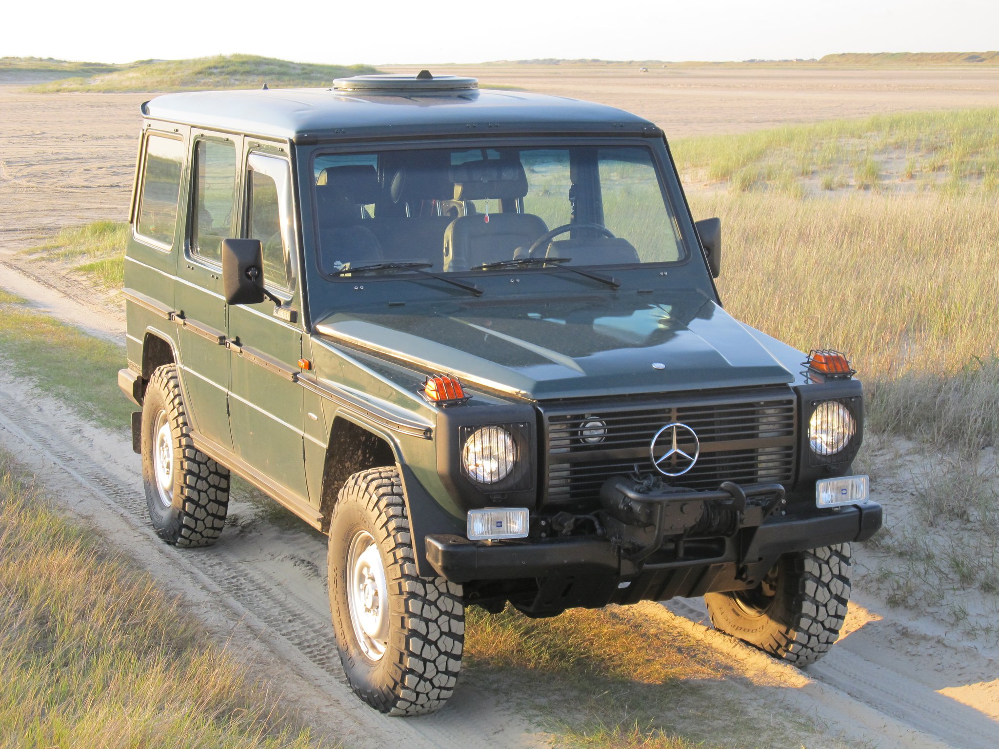

Stand der Dinge - VDO Tacho ( Danke Gorli - geiles Ding )
Ünd der TÜFF hatte nur wenig zu meckern. in meinem Gutachten waren 235/85 R16 zugelassen auch auf meiner Felge - allerdings von Fulda .
Also brauche ich noch ein Goodrich-Gutachten mit 5,5" Felgenbreite ( gibts nicht )
Oder 6x16" Felgen - auf die schnelle nicht zu einem erschwinglichen Preis erhältlich
oder die gleichen Reifen mit der Aufschrift FULDA.
Leihe mir jetzt erstmal 205er Reifen mit Felgen das ich überhaupt durchn TÜFF komme und dann sehe ich weiter.
Liebäuge mit den 255/85 R16 (von Fulda) allerdings habe ich keinen Bock meine neu geschweißte und Lackierte Karosserie vür die verbreiterung zu durchbohren
damit die Kotflügelverbreiterung ran kommt....

die 235/85 R16?? da solelr mal Arschbacken zusammen kneifen, das ist eine offiziell von Mercedes in der G-ABE enthaltene Reifengroesse... Oder anders ausgedrueckt: Diese Reifengroesse ist ab Werk lieferbar und somit hoechstoffiziell... Da kann der TUEVer tun was er will, er muss....
Uebrigens... wenns die schmalen Achsen hast (eigentlich die alerallermeisten 460er), kannste die 255/85 R16 auf ner 6x16 Mercedes Stahlfelge ohne Verbreiterungen fahren. Solltest nur den Lenkanschlag anpassen, dass die Raeder nicht am Laengslenker schleifen. Eventuell gibs paar 6x16 auf Ebay guenstig zu schiessen...
