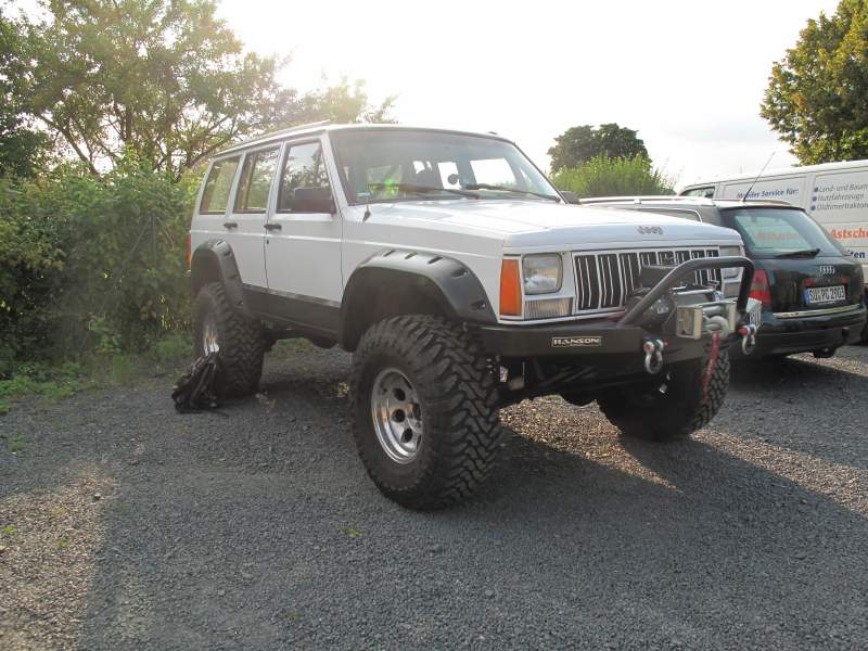

Ich fahre sowiso eher Materialschonender und mit Köpfchen durchs Gelände damit kann man
sich schonmal einiges ersparen, Rallys und soetwas fahre ich eh nicht, von daher reicht das,,man muß ja nicht immer direkt mit dem Kopf durch die Wand....getreu
dem Motto "alles kann nichts muß!" YES Smile Smile
Grüsse,
Holgy
