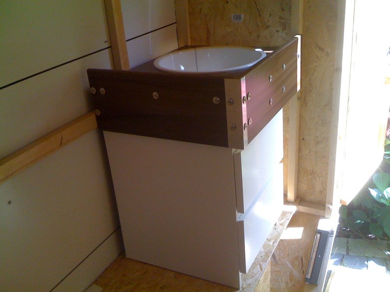

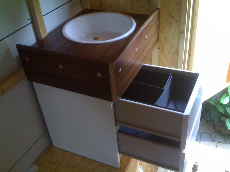

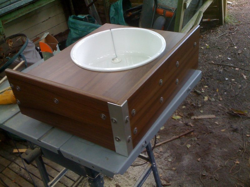

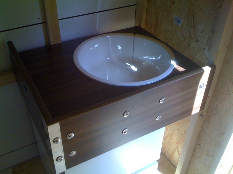

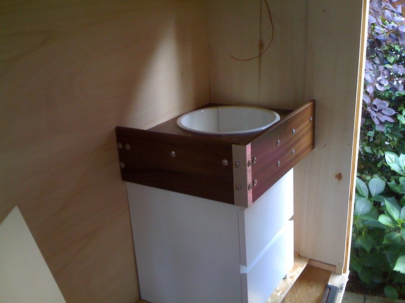

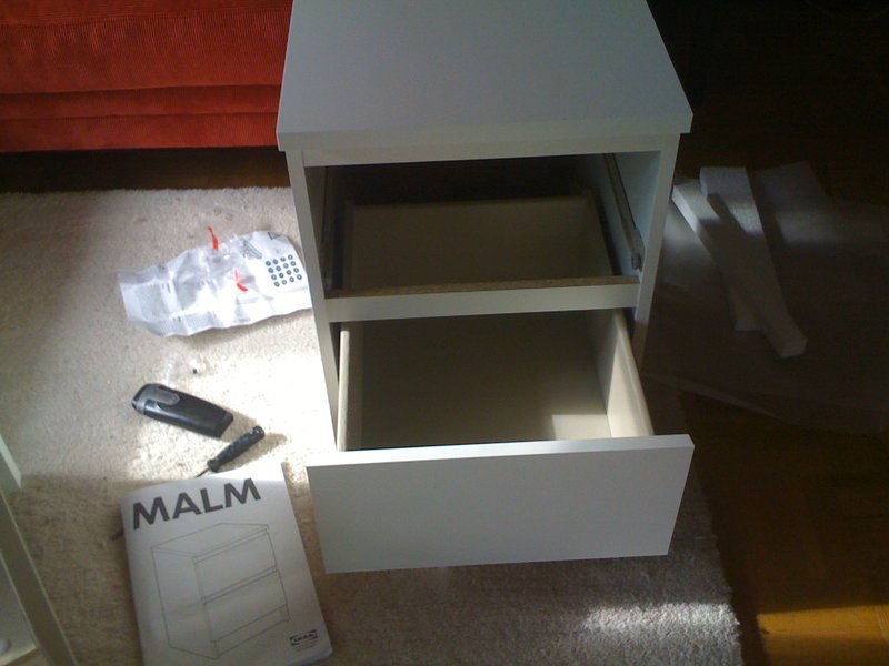

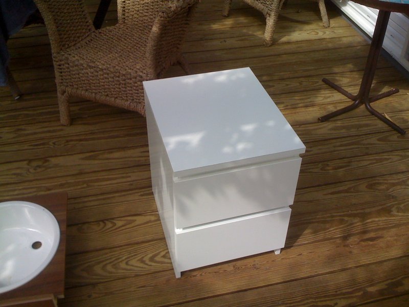

man nehme: Model Malm für 29,-
[b]... und füge es fachgerecht zusammen,
dazu einige Regalbretter vom örtlichen Baumarkt
natürlich ein Waschbecken und ein Paar schicke Schrauben.
...aufgesetzt, passt!

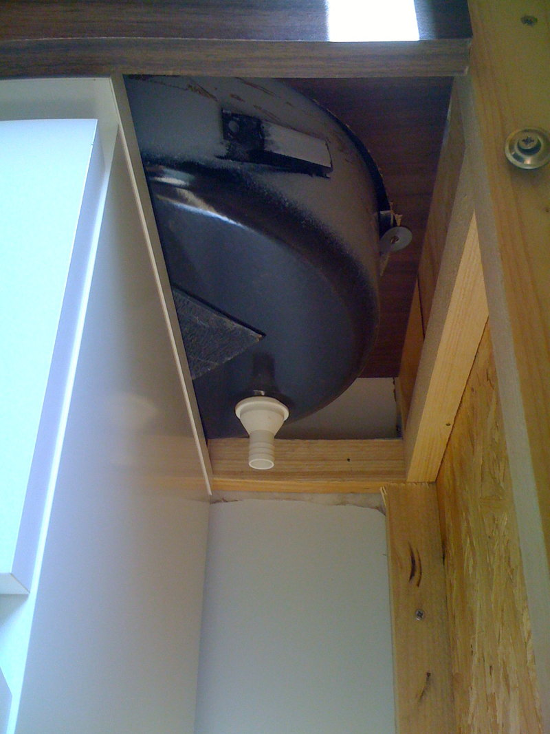

in diese Lücke (Bild unten) kommt der Abwasserkanister
jetzt muß alles noch mit dem Aufbau verschraubt werden, und zwar so, dass ich die Küchenzeile schnell ein und ausbauen kann.
Da ich den Aufbau von Hand auf die Pritsche stemme, möchte ich vorher gern die Extrakilos rausschmeißen.

wo hast du vor den abfluss hinzuleiten?
fakesurfer
Wohnort: bremen
...und hat diesen Thread vor 5458 Tagen gestartet!
1. Ford Ranger
2. Nissan D22
BeitragVerfasst am: 20.08.2011 13:33:33    Titel:
in den herausnehmbaren Kanister unterhalb des Beckens.

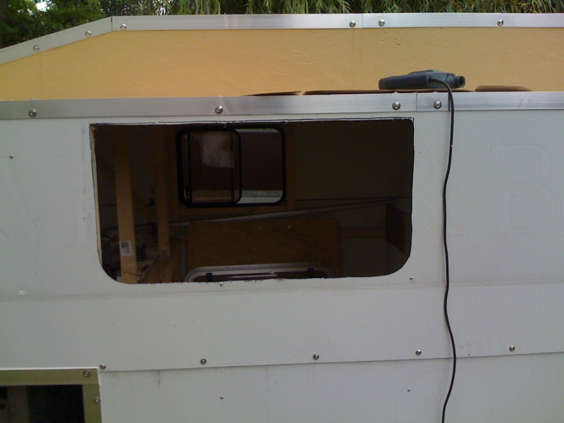

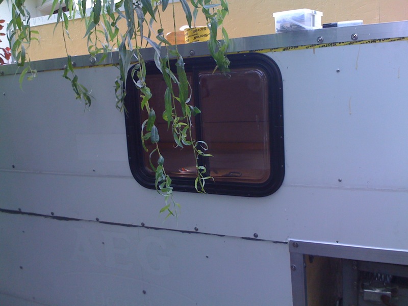

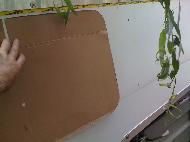

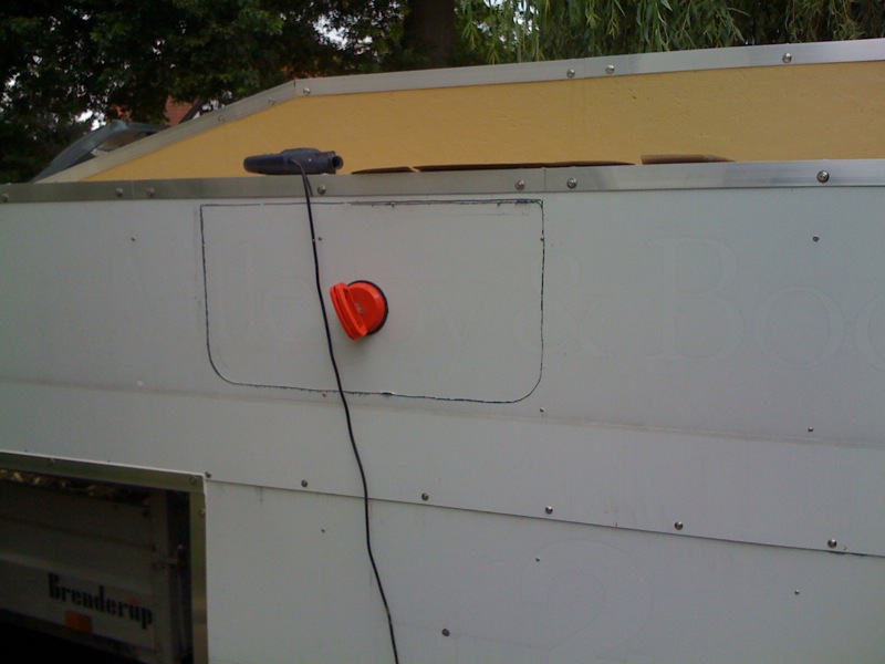

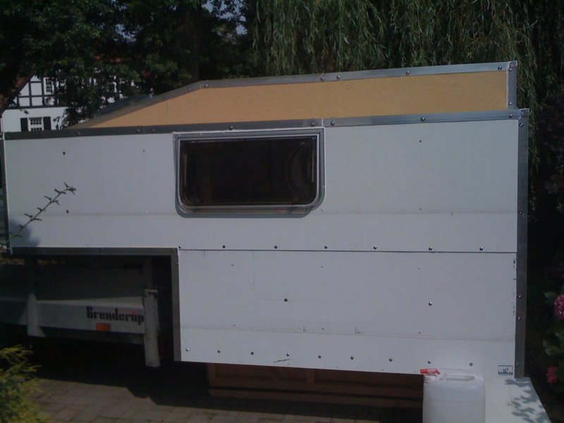

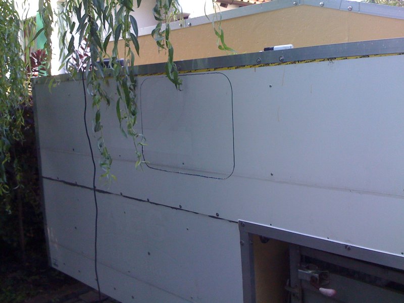

Heute gabs zwei Löcher zu basteln:
anzeichnen...
[b]Zauberkarton drauf...
...und fertig ist das erste Fenster!
das hat aber Licht gegeben.
Nu noch mal auf backbord
...wieder ein Loch mehr im Aufbau
...und fertig ist die Laube!

mir ist aufgefallen, dass die 4Kant auf diesem Bild noch nicht eingebaut sind
Selbstverständlich habe ich beide Fenster noch in Rahmen gesetzt...

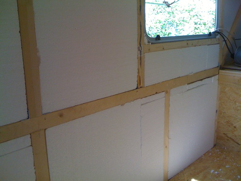

BeitragVerfasst am: 28.08.2011 01:27:55    Titel:

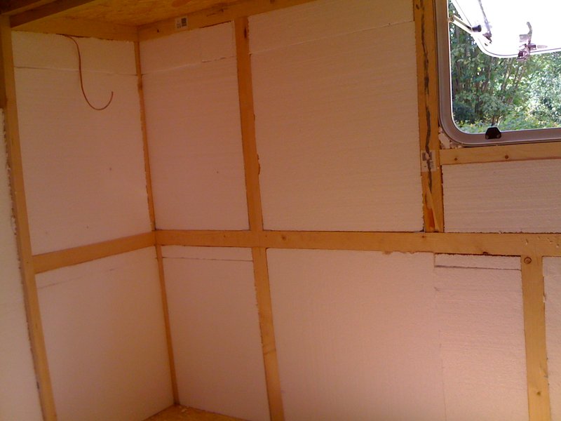

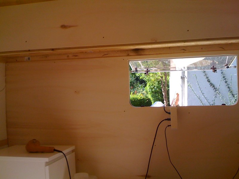

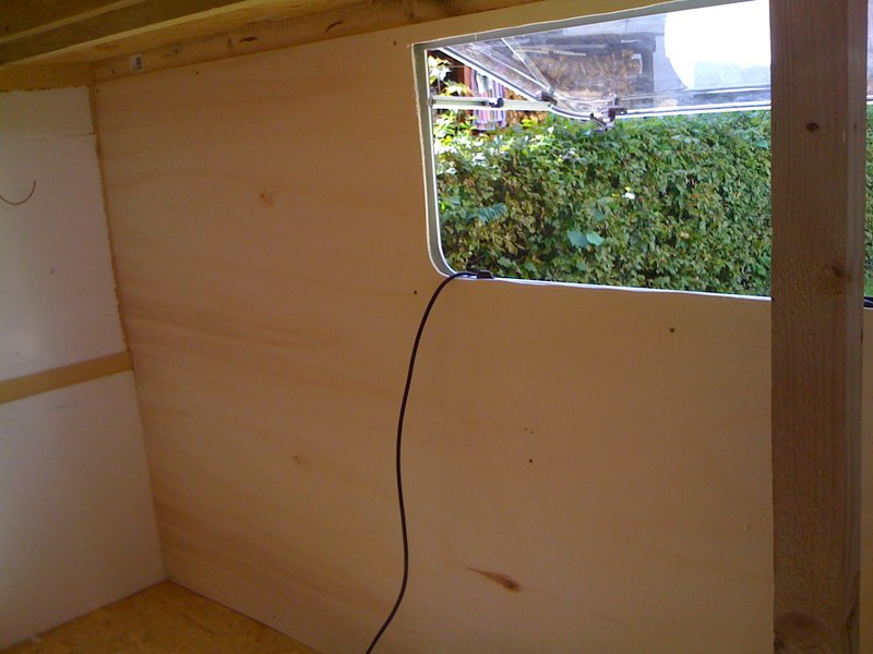

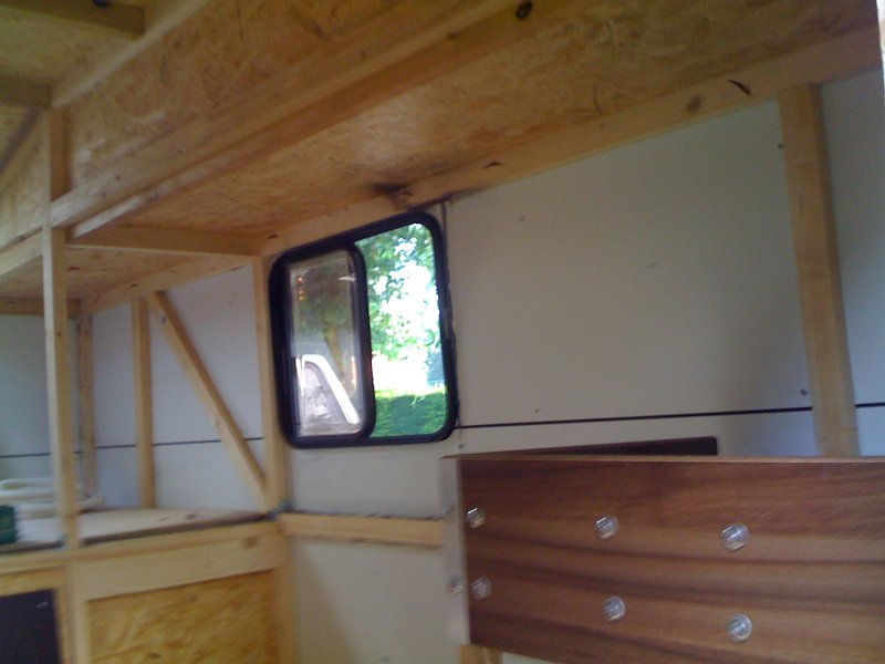

Heute ging es an die Dämmung und zur Verleidung hab ich 6mm Pappelsperrholz genommen.
