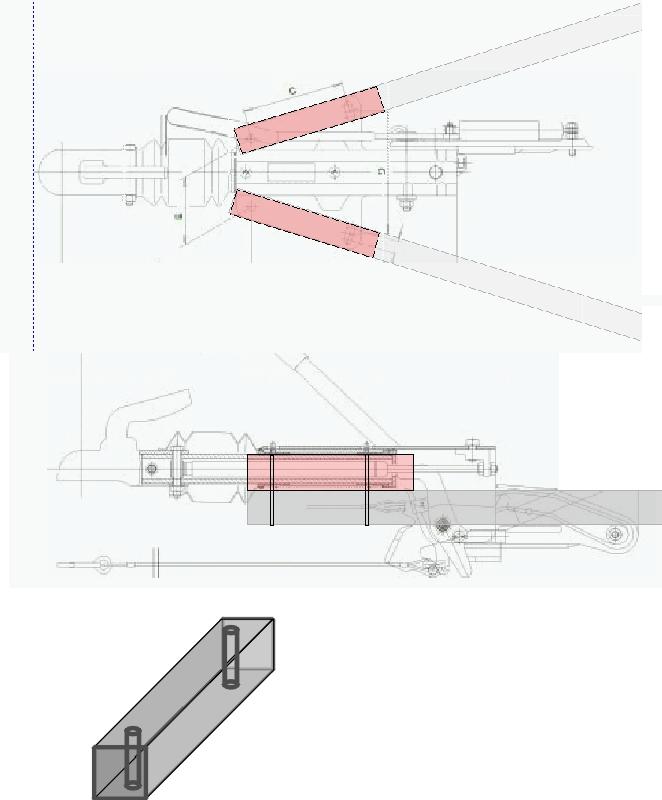

Die Deichsel an die vorhandene, zu hohe Kugelkupplung anzupassen erscheint mir als unglücklichste aller Lösungen.
Kugelkupplungen sind für eine mittlere Höhe von 40cm überm Boden ausgelegt. Dafür gibt es die passenden Anhänger.
Ändert man dieses Maß, so passt an das zugfahrzeug kein anderer Anhänger, und der Anhänger passt an kein anderes zugfahrzeug.
Normalerweise gibt es, siehe Beitrag von siggi109, für jedes Fahrzeug eine geeignete Kupplung. Auch für höher gelegte Fahrzeuge.

So Distanzstücke hab ich schon öfters gebaut, müssen aber mit Hülsen sein und per TP Nr eingetragen werden
die Auflaufeinrichtung ist auf jeden Fall ein Bauteil mit Prüfzeichen, die Deichsel bei Wohnwagen zu 99% auch, nur bei normalen Hängern ist manchmal der Rahmen auch die Deichsel, trotzdem ist eine Eintragung immer nötig,
auch wenn der Rahmen als Deichsel dient, zählen die Distanzstücke zur AE und nicht zum Aufbau

BeitragVerfasst am: 24.07.2011 07:41:56    Titel:
Typ-Prüfung.
Der TÜVer schaut sich´s an, findet es gut, schlägt ne (TP) Nummer in das zu prüfende Teil ein und trägt dann die Nr ein. Hält den FZG-Schein frei von:
"Auflaufbremse mit so Metallblöcken für zum höherlegen der Kupplung, bestehend aus ca. xxx mal xxx mm Formrohr..."
Wird häufig für Eigenbauteile verwandt...

Bekommt man dort dann keine Probleme mit dem Bremsgestänge?
Thomas
Aber es muss anders werden!
DerGlonntaler
BeitragVerfasst am: 24.07.2011 16:03:03    Titel:
selten, manchmal gibts irgendwo noch nen Halter, den muß man dann halt eventuell auch höher setzen
oder wie bei einem auf der Seite vorher, der mußte sein Fahrradträger höher setzen
aber meist passt es ohne Umbau
