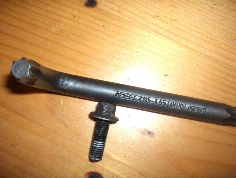

Mit den Ölen komme ich auch immer wieder durcheinander. Nee, oder?
Gesichert sind bislang folgende Erkenntnisse:
Der abgebildete Schlüssel wird für die Öleinfüllschraube am Schaltgetriebe benötigt! Ja
Die mit abgebildtete Schraube sitzt u.a. an der großen Revisionsöffnung des VTG und reisst Dank der Klebesicherung gern mal ab! Ja Ja Ja
rotfl rotfl rotfl
Tschüß
Kurt

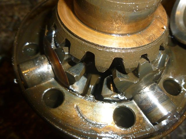

Was ist denn an der Aussgae dran, daß das VTG kein GL5 Öl verträgt?
Ich habe da ein 80W90 GL4 drin, in den Achsen auch.
Grüsse
Bernie

Der ultimative Tipp!
GL5 macht Standschäden an den Nichteisenschwermetallen! YES
Ich mag mir garnicht vorstellen wie es an der Stelle ausgesehen hätten, wenn das Ding tatsächlich benutzt worden wäre! Nee, oder?

Mal Spass beiseite, ich habe schon von wirklich erfahrenen Landyschraubern gehört, daß das VTG ein GL5 nicht besonders gut verträgt,
1. würden die Dichtungen aushärten und 2. für die Scheiben im Getriebe.
Mich würde nur interessieren ob da was wahres dran ist.
Grüsse
Bernie

Ich halte derartige Äußerungen für groben Unfug! Ja
Der eine O-Ring verliert seine Elastizität wg. der thermischen Belastung und die Gleitscheiben verschleißen beim Wühlen im Gelände ohne das Diff gesperrt zu haben. Vertrau mir

Falls ein Overdrive von Roamerdrive (Roverdrive) verbaut ist:
Der Hersteller warnt vor GL5 oder GL4/GL5 und empfiehlt dringend GL4! -weil beim GL5 die Buntmetalle angegriffen werden!
