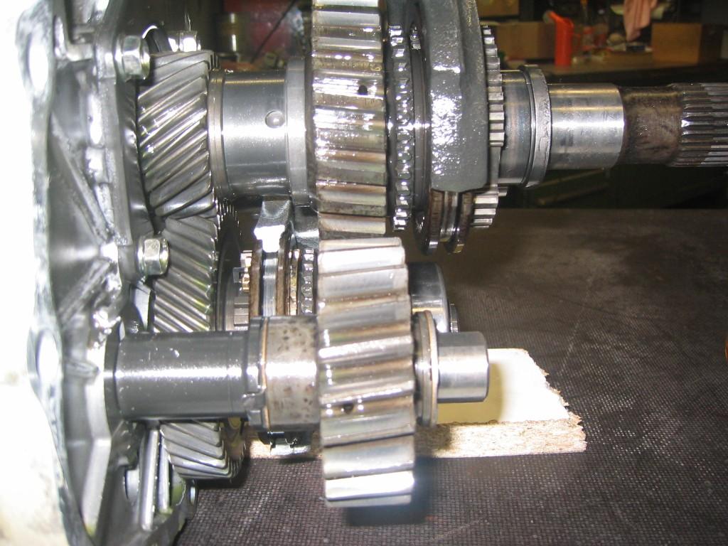

Hier mal ein Foto vom 5. Gang im Getriebe.
Links Zahnradpaar 5. Gang, die 3 Räder daneben sind der Rückwärtsgang.
Was es im Endeffekt für ein Bauteil ist, das dieses Geräusch hervorruft ist wohl ohne es zu zerlegen schwer zu sagen.
Nadellager vom 5. Gang kann es eigentlich nicht sein, weil Rad und Welle sich ja nichtmehr gegeneinander verdrehen sobald der Gang geschaltet ist.
Möglich wäre ein Problem mit der Schaltmuffe, oder dem Gestänge das die Muffe beim Schaltvorgang verschiebt.
Wenn da irgendwas ausgeleiert ist oder Spiel hat kanns schon zu Geräuschen kommen.
Vorteil beim 5. Gang: Man muß das Getriebe nicht komplett zerlegen, Gehäuseteil hinten runter reicht aus.
VTG muß natürlich vom Getriebe getrennt werden.
Gruß Andreas

Ein Bild, welches mir Ehrfurcht vor dem einflößt, der es zerlegt UND wieder zusammenbaut!
BeitragVerfasst am: 22.08.2011 19:36:34    Titel:
Hatte auch Schiss davor, aber wenn man sich das einmal angetan hat, dann weis man wie es geht.
Aber ehrlich gesagt möchte ich es kein zweites mal machen, der Zeitaufwand ist doch enorm.
Gruß Andreas
