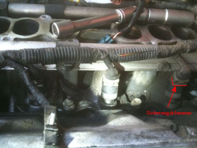

gestatte bitte eine Frage zum Ausbauen der Einspritzventile: wie gehen die El.Stecker ab? meine sind sehr fest dran
Ich möchte nicht gleich was zerstören.

Keine Ahnung, hab ich bei meinem Monty noch nicht betrachtet. Sind das auch welche mit Klammern?

BeitragVerfasst am: 25.08.2011 14:34:33    Titel:
Hi Flashman,
nö, die haben keine Klammern, diestecken in der Spritleitung oben drin.
Ich versuch mal ein Bildcheneinzustellen.
Bis bald
Walther
