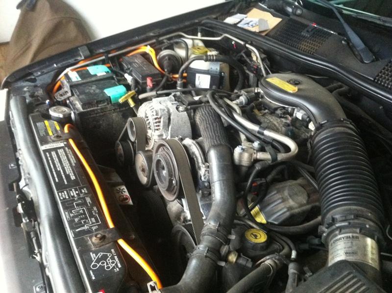

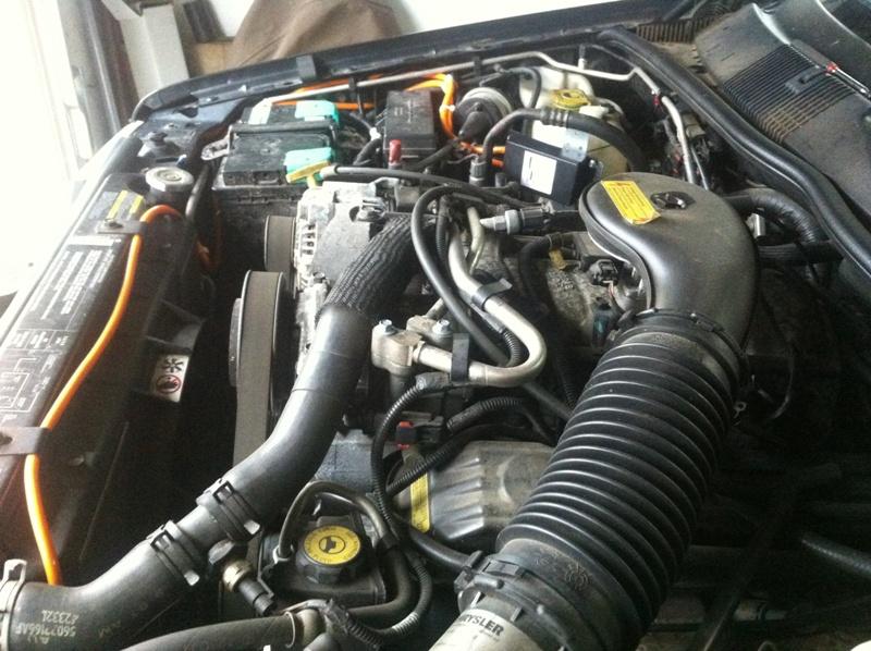

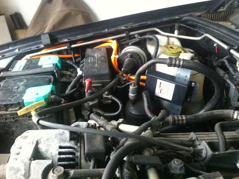

Ich hab vorn an den Birnen 0,3 V weniger als an der Batterie.
Bringt das dann auch noch was?

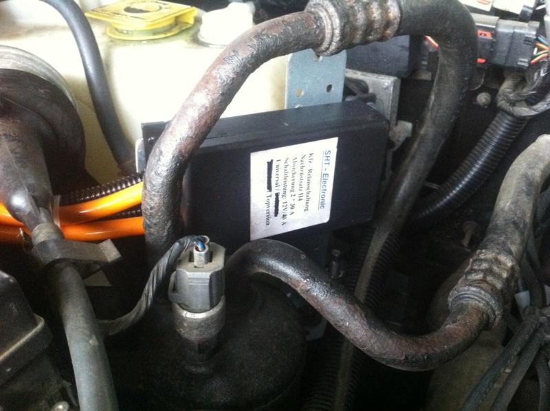

Ist das incl. Relais fürs Fernlicht?
Das kann ich auf dem Bild schlecht erkennen.
Und ist das nur für eine Seite oder für beide?

Ist für beide Seiten und auch Abblendlicht und Fernlicht.
Beim Vitara hats ettliches gebraucht.

Haben grad einen Jeep ZJ auf 4 mm2 und Relais umgebaut.
Das brachte am Stecker 0.2V mehr.
Sehen tut man keinen Unterschied.
