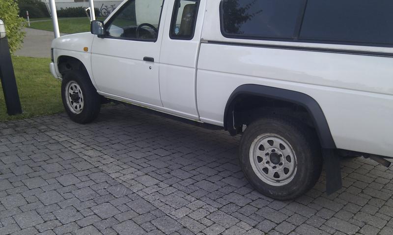

Heute hab ich mal wieder bisschen weitergemacht an meinem Projekt ;-)
Back to the roots - Zumindest bei den Rädern ;-)
Hab wieder die Originalfelgen inkl. 205/75/R16 Winterpneu montiert. Später gibts dann AT-Bereifung.
Dazu mussten natürlich die Kotflügelverbreiterungen weg. Hinten wollten sich die Schrauben noch nicht lösen...deshalb mal fest mit WD40 eingesaut und später nochmal versuchen..
Zudem gabs noch einen neuen Griff für die Heckklappe. Der alte hatte nen Riss.

Ist das der ehemalige King Cab von Binsi?
Na ja, die Asphalttrennscheiben waren schon immer Geschmachssache... Unsicher
235'er oder 30x9,5R15 für einen etwas bulligeren Auftritt dürften es für meinen Geschmack schon sein. Ist eigentlich
auch ein Vernunftsreifen, preislich völlig ok und mit großer Auswahl.
Sind größere Reifen in der Schweiz so schwer zu legalisieren?
Starrachse, was sonst!
...und hat diesen Thread vor 5323 Tagen gestartet!
BeitragVerfasst am: 25.09.2011 23:17:33    Titel:
Ja, das ist der ehemalige King Cab von Binsi..
Das mit dem lagalisieren ist so ne Sache...ich hab da nachgefragt und es würde sich ganz schön schwer gestalten (So zumindest meint unsere Zulassungsstelle..) Deshalb lass ich es vorerst mal bleiben...hab genug anderes zu tun.
Zudem sollens ja dann wieder C-Reifen sein...hab ich auch doppelt nachgefragt, ob nicht ne normale höhere Traglast reicht. Antwort: Nein, da muss C drauf stehen.
