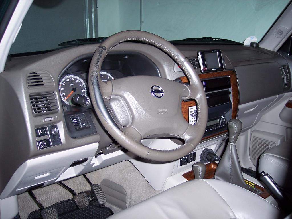

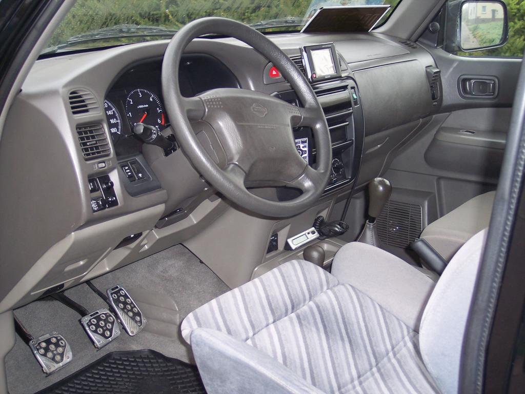

Bei vorigen Y61 hatte ich die HT im Spiegeldreieck montiert (Halter zur Positionierung war flexibel / auch Carpower LS), beim jetzigen auf dem Armaturenbrett (da kannst du über den Abstand zur Frontscheibe den "Klang" einstellen).
LS-Kabel verlegen ist ganz einfach.
Auf der Beifahrerseite kannst du die Originaldruchführung (Gummischlauch benutzen). Auf der Fahrerseite die Öffnung darunter (den Gummistopfen entfernen, Kabel durchziehen und danach abdichten). Ist aber im Thread beschrieben!
Ja ich weiß...
Das Lenkrad wird demnächst neu mit Leder bezogen. Knauf ist schon erneuert. rotfl
