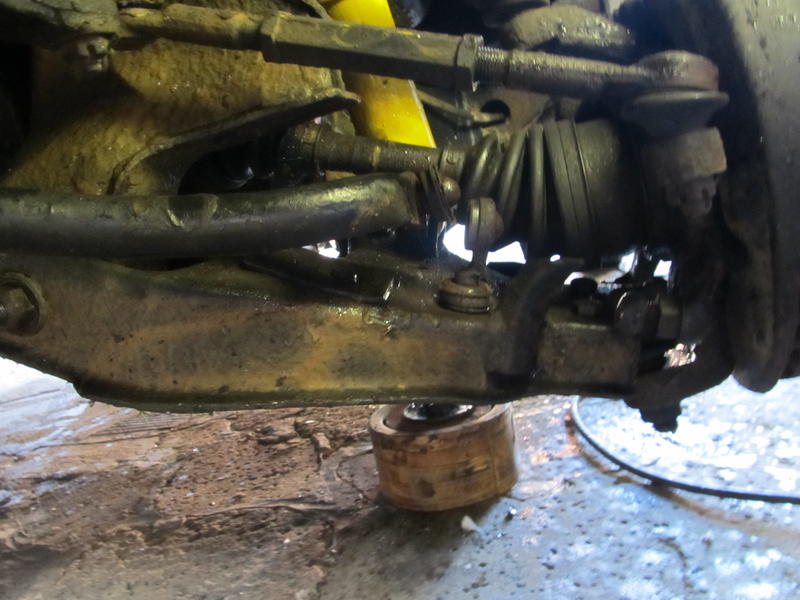

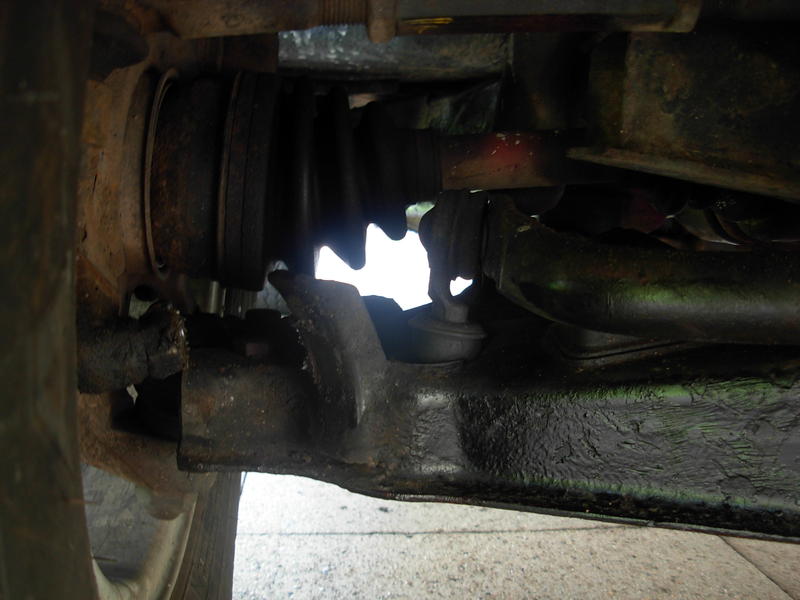

torsten66
Wohnort: Bielefeld
1. Nissan X-trail ( T31) Bj.2010
BeitragVerfasst am: 26.09.2011 12:21:43    Titel:
hab bis jetzt nichts gefunden
ich werd mal welche von meinen machen
torsten66
Wohnort: Bielefeld
BeitragVerfasst am: 26.09.2011 12:27:14    Titel:
Fahrerseite
Beifahrerseite

torsten66
Wohnort: Bielefeld
BeitragVerfasst am: 29.09.2011 19:57:31    Titel:
und nun? sind die auch kaput?
und was mach ich mit den löchern die sind oval statt rund

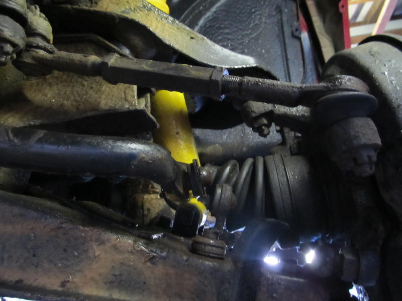

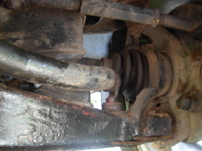

BeitragVerfasst am: 16.10.2011 20:07:17    Titel:
Hallo zusammen,
bei mir sieht das auf der Fahrerseite auch so aus.
Hab ich nach dem hochdrehen der Drehstäbe (hier noch mal vielen Dank an Jens) festgestellt, es sollte wohl dabei die Stabistange auch gelöst werden.
Wenn man diese Koppelstange nicht braucht, ich hab noch keinen Unterschied fest gestellt, bin gesten auch zügig auf der Bundesstraße unterwegs gewesen, auch dort nichts festgestellt, warum bauen denn einige Länkungsdämfer ein wie hier im Forum auch beschrieben Vertrau mir und das soll wohl der Bringer sein. Dann wiederspricht sich doch dies. Hau mich, ich bin der Frühling
Oder bin ich da auf dem Holzweg. traurig
Alles wird gut
Mav95
Wohnort: zuhause
1. Mercedes MaroPolo V447 ´15
2. Ex. Mercedes-Benz W164 ML350 ´10
3. Ex. Pathfinder R51 ´07
4. Ex. Maverick R20 ´95
5. Mountainbike
6. 0,6to Anhänger
7. 4-fach AHK-Fahrradträger
BeitragVerfasst am: 20.10.2011 20:10:25    Titel:
Wollte heute schon mal die Koppelstangen und Stabistange ausbauen, hab mir neue von Mayle bestellt, hoffendlich kommen diese noch morgen an.
Dies ist ja mit normalen Haushalts-Hobbyschrauber-Werkzeug gar nicht getan, ich also vorne drunter, mir ner 14er Ratsche, Koppelstangen vom Dreieckslenker gelöst, Beifahrerseite ging noch da ja noch an der Stabistange fest, Fahrerseite musste ich mit Rohrzange gegehalten, ging dann aber auch. Die vier Muttern von den Schellen gingen auch erstaunlich leicht ab, nun hatte ich die Stabistange mit den Koppelstangen drausen, freute mich schon das es so schnell ging.
Dann aber verlies mich die Freude, die 17er Mutter von der Koppelstange saß sowas von fest, die bewegte sich kein bisschen, auch mit viel Rostlöser nicht, hatte mir einen Schlagschrauber besorgt, selbst damit tat sich nichts, erst als ich meine alte Lötflasche herkramte und die Mutter erwärmte tat sich was, leider nur auf der einen Seite, nun doch die Flex rausgeholt und abgetrennt. Zum Schluß noch Farbe drauf wenn morgen die Koppelstangen kommen gehts ja schnell mit dem zusammen bauen.
