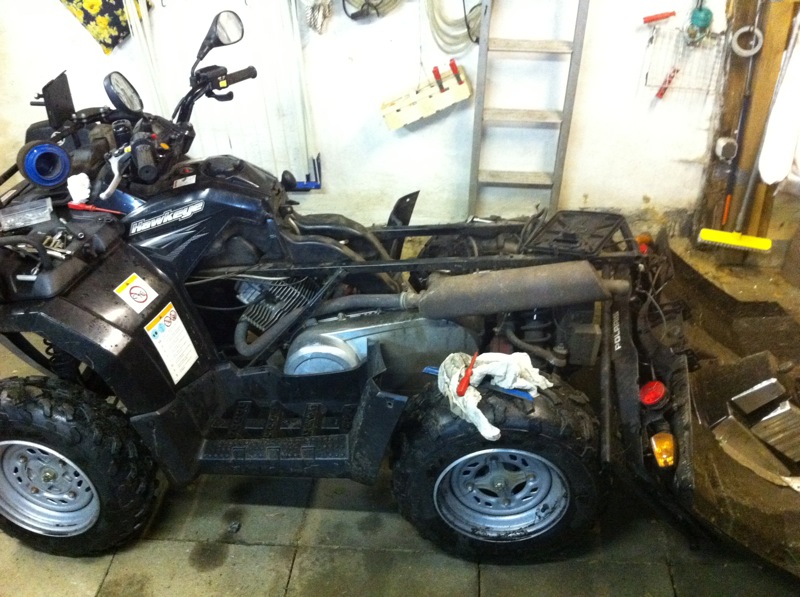

BeitragVerfasst am: 11.10.2011 23:13:14    Titel:
Das ist übrigens nicht grad wartungsfreundlich gebaut das Ding.
Musste das halb zerlegen nur um den Vergaser raus zu bekommen.
Wo ich grad dabei war hab ich schon mal geschaut wo die ganzen Ablass und Einfüll Öffnungen sind.
Wenn die Öle etc da sind will ich vorm Winter nochmal ne komplette Inspektion machen.

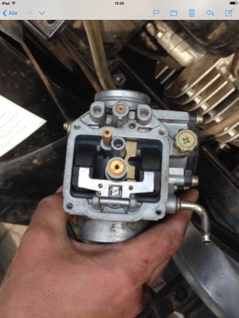

BeitragVerfasst am: 21.07.2014 13:53:13    Titel:
Fast 3 Jahre war ruhe.
Nun musste ich das zum 2. mal in 3 Monaten wieder reinigen, weil unten wieder Sprit rauslief.
Kann man diese Nadel tauschen?
Unter den Blechen mit den Schwimmern dran ist die an beiden Seiten verschraubt.
Aber irgendwie ist die "Stange" mit der die Schlemmer befestigt sind nicht geschraubt.
Ich komme an die Schrauben neben der Nadel gar nicht ran deswegen.
