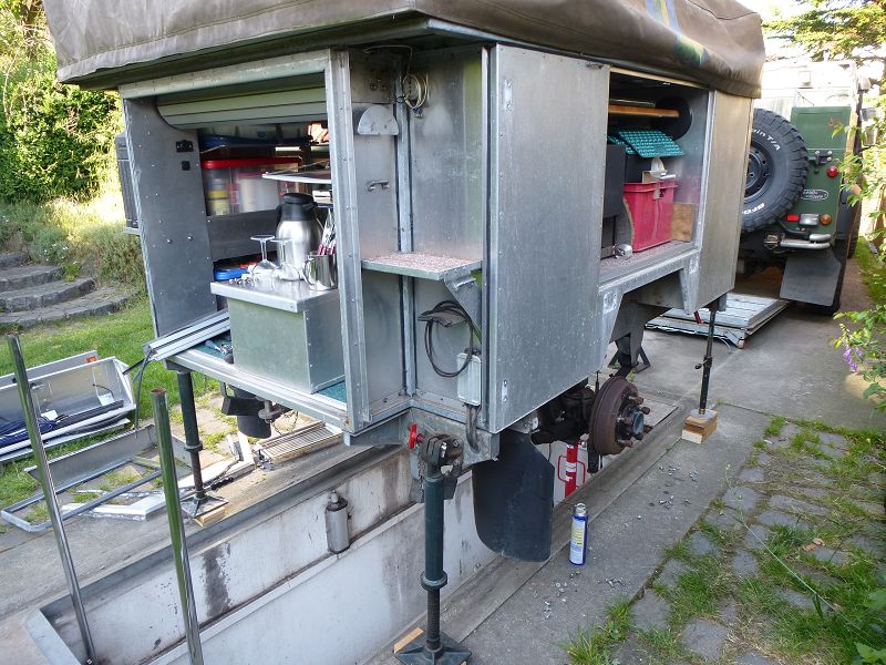

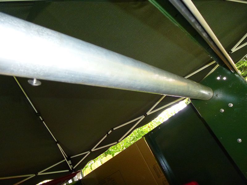

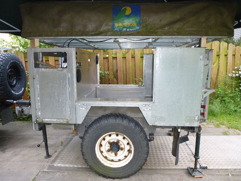

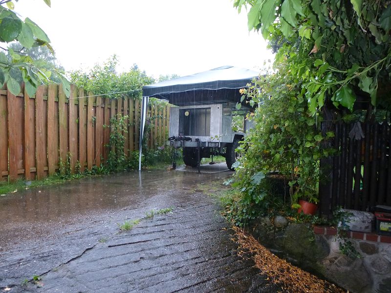

Das mit dem Aufbauen dauert schon eine Weile, jeweils abhängig vom Untergrund. Es müssen schon einige Zeltnägel eingetrieben werden, was auf Asphalt oder Beton etwas länger dauert oder gar als unmöglich in Betracht bezogen wird. Auch bedarf es einiger Leinen nebst deren Abspannpunkten. Winke Winke
30 Minuten vergehen da schon. Auch zu zweit im eingespielten Team!
Was der Pflicht entspricht.
Die Kür stellt das Anzippen des Restes dar: ist ohne Leiter unmöglich! Vertrau mir Schließlich ist der Zipper auch noch in 3m Höhe noch durchzuziehen.
Ist nix für Weicheier! Also wenns pressiert! rotfl
Unebenes Terrain ist ein unlösbares Problem für diese Anforderung!
Man muss also schon vorher sich ziemlich sicher sein, das Geraffel dort überhaupt aufstellen zu wollen/können.
Also Hauptsaison mal eben schnell entfällt sowieso.
Noch ein Nachteil:
Ich bin bislang drumherumgekommen: zum Trocknen des Zeltes auf dem Anhänger benötigt man eine lichte Raumhöhe von >3m! Wer hat das schon?
Und, ganz wichtig! Die Abdeckungumhüllung ist nicht uv-beständig!!!
Nach 3-4 Jahren in freier Umgebung wird diese wasserdurchlässig! Saublöd so etwas! Noch unattraktiver ist dann der Preis, den der Generalimporteur dafür aufruft! Hau mich, ich bin der Frühling

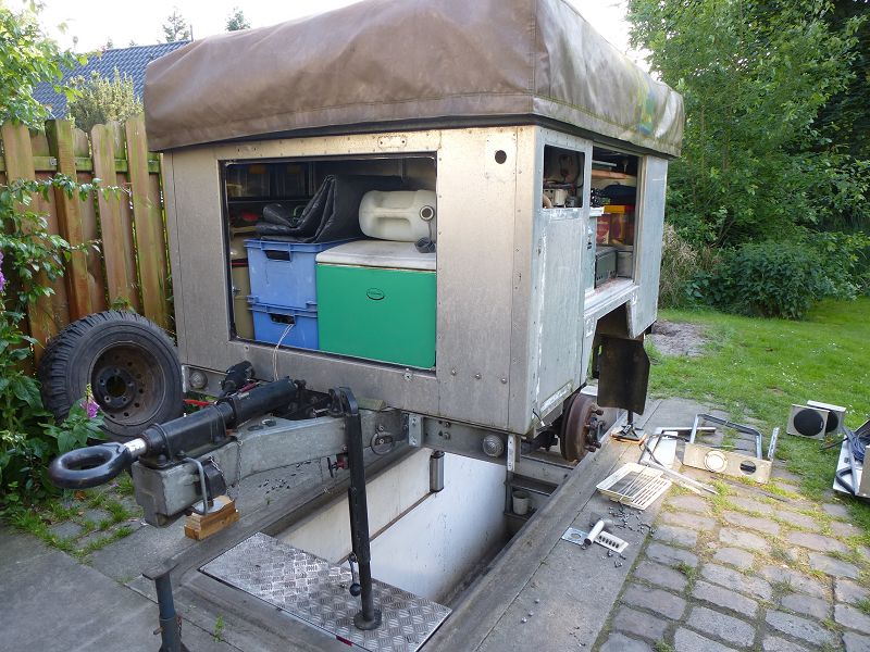

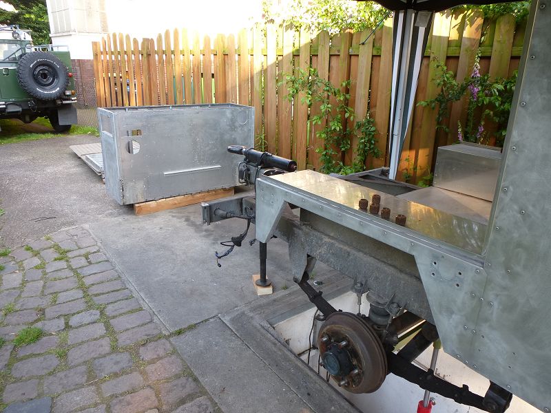

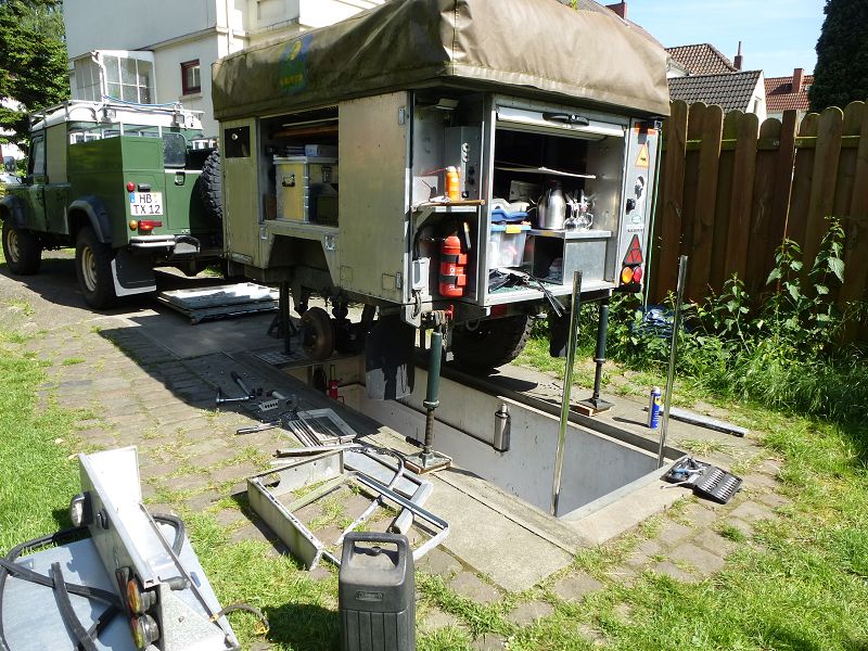

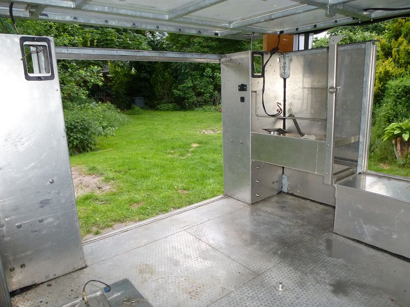

BeitragVerfasst am: 03.06.2014 00:34:50    Titel:

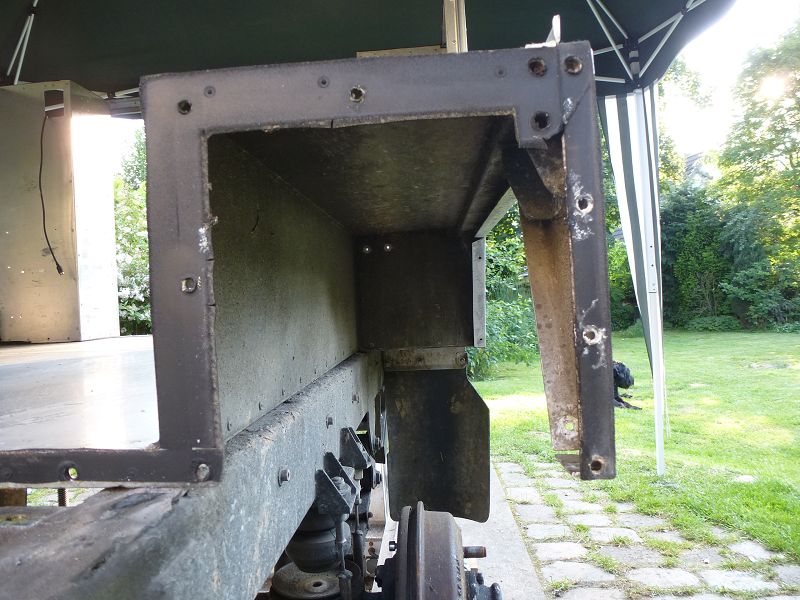

Im Oktober wird er 10 Jahre alt. Love it
Zeit um mal Farbe drauf zu legen!

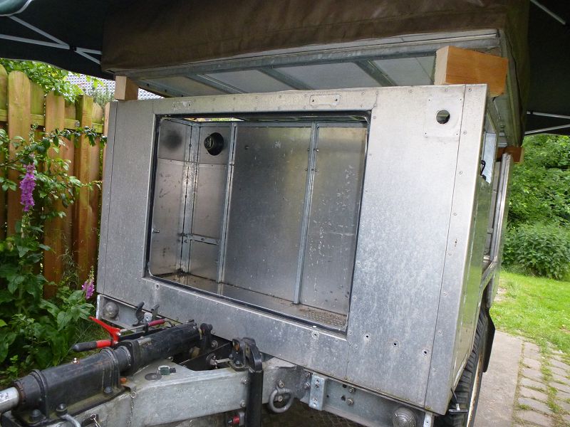

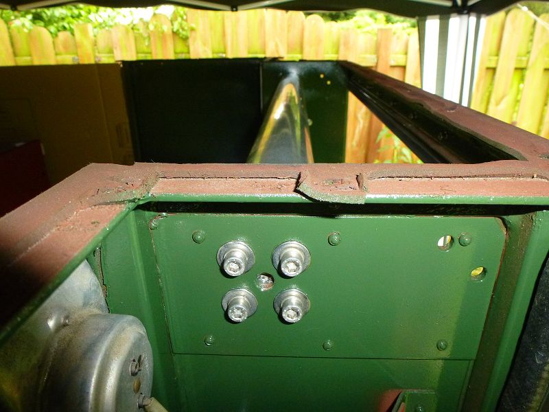

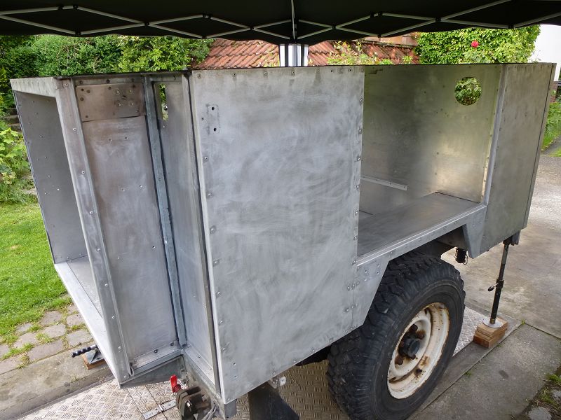

Also einmal auseinander:

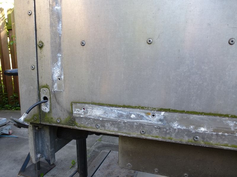

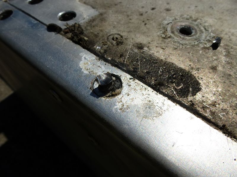

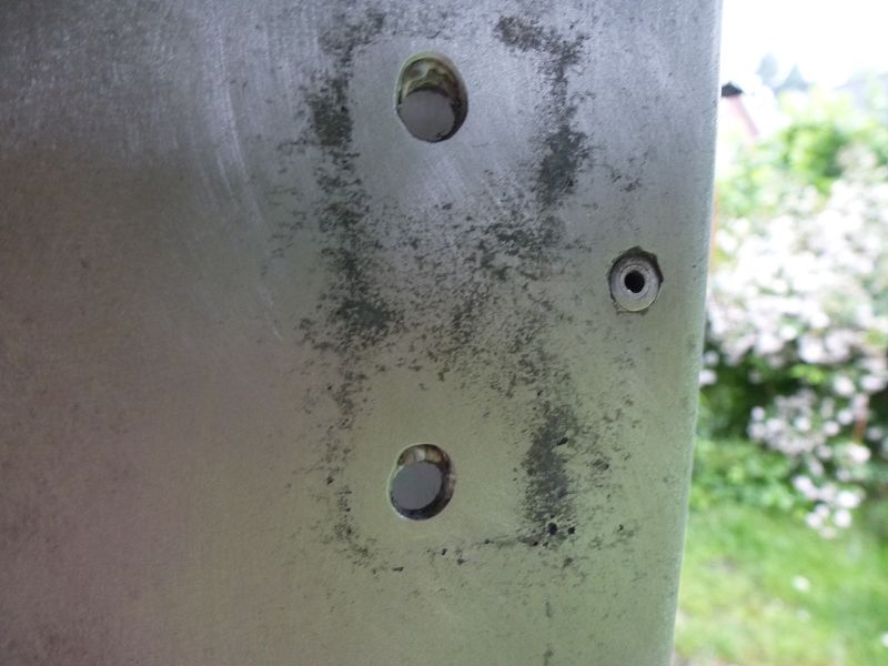

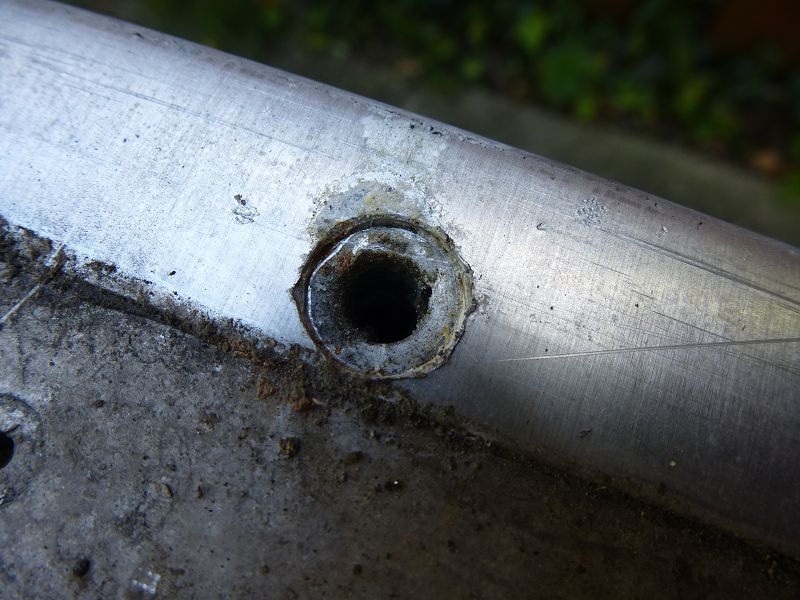

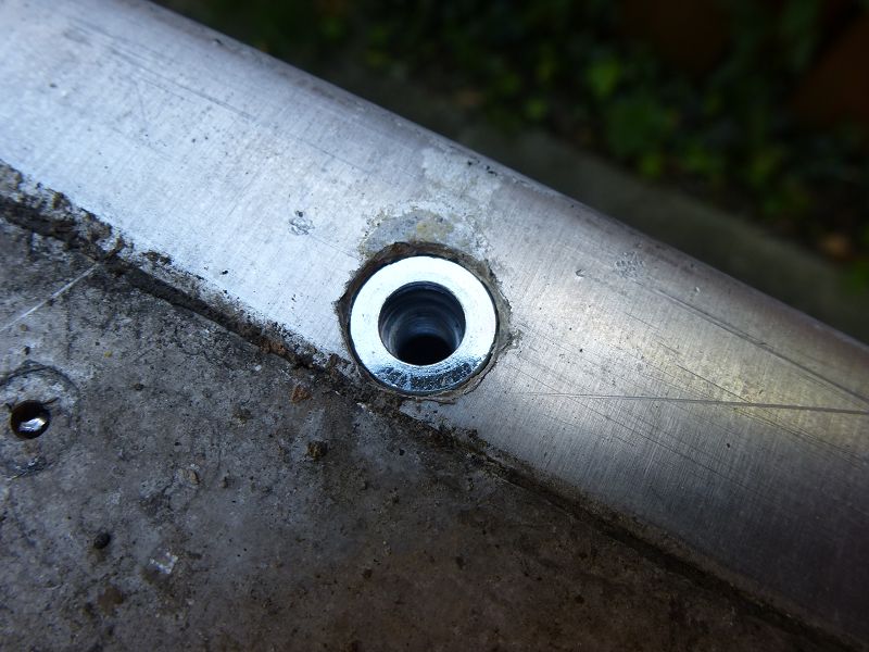

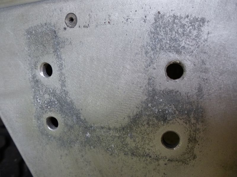

Die Korrosion zwischen Alu natur und Niro, ohne Zwischenlage bzw.
zwischen Alu natur und Stahl verzinkt mit Gummizwischlage
halten sich in Grenzen.
Sämtliche A2 Verschraubungen ließen sich problemlos lösen!
Ich wiederhole mich da gern: Kupferpaste rulez! Ja
Das Dachgeraffel ist per Einlegemutter im Hohlprofil von unten verschraubt. Also ähnlich wie bei der Verbindung zwischen Frontscheibenrahmen und Dach beim LR. Nur sind die Einfädelungen und die jeweilige Anwendung etwas enger! Hau mich, ich bin der Frühling

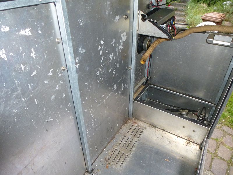

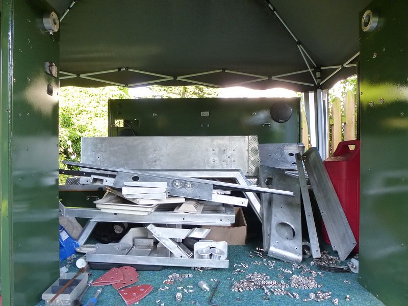

Mittlerweile ist die Hülle komplett leer. YES
Unglaublich wie viele Einzelteile aus dem Quader auszubauen waren! Hau mich, ich bin der Frühling Nee, oder?
Hoffentlich spielt das Wetter weiterhin mit? Unsicher
Der Eimer mit grüner Tünche steht jedenfalls bereit!
Und bis BK isses nicht mehr so lang! Ja

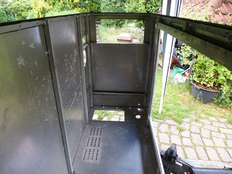

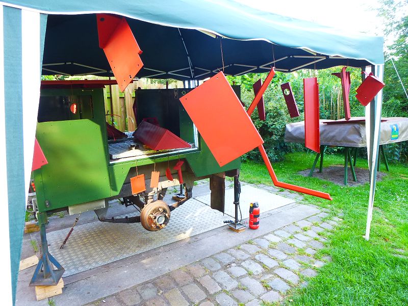

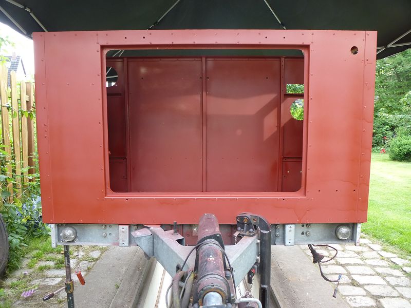

BeitragVerfasst am: 05.06.2014 22:02:28    Titel:

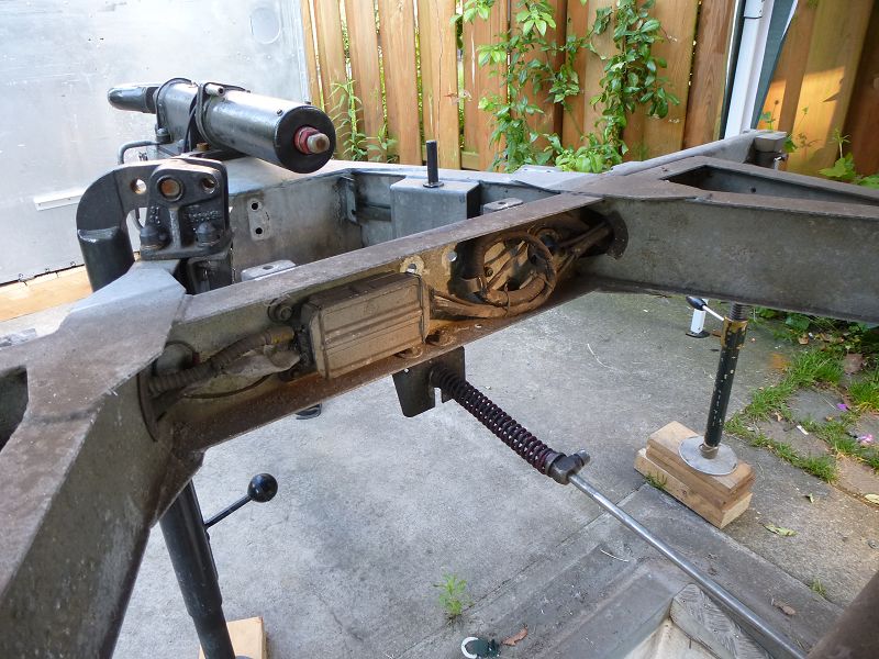

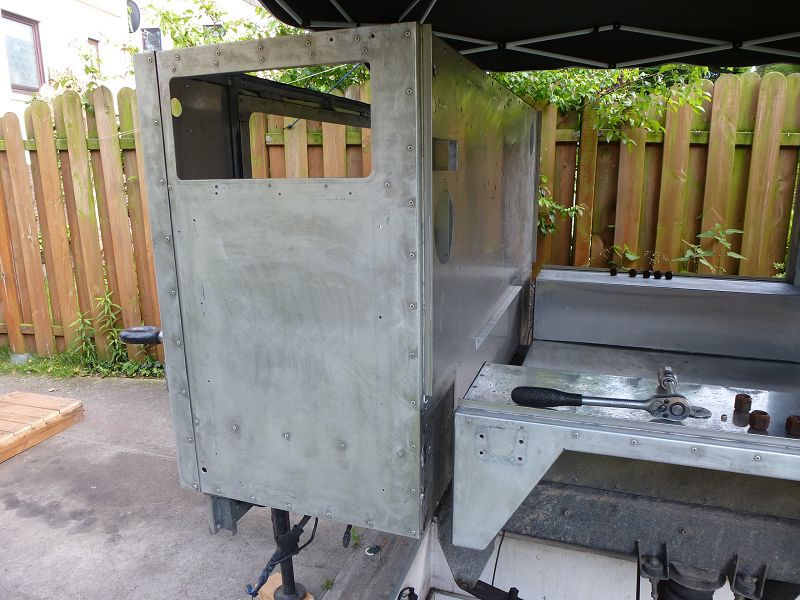

Der Regent, Dirigent, das regent! Vertrau mir

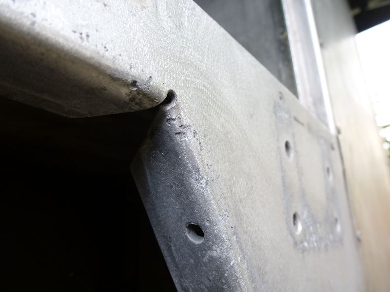

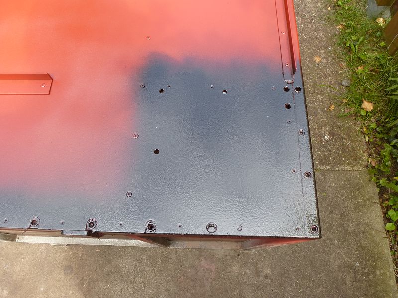

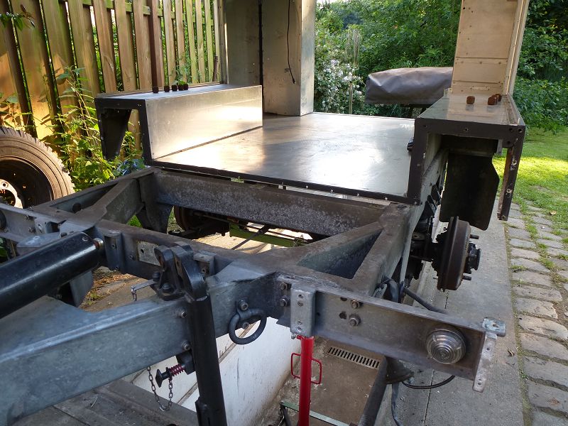

Nach dem ersten Schleifen, sahen die Lochfrasstellen schon nicht mehr ganz so arg aus. Aber dort muss schon etwas gespachtelt werden.
Das Dach ist nun auch herunter! YES
Evtl. kommt die vordere Abteilung auch noch herunter?

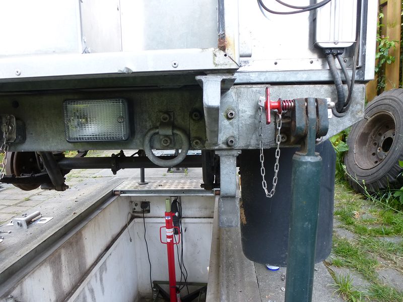

BeitragVerfasst am: 07.06.2014 23:49:34    Titel:
Opferanoden gehören ans Schiff, damit der Propeller nicht kleiner wird. rotfl

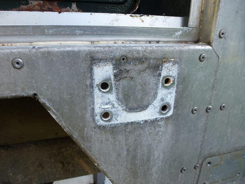

Die geringste Kossosion konnte ich in den Bereichen feststellen, in denen die Teile mit Neoprendichtstreifen verbaut waren!
Allerdings gibt es auch dabei eine Ausnahme:
Im Bereich der Radläufe ließen sich die Schrauben nicht aus den Einnietmuttern heraus bewegen. Also 5 nicht von 6.
Dort musste die Flex arbeiten.
Neu verbaut sind dort verzinkte Stahlnietmuttern.
Der Rest war eher unauffällig.

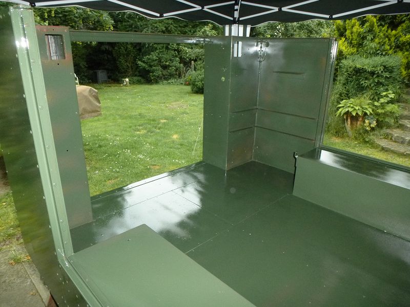

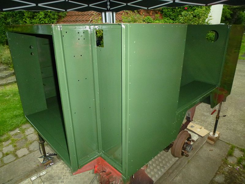

Grundiert ist nun der Korpus auch. Es geht also voran! YES
Tschüß
Kurt

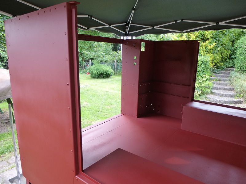

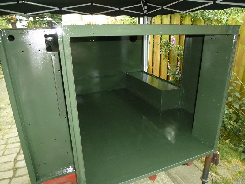

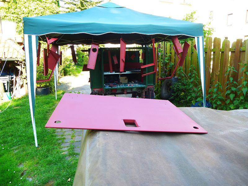

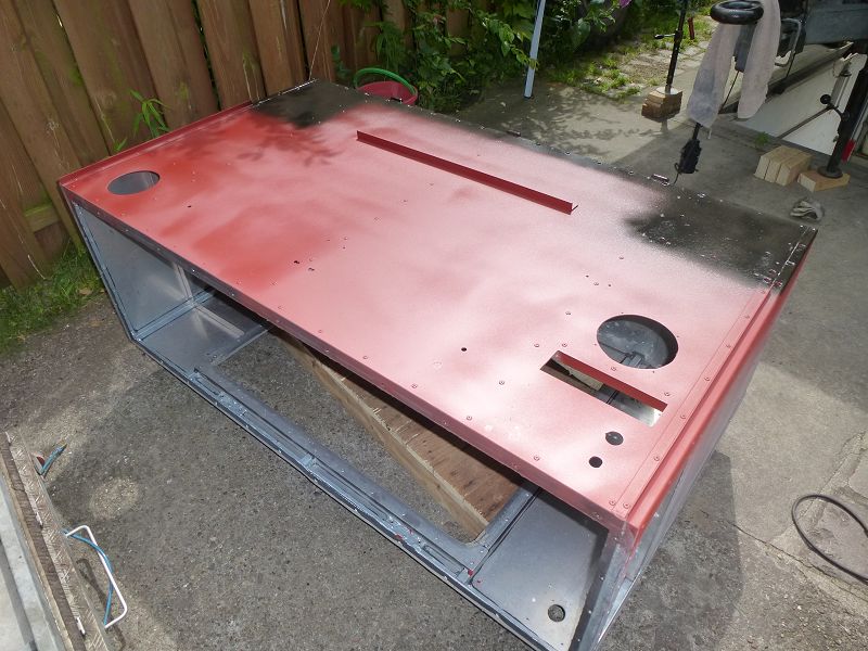

BeitragVerfasst am: 09.06.2014 19:12:36    Titel:

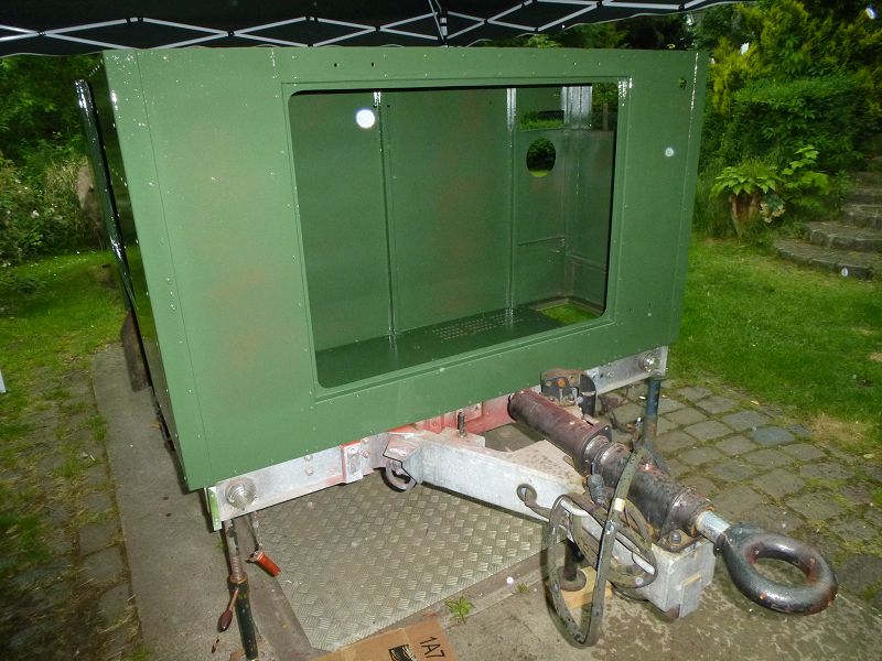

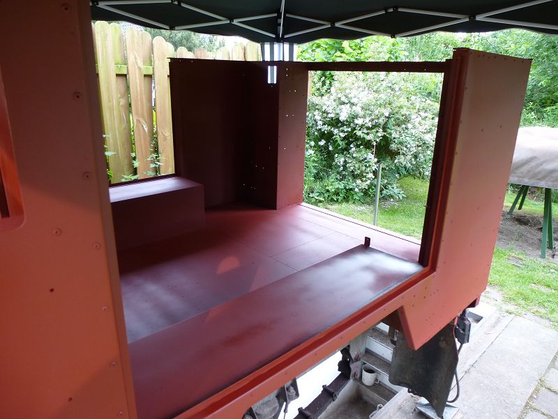

Erste Farbschicht:

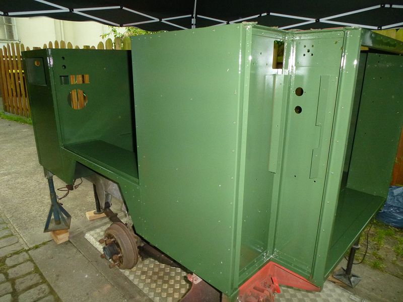

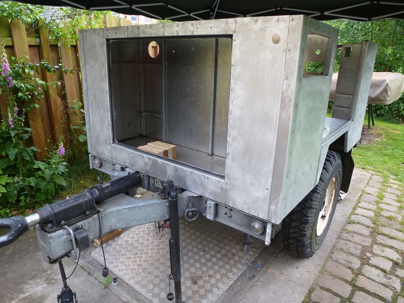

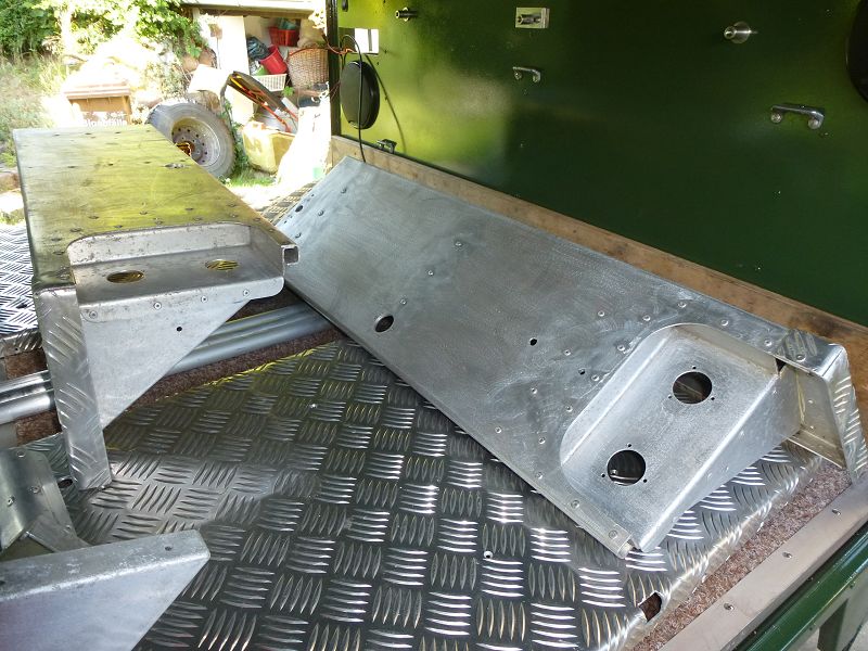

BeitragVerfasst am: 14.06.2014 20:32:28    Titel:
Die vordere Abteilung steht schon wieder. YES
Nach weiteren 4 Stunden war dann der verbliebene Rest auch schon geschliffen. Nee, oder? Hau mich, ich bin der Frühling YES
Morgen wird grundiert! Ja

BeitragVerfasst am: 14.06.2014 22:55:44    Titel:
Kann ich so nicht unterschreiben.
Auf der einen Seite war der Ruf nach Farbe nicht mehr zu unterdrücken, auf der anderen die Nachsicht nach der oftmals angemahnten Korrosion.
Vorab:
Aluverbindungen ohne Zwischenlage sind nicht dauerhaft!
Wie es sich mit Farb- und Grundierung als Zwischenlage verhält, bleibt es ab zu warten. Unsicher

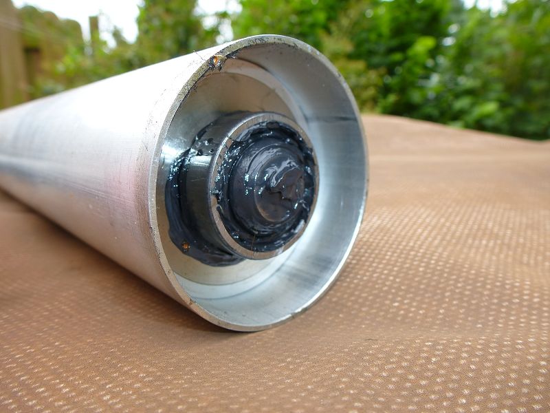

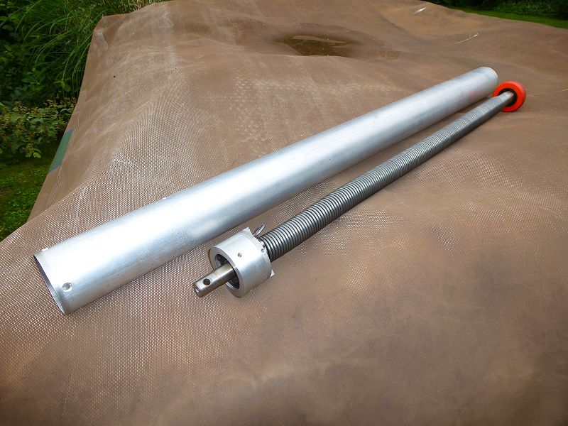

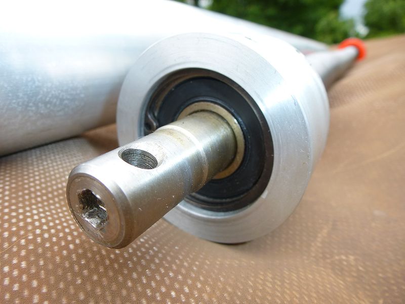

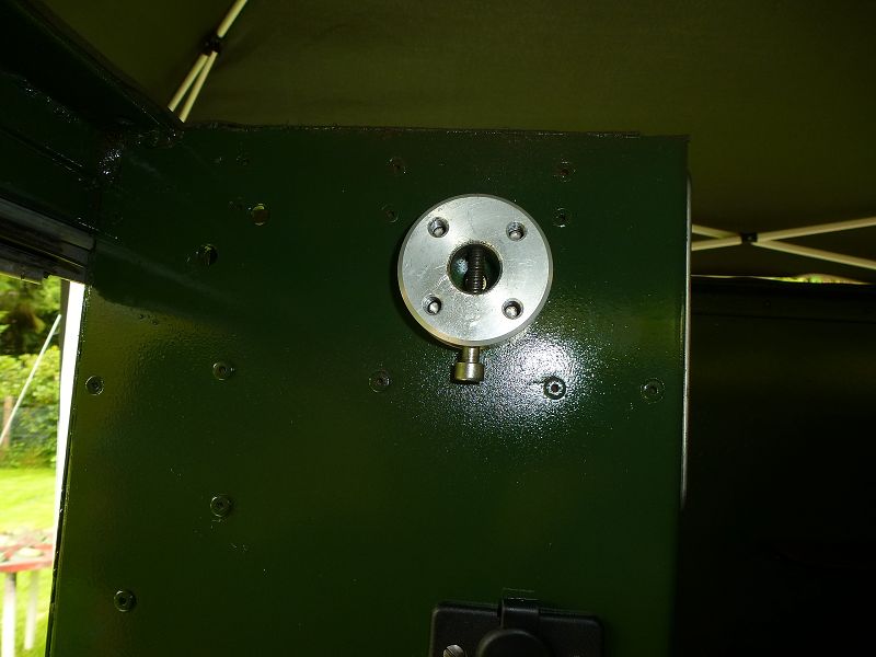

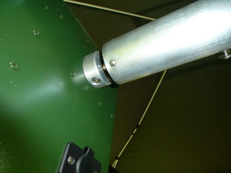

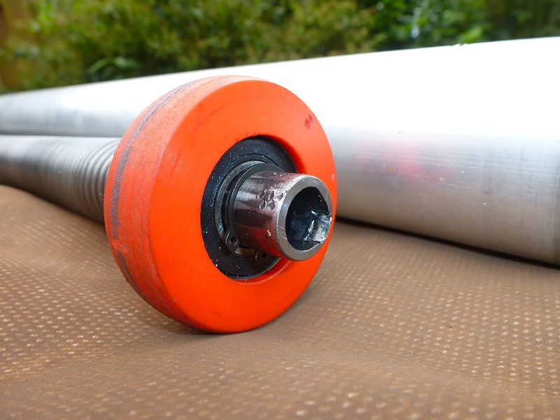

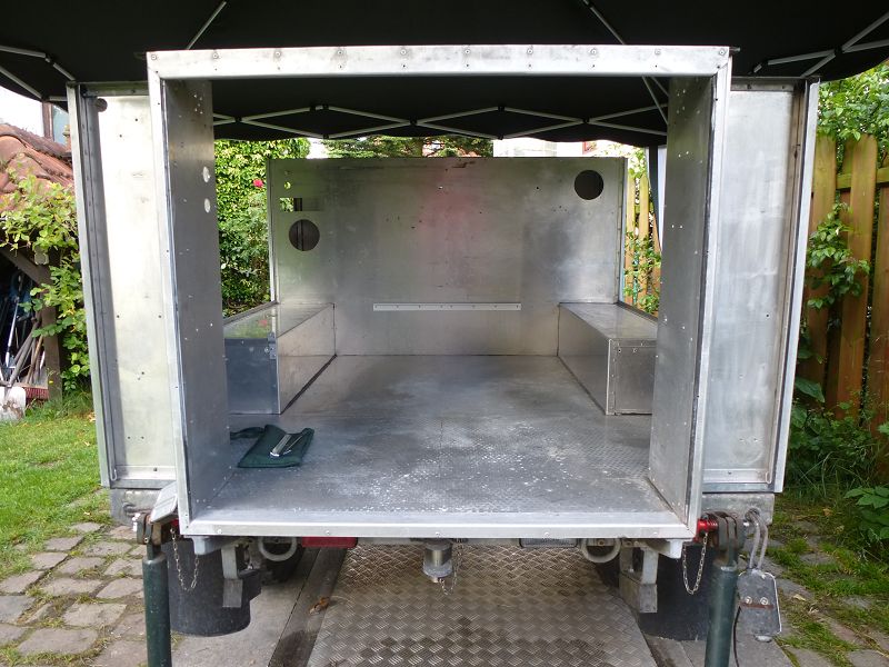

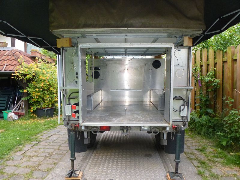

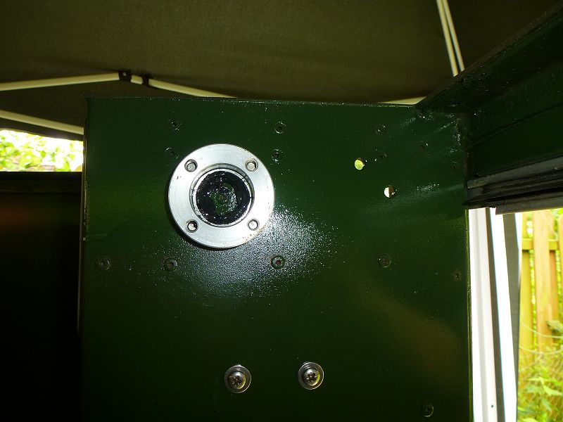

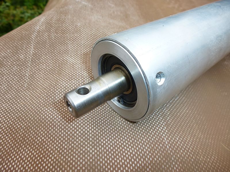

Nachdem es nun wg. fehlender Farbe mit dem weiteren Zusammenbau etwas ins Stocken geraten ist, bleibt mir ein wenig Zeit, ein paar Worte über den hinteren Rolladen zu verlieren.
Der war mir damals wichtig, weil eine Tür- oder Klappenlösung garantiert zu Kollisionen und damit zu Unbehagen geführt hätte.
Teuer war es. Dafür maßhaltig vorkonfektioniert und mit einem Aufwickelmechanismus versehen.
Dieser gefiel mir allerdings wenig. Da musste nachgebessert werden! YES
Das ist damals dabei heraus gekommen:
Hat sich bewährt das Teil, ebenso wie der Rolladen.
Funzt wie am ersten Tag und sieht aus wie neu!
Wickelrolle und Federwelle
Zapfenlagerung
Rollenlagerung
Wellenlagerung
Zur Montage zwischen den Wandaufnahmen wird die Federwelle ein Stück ins Wickelrohr geschoben ...
... der Zapfen ragt nach dem Wiederherausziehen in diese Aufnahme ...
... das Rollenlager findet hier seine Abstützung.
Über den Innensechskant, kann nach der Montage des Rolladens das notwendige Drehmoment vorgegeben werden ...
... die Zylinderschraube hält danach die Federwelle in der vorgespannten Stellung.
Der Rolladen wird mit Gurtbändern am Rohr befestigt.
