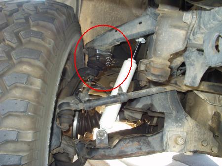

BeitragVerfasst am: 19.04.2006 08:15:39    Titel:
Also mein angebot was ich ja gerne mache, sidn ja drehstebe bis anschlag hochdrehen, undd ann nen 1" Spacer an der VA.
Schaut dan etwa so aus!!
gruß
