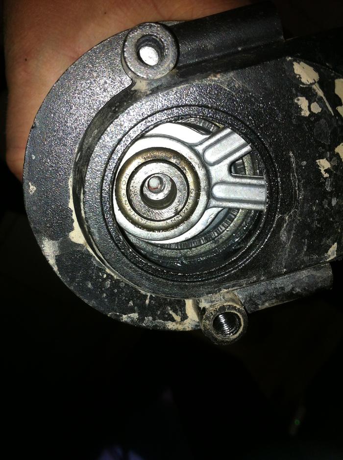

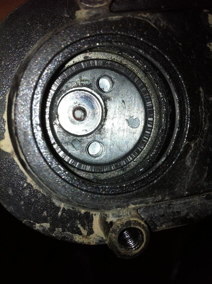

Hier nochmal die Bilder.
Da in der Mitte unten im Pleuel ist eindie Schraube normalerweise drin, die an der Scheibe am Motor fest ist.
Das ist die Scheibe, mit dem Loch, wo die halbe Schraube drin steckt.
Ob man das wirklich ausgebohrt bekommt?

Den Motor vom Kurbelgehäuse trennen geht nicht?

Dürfte ne M6 sein, oder?
die Schraube bekommt man raus, am einfachsten mit nem 4 er Bohrer aufbohren, warm machen und mit nem Linksausdreher rausholen...

Das ist eine M6.
Werde nachher mal versuchen den Motor so weit wie möglich zu zerlegen.
Ein Freund der Schlosser ist sagte vorhin auch dass wir das raus bekommen.
Zur Not bohren wir auf und machen M6 draus.

Hmmm... was spricht gegen 6.5 mm ausbohren und dann helicoil setzen ?
Immernoch besser als versuchen ne 6er schraube mit nem linksausdreher versuchen rauszubekommen.... meine erfahrung sagt, das klappt fast nie... da man ne abgerissene schraube nicht wirklich mittig anbohren kann... Wut

Ich wollte die M5 ausbohren und dann M6 Gewinde schneiden.
Das Gegenstück am Pleuel wird dann auch auf M6 aufgebohrt.
Helicoil muss nicht sein denke ich.
BeitragVerfasst am: 04.11.2011 18:43:20    Titel:
also ist es M5 und nicht M6, ja ?
Nagut, da könnte man versuchen M6 reinzuschneiden, ist bestimmt die einfachste möglichkeit

Ne abgerissene schraube mittig anbohren is kein Drama wenn man vernünftig vorkörnt und gute Bohrer hat
Wenn du nen bekannten hast der Schlosser is sollte es sowieso kein Drama sein.
Wenn Ihr von M5 auf M6 aufbohren solltet beachtet die restliche Wandstärke, nicht das die zu dünn wird.
Grundsätzlich kann man FAST alles reparieren, kommt um einiges günstiger als n neukauf...
Vor allem wenn man mit dem Gerät zufrieden war, ne gerissene Schraube is ja eigentlich nur ne Lapalie.
