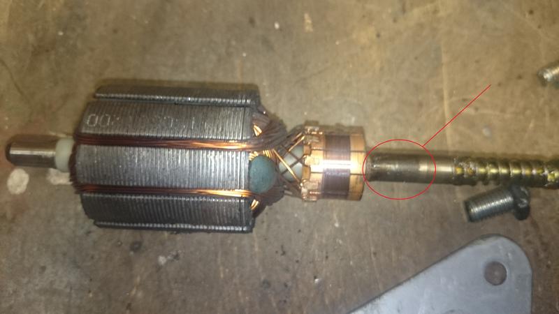

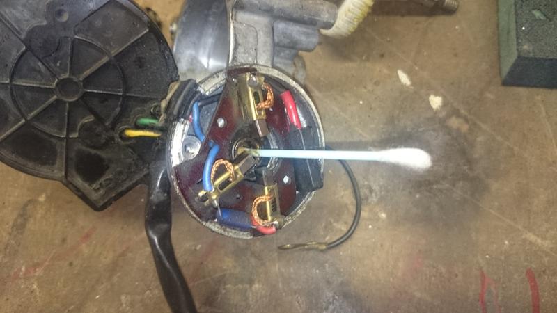

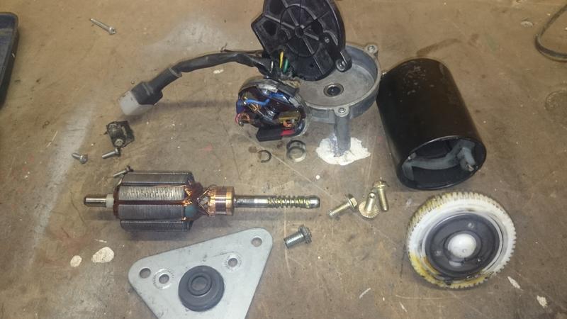

Scheibenwischermotor, gestern auf der Autobahn, bei Schneetreiben und Dunkelheit, ausgefallen. Heute morgen immer noch tot. Nachmittags ging er dann wieder, langsam und mit mahlendem Geräusch.
Ausgebaut siehe Anleitung oben. Getriebe geöffnet, Welle nachgefettet. Motor geöffnet, mit Bremsenreiniger geputzt. Gehäuse jeweils geschlossen. Eingebaut. Gestänge justiert. Motor gegen Regen geschützt.
Jetzt geht der Scheibenwischermotor wieder. Traue dem Frieden nicht. Verwende ihn sparsam, Intervall oder eben sporadisch, wenn die Sicht nachlässt.

Scheibenwischermotor, gestern auf der Autobahn, bei Schneetreiben und Dunkelheit, ausgefallen. Heute Morgen immer noch tot. Nachmittags ging er dann wieder, langsam und mit mahlendem Geräusch.
Jetzt geht der Scheibenwischermotor wieder. Traue dem Frieden nicht. Verwende ihn sparsam, Intervall oder eben, wenn die Sicht nachlässt, sporadisch.

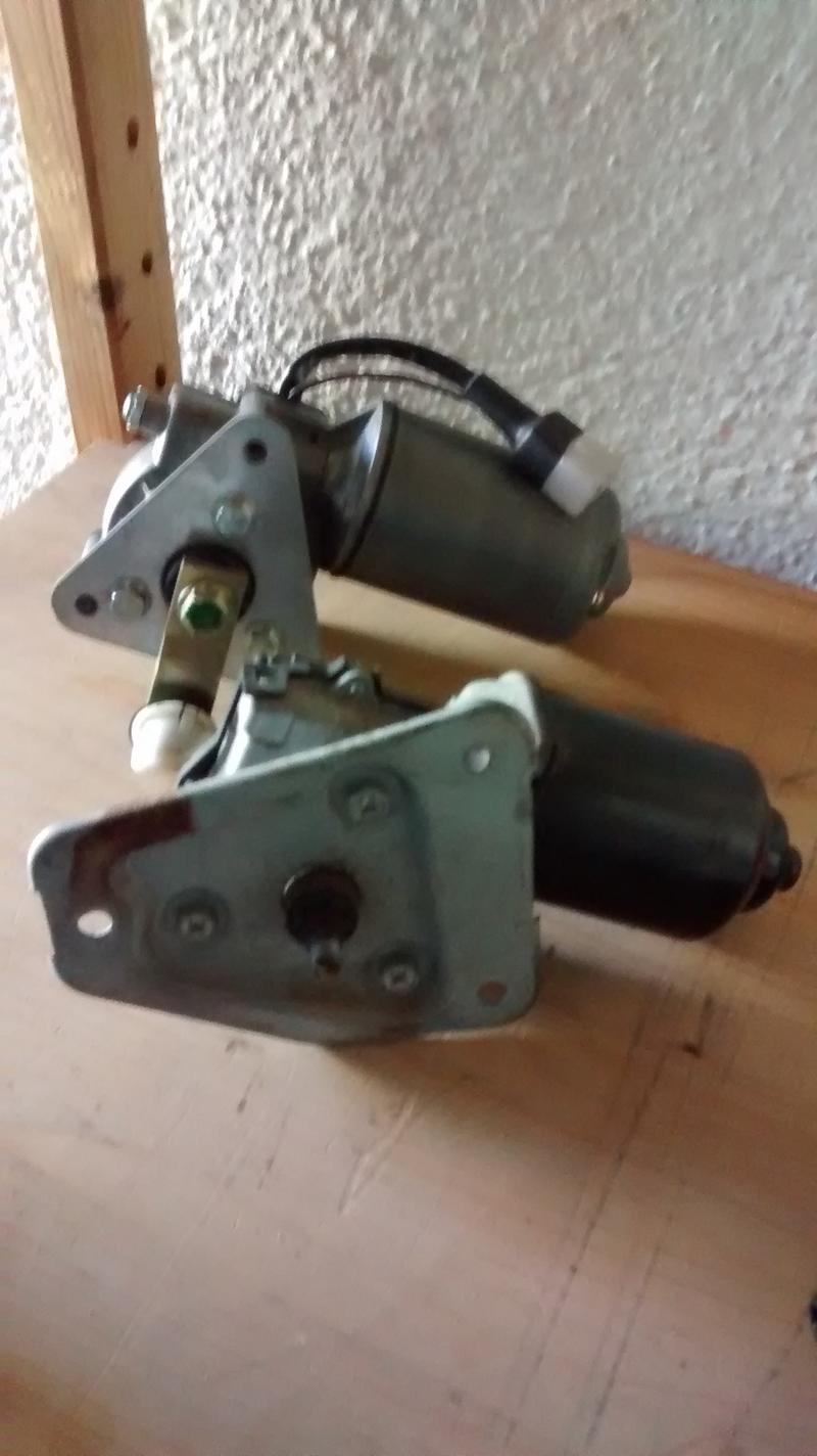

Die ursprüngliche Frage an DOGA war gewesen: kann man statt des Santana Anibal PS-10 Wischermotors auch den Santana Jimny Cabrio Wischermotor einbauen. Wenn man denn keinen Santana Wischermotor kriegt!
Ich bin zwar nicht die Fa. DOGA, aber: ja, kann man.

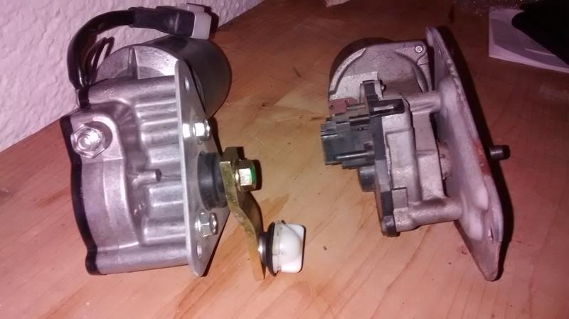

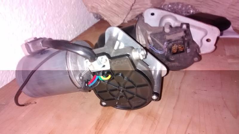

Hier ein optischer Vergleich von Santana Wischermotor (hinten) und Suzuki Jimny Wischermotor (vorne).

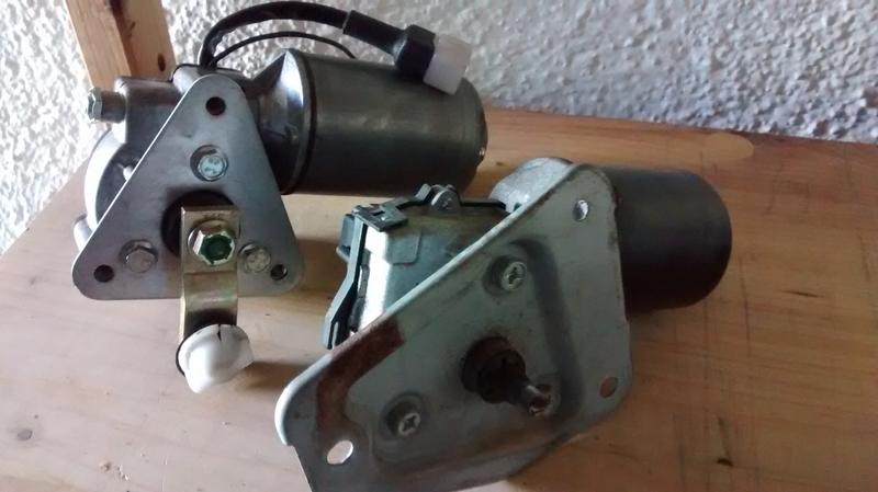

Könntst Du die Dreiecksplatte vom Jimny Motor abnehmen und nachmessen, ob die Aufnahmen passen?

Vom JIMNY Wischermotorgetriebe habe ich die Aufnahmeplatte entfernt. Dahinter liegt EIN Satz Gewindebohrungen, im gleichschenkeligen Dreieck ca. 55mm voneinander entfernt.
Das SANTANA Wischermotormotorgetriebe hat ZWEI Gewindebohrungssätze. Einer mit den Löchern im Dreieck ca. 66mm, der andere ca. 44mm voneinander entfernt.
Plug and Play Tausch Wischermotor samt Getriebe geht also nicht.
Als nächstes wäre m.E. zu prüfen, ob sich ausschliesslich der Wischermotor tauschen liesse.
Ich möchte jedoch den neuen Santana Wischermotor nicht öffnen müssen. Wenn ich irgendwann dazukomme, den Santana Wischermotor zu tauschen, könnte ich versuchen das dann ausgebaute Altteil wie auch den Jimny Wischermotor zu öffnen um zu sehen, ob Wischergetriebeausgangsachse / Welle / Zahnräder passen. Gut Ding braucht Weil.

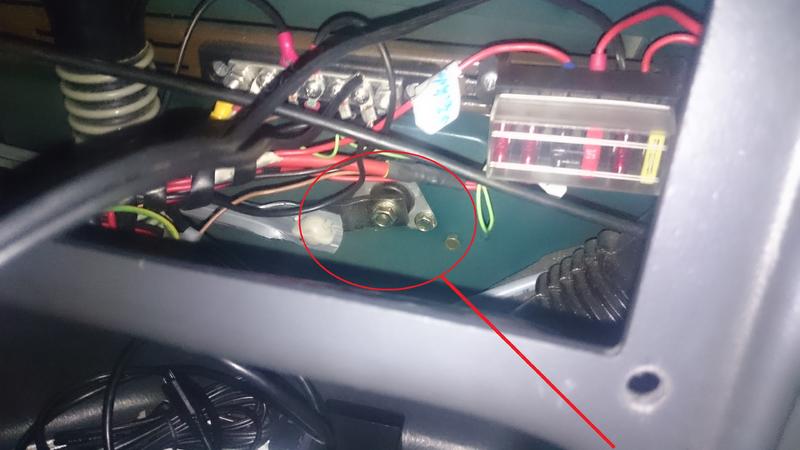

Hmmm, nach dem ich letzte Woche abends Abblend- und Fernlichtausfall hatte und mit Nebelscheinwerfern nach Hause fahren durfte, nun dies. So langsam glaube ich, die Kiste hat etwas gegen mich! Das mit dem Licht war aber schnell erledigt: Der Vorbesitzer hatte 2011 das selbe Problem und dies Gott sei Dank gepostet. So war der Wackelkontakt zu Hause schnell gefunden und behoben.
Glücklicherweise beträgt mein Arbeitsweg nur 4 km, die gingen auch ohne Scheibenwischer. Nach Feierabend ging es dann auf Fehlersucher. Das Quietschen wieß ja schon auf ein mechanisches Problem hin. Trotzdem habe ich ersteinmal mit dem Einfachen angefangen.
-Sicherung--> Ok
-Strom kommt am Motor an, also Schalter und Kabel Ok
Dann habe ich die Klappe im Armaturenbrett geöffnet, um an das Gestänge und die Motorhalterung zu kommen.
Bei "normalen" Santanas ist mehr Platz zum schrauben, bei mir ist dort ein zusätzlicher Sicherungskasten für die Einbauten vorhanden.
Zuerst habe ich das Gestänge vom Motor getrennt (zentrale Mutter) und geprüft. da das Gestänge leichtgängig funktioniert, muss es am Motor liegen. Außerdem dreht der Motor auch ohne Gestänge nicht. Also Motor ausgebaut und zerlegt.

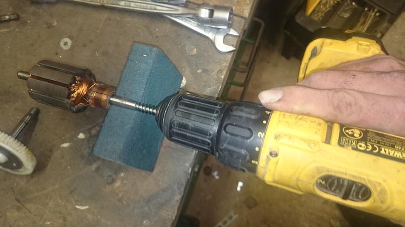

Die Welle des Motors war korrodiert
Mit Akkuschrauber und Schleifschwamm habe ich die Oberfläche bearbeitet,
dann noch die Führung gesäubert und überprüft. Die Welle hat kein Spiel, dreht sich im Vergleich zu vorher sehr leicht.
und anschließend alles gut gefettet und wieder zusammengebaut.
Der Motor läuft wieder und das heutige Unwetter wird souverän weggewischt. Perfekt
Ich sehe auch keinen Grund, warum ein überarbeiteter Motor nicht wieder für die nächsten Jahre fit sein sollte. Voraussetzung ist natürlich, dass der Motor keine irreparablen Schäden hat.
