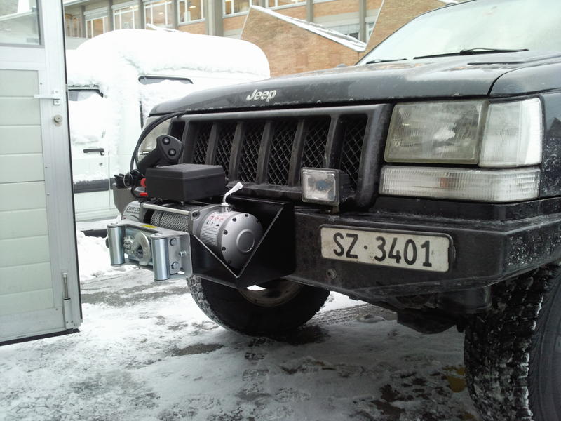

Ozymandias hat folgendes geschrieben:
Abnehmbar find ich noch besser.
die sit komplett eigenbau, oder? nette alternative. thema diebstahl ist damit ja auch minimiert.
BeitragVerfasst am: 22.11.2011 11:16:28    Titel:
Ja, mir hat nichts gefallen was auf dem Markt ist, zu klobig, zu teuer, zu wenig elegant.
Da blieb mir nix anderes übrig. Smile

nicolas-eric
Wohnort: Stemmen
1. Jeep Runicon
2. Porsche Diesel 218
BeitragVerfasst am: 22.11.2011 12:35:40    Titel:
Sieht echt Schick aus !
Für mich wäre das aber nichts.
1. Ist die schnell mal geklaut Inder Stadt.
2. Ist die grad dann nicht montiert wenn man sie mal braucht.
BeitragVerfasst am: 22.11.2011 12:36:01    Titel:
OK, könnte aber noch etwas dauern. Smile
Die ist natürliche abgeschlossen. Nee, oder?
Und fährt meist im Kofferraum mit ausser ich brauch da grad allen Platz. Ja
nicolas-eric
Wohnort: Stemmen
1. Jeep Runicon
BeitragVerfasst am: 22.11.2011 12:44:33    Titel:
Ach so.
Im Kofferraum macht ja auch Sinn.
Mit dem extra Gewicht hinten fährt der sich ja viel gemütlicher.
BeitragVerfasst am: 22.11.2011 13:29:52    Titel:
Das ist so, vorne an der Front stört es massiv wie Bernd ja auch angemerkt hat.
Im Kofferraum tagen sie zu einer ausgeglichen 50/50 Verteilung bei.
Grüessli Ozy
GC-Bernd
Doppel-Hybrid-Antrieb
Wohnort: Allgäu
1. Dodge Ram 2500 Cummins
2. Chevy Trailblazer
3. Jeep CJ7
BeitragVerfasst am: 22.11.2011 19:30:00    Titel:
Ach so.
Wo steht geschrieben, dass eine Winch immer auf der Stoßstange sitzen muss?
Wenn man den Platz hinter dem Beifahrersitz entbehren kann, ist das ein optimaler Platz. Trocken, sauber und von der Gewichtsverteilung ideal.
Ich habe da eine 8274 mit Doppelkopf. Die wohnt da außerordetlich gut.
Ozys Lösung ist beinahe noch genialer. Warum das Gewicht im Alltag spazieren fahren? Man könnte hier auch an eine Multi-Mount-Lösung für den wechselweisen Einsatz vorn und hinten denken.
nicolas-eric
Wohnort: Stemmen
1. Jeep Runicon
BeitragVerfasst am: 22.11.2011 19:37:45    Titel:
Die Multi Mount Lösung von warn Funde ich nicht so praktisch.
Damit dran ist der Böschungswinkel ja gleich beurlaubt.
Und im knietiefen Schlamm aussteigen und die Winde vorn/hinten umzusetzen ist auch nicht so prickelnd.
Wo man die Winde am Inderin Fahrzeug montiert ist ja Geschmacksache.
Aber was abnehmbares würde ich nicht wollen.
GC-Bernd
Wohnort: Allgäu
3. Jeep CJ7
BeitragVerfasst am: 23.11.2011 10:38:11    Titel:
Von Warn war ja auch nicht die Rede. Wie haben hier ja verschiedene Custom-Lösungen gesehen. Wenn ich einen Windenkasten stabil in den Bumper integrieren kann, dann geht das auch mit einer Multimount.
Wer in der Lage ist, sich eine Stoßstange zu bauen, dem traue ich auch zu, dass er die Winde VOR dem Schlammloch einsteckt. Hau mich, ich bin der Frühling Nee, oder?
